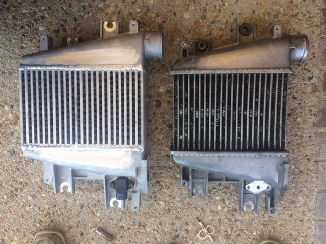

et voilà l'IC Australien soudé et de plus grande capacité que je viens de recevoir, 100% compatible avec l'ancien en terme d'attaches et d'installation. IL faut juste mettre quelques rondelles (livrées) pour le ré-hausser et qu'il ne touche pas le boitier papillons. IL n'y a qu'à récupérer le capteur de pression, et la tige filetée.
137 Euros, 35 Euros de frais de port,, et 50E de dédouanement à l'arrivée.
çà reste abordable... la tranquillité.

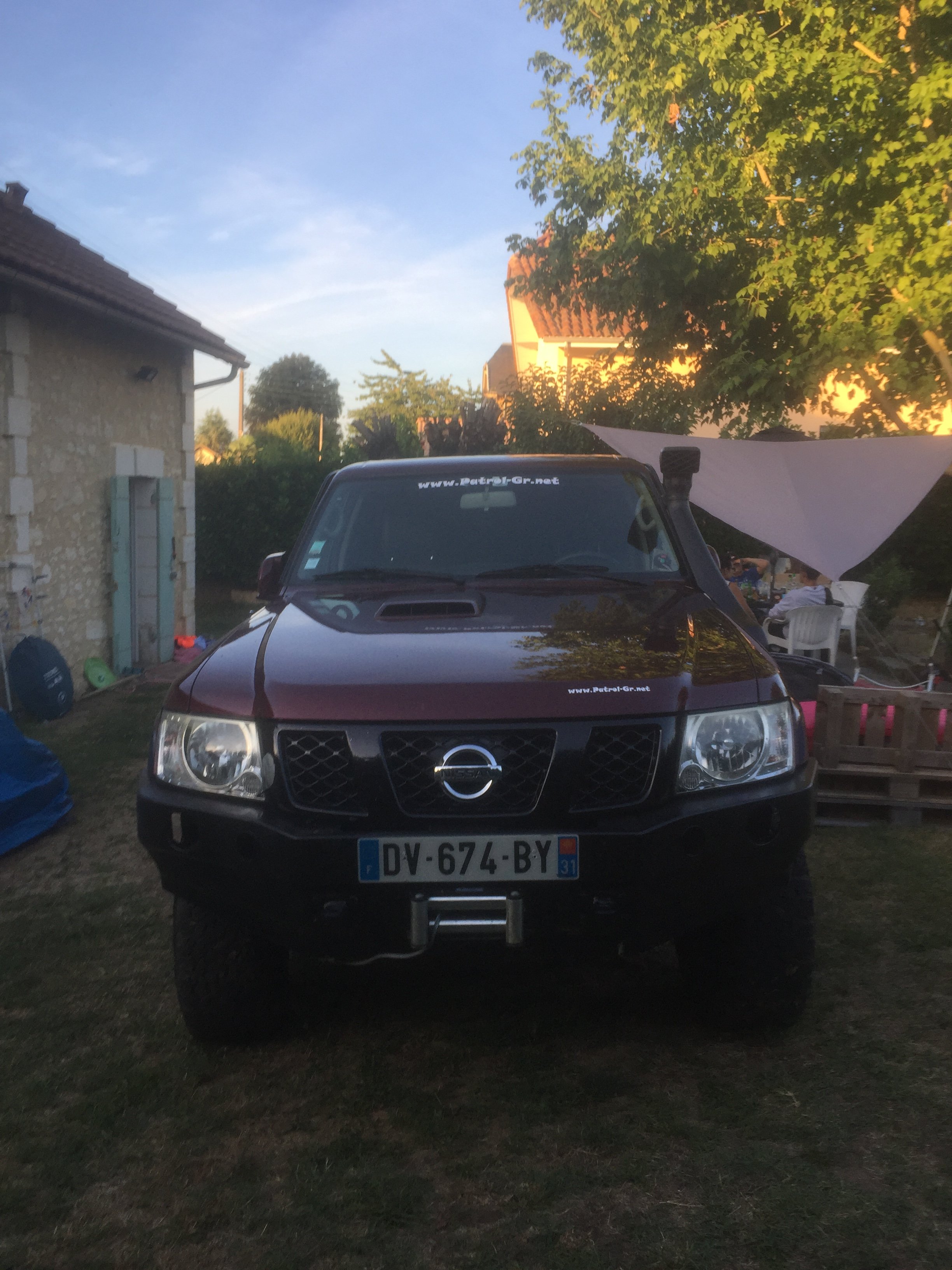

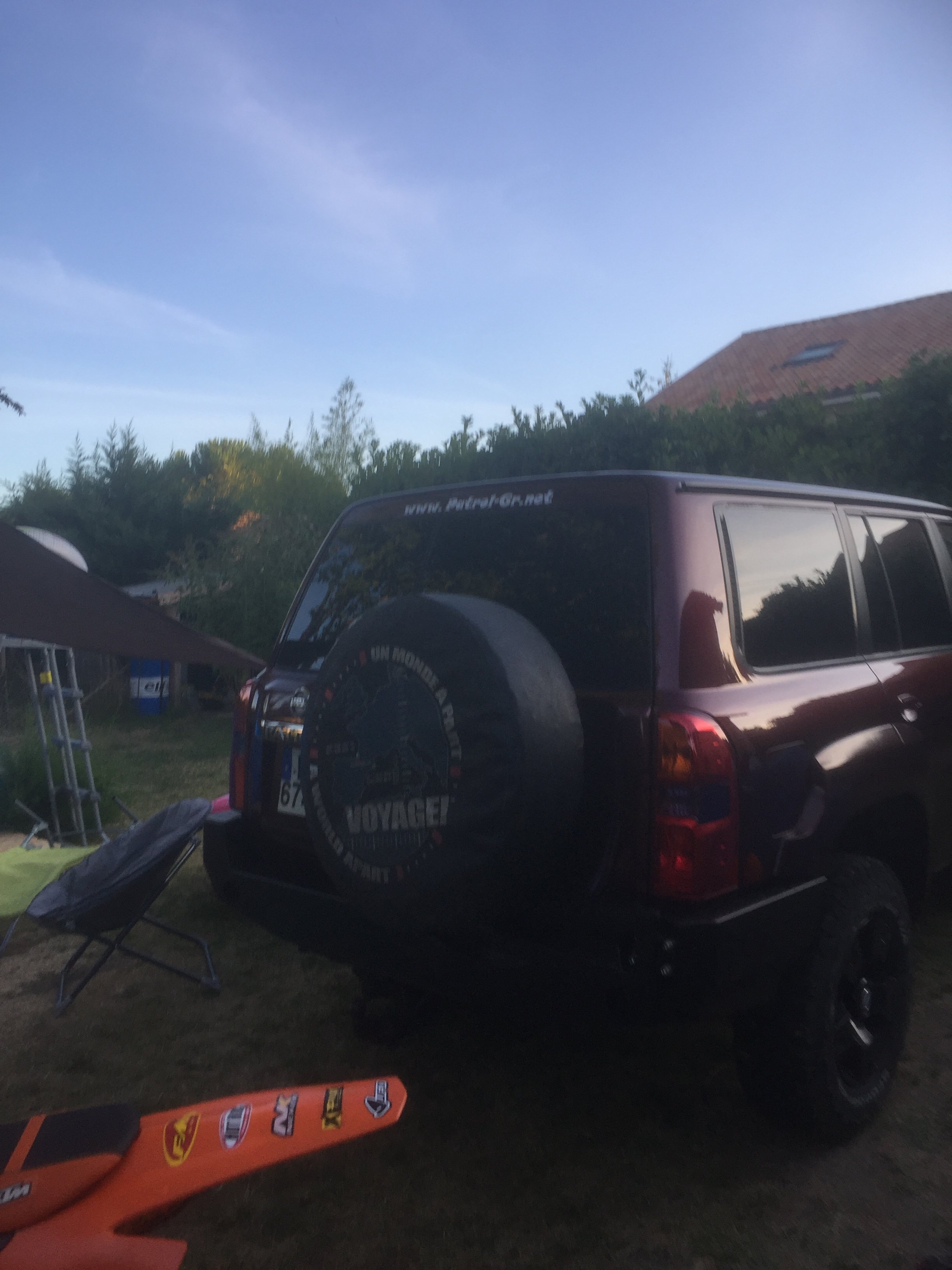

Petit « bricolage » du jour, pose des autocollants Pgr
C'est une KTM au premier plan ?
il y a 54 minutes, phdv61 a dit :
Yes!! Une 300.

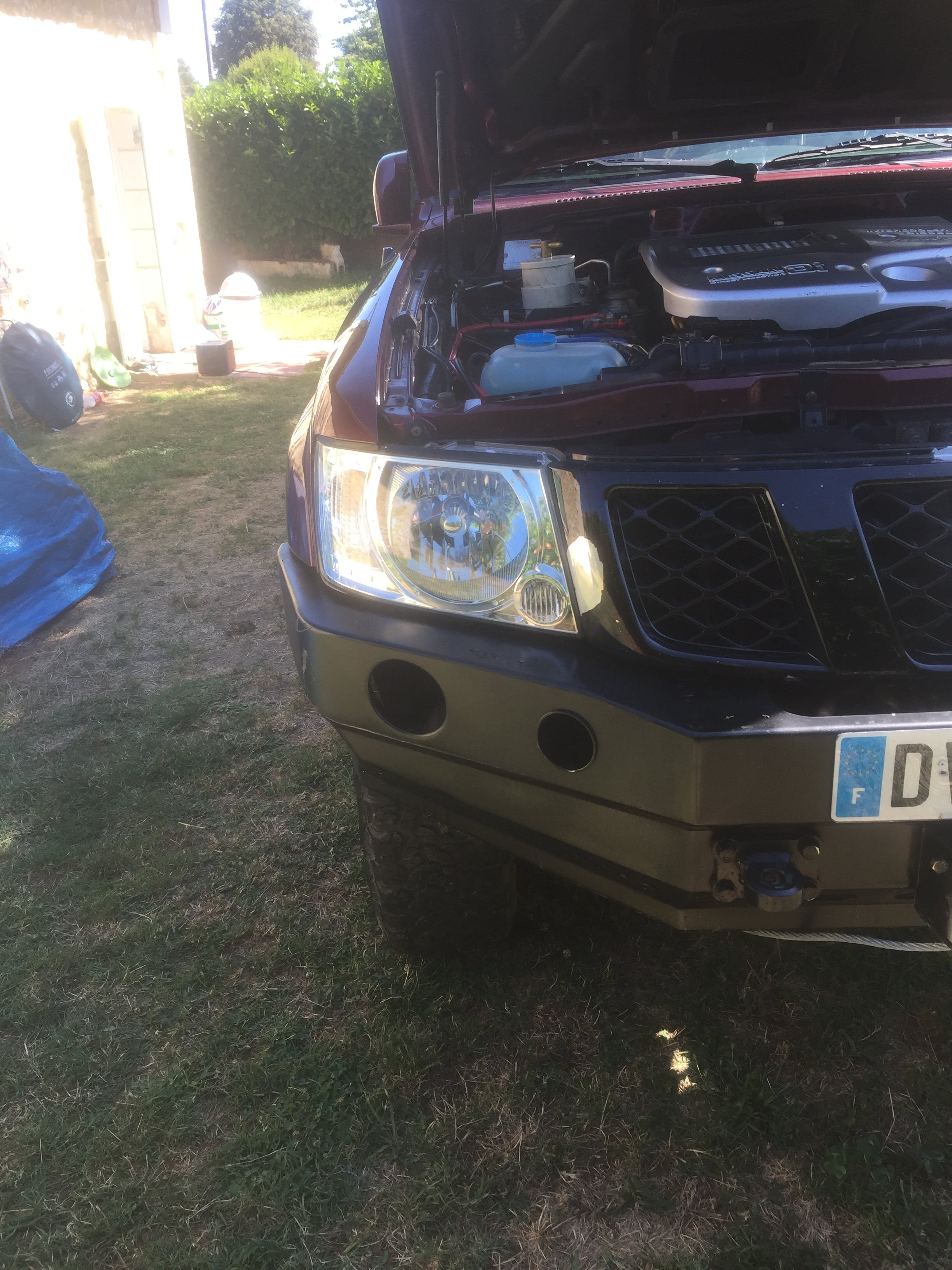

Ce matin petit nettoyage des phares avec un kit de rénovation. Je ne sais pas si ça se voit mais voila une photo pour comparaison avec celle d’hier. 6B9212B3-CC69-4987-B05F-50603C1208CE.jpeg

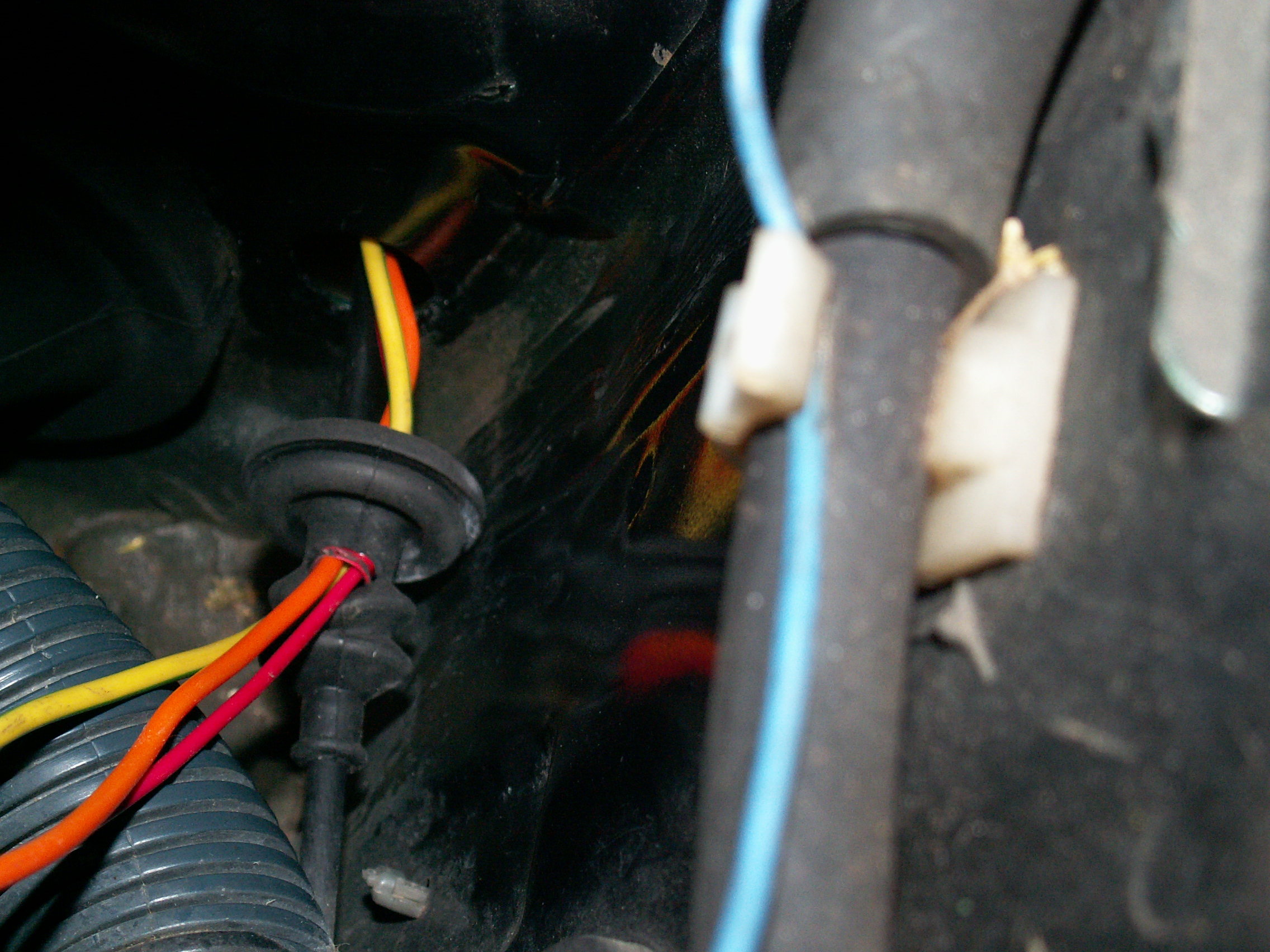

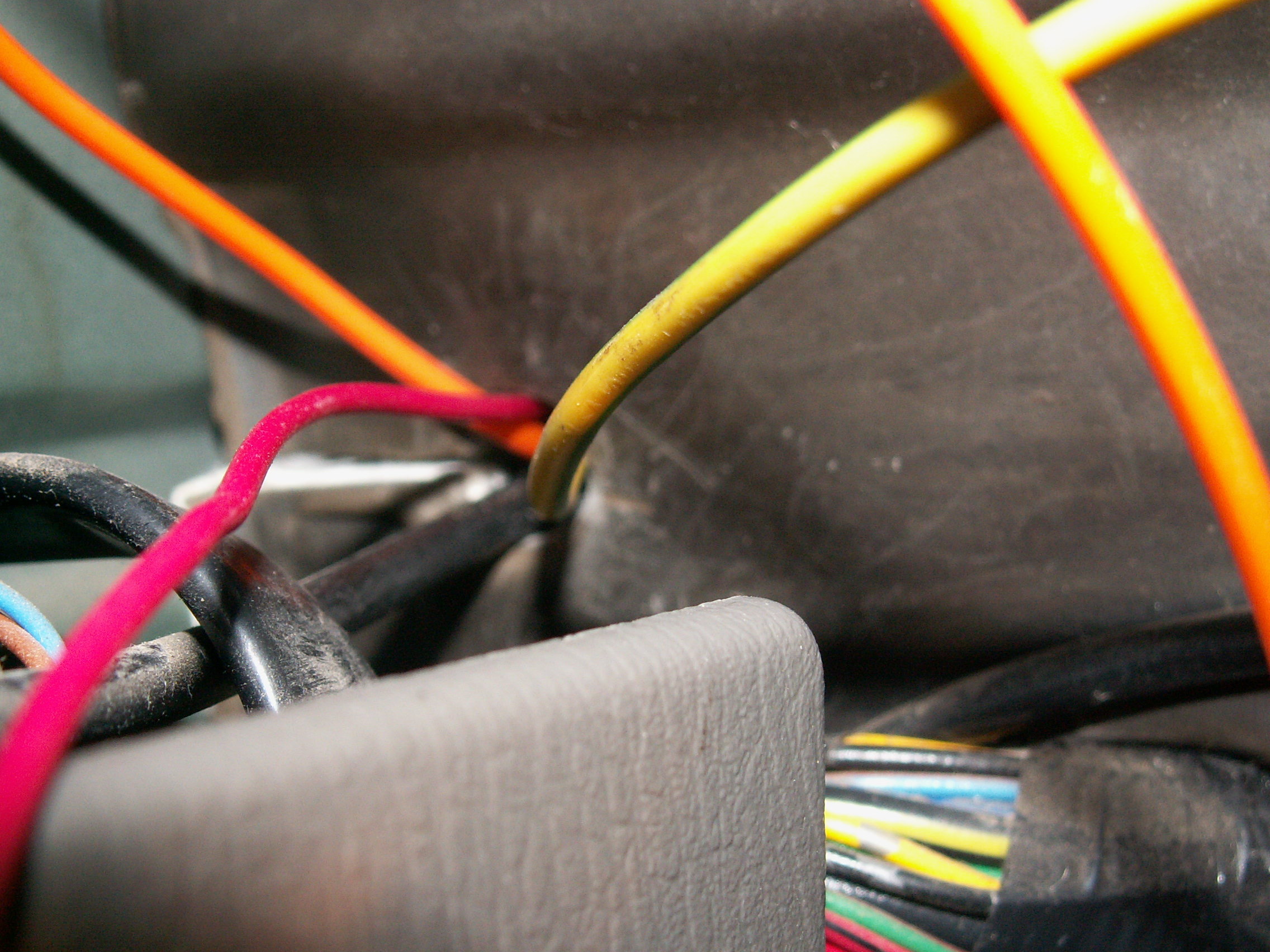

Le 02/08/2018 à 08:53, Pierre Grosjean a dit :
mes fils pour l'inter du réchauffeur et les radars AV je les passe pat le petit presse étoupe là
Bonjour,
Il se trouve où ce petit presse etoupe svp ?.
Merci !
en bas à droite quand tu regardes le moteur de face si je ne m'abuse. Ce qu'on voit c'est le câble qui permet d'ouvrir le capot.
Pas facile facile d'accès par le moteur, mais plus facile par l'intérieur.

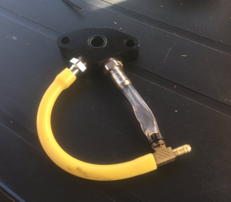

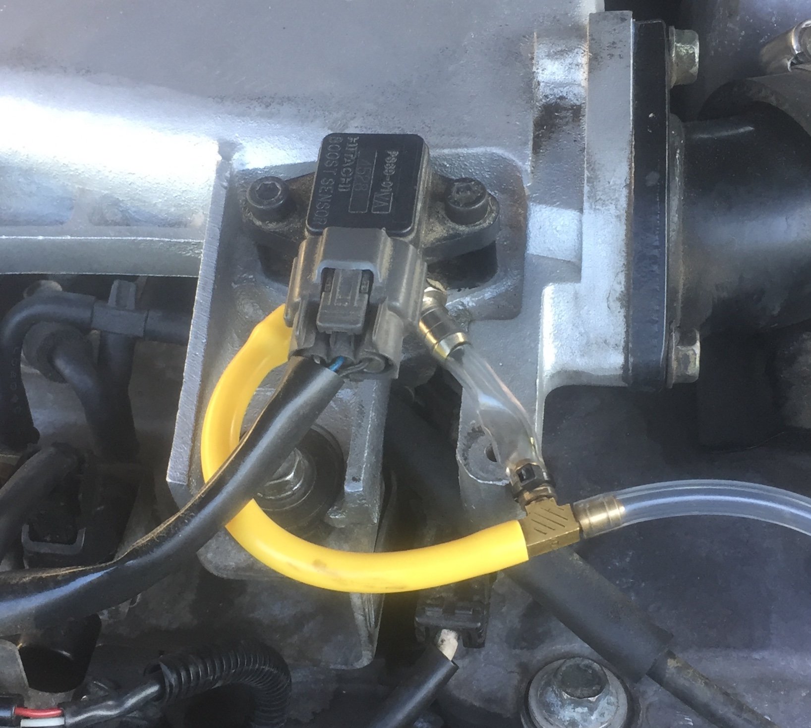

Voilà deux petites photos. Par contre comme on peut le voir attention de ne pas pincer les tubes en remettant le cache de l’intercooler.4B37F37A-C1C1-4F78-B32D-334BFC9DBD3C.jpegE4FD126A-7486-41FB-A3AA-BE6231F0D1B8.jpeg
ah oui, çà passe juste. Il faudrait raccourcir ton tube transparent et mettre le T plus haut sur le tube jaune pour que le T tombe à gauche de la vis du cache.
Pourquoi as-tu relié les deux sorties, c'est en attendant d'y brancher ton mano d'un coté ET la dawes valve de l'autre ?
