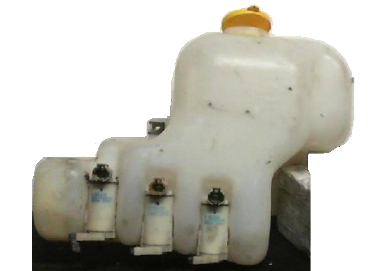

depuis huit jours les pompes de lave-glace du pare-brise et des phares ne fonctionnent plus...
Comme celle de la lunette arrière marche, j’ en ai déduit qu’il ne s’agissait pas d’un problème de fusibles.
J’ai donc commandé 2 pompes neuves que je viens de remplacer et ...Ça ne marche pas.
Si quelqu’un à une idée sur le sujet, je suis preneur.

Bonjour,
j’ai testé les pompes en direct sur une batterie. Elles fonctionnent.
Pour les fusibles au dessus du pédalier, tout est OK ...

les pompes fonctionnent reliées directement à la batterie, celle de la lunette arrière fonctionne normalement.
Est-ce que ça peut venir du commodo où y-a-t’il un connexion dans le faisceau qui serait oxydée ? Mais où ?
