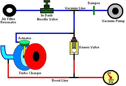

Afin de me préparer à l'installation de mes valves ( Dawes, et Needle), j'ai essayé de comprendre à quoi elle servait et comment il fallait les régler.
J'ai  déjà une première question de principe   sur le fonctionnement du turbo Garett à géométrie variable.

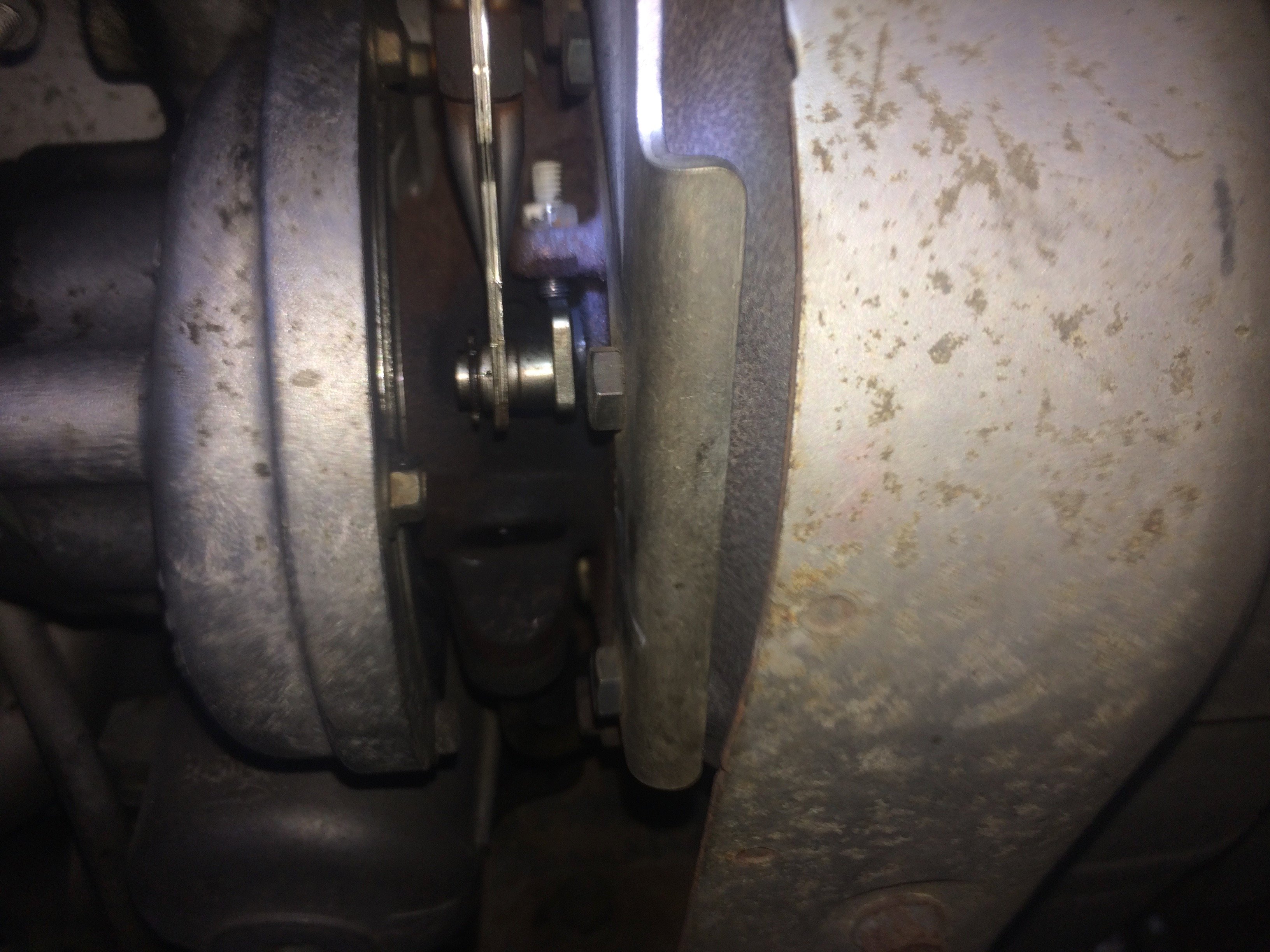

Moteur à l'arrêt, il n'y a pas de dépression, et la tige de commande du poumon est en bas n'est-ce pas ?
Moteur au ralenti, la tige est tout en haut ( donc dépression maximum je suppose ?), et se met en butée sur la vis de butée ( ci-dessous)
Dans cette position, comment sont les ailettes de la géométrie variable, ouvertes ou fermées ?
Dans la doc Nissan, il est écrit que les dépressions suivantes entrainent les mouvements suivants :
à - 665 mbar, le bras est en haut ( à priori, c’est donc ce qu’on a au ralenti, avec le bras en butée ).
à - 469 mbar, la course est de 0.2mm
à - 308 mbar, la course est de 5   mm
à  -227 mbar, la course de la tige est maximale.
Voilà donc la plage de fonctionnement de l'organe de commande de notre géométrie variable :   -665 mbar à -227 mbar (?).
Nous avons à notre disposition
1/ de l'air 'propre' à pression ambiante dans le résonateur
2/ de l'air sous pression ( lorsqu'il y en a, de la pression) en sortie IC / entrée collecteur d'admission.
Pour réguler correctement, il faut donc envoyer au ralenti à l'actuateur une dépression  d'environ 665mbar. C'est le rôle de la needle valve. Lorsqu'on l'ouvre, elle permet d'injecter de l'air à pression ambiante dans le circuit, et donc de faire monter la pression sur circuit de dépression, qui tire sa dépression directement de la pompe à dépression ( de l'ordre de .... -900mbar ?). d'où le réglage préconisé : Au ralenti, commencez à ouvrir la needle valve jusqu'à ce que le bras de l'actionneur turbo s'éloigne de sa vis d'arrêt. Ensuite, fermez-la légèrement jusqu'à ce que vous voyiez le bras se lever et toucher la vis d'arrêt de l'actionneur et verrouillez-la.
L'autre valve (la Dawes) est une valve à bille et ressort  (réglable). Lorsque la pression turbo atteint une certaine consigne (qu'on règle) alors la valve commence à laisser passer de l'air sous pression vers le circuit de dépression,  ce qui a pour effet de faire monter la pression dans le circuit de dépression, et donc diminuer la dépression, et donc cela fait bouger l'actuateur vers le bas ( jusqu'au moment où la pression max sera atteinte ).
On a donc quelque part un circuit qui n'est plus un circuit ouvert, mais un circuit fermé et bouclé.
La needle vavle sert à régler le moment où le turbo commence à pousser, et la dawes valve sert à modifier la position de la géométrie variable.  Et donc plus il y a de la pression en sortie IC, moins elle va augmenter + vite par la suite ( on dirait du Coluche), ce qui donne la courbe inversée attendue au lieu de celle erratique qu'on avait et qu'on cherche à corriger.
L'australien qui a mis au point cette méthode de contournement est vraiment astucieux. C'est heureux aussi que l'ECU ne se rende pas compte qu''on le 'gruge', car il continuera d'envoyer des commandes à l'électrovanne qu'on aura .... laissé branchée électriquement, mais débranchée et court-circuitée 'pneumatiquement'. Et dans tous les cas, la butée qui est normalement réglée nous évite de faire des bêtises car elle limite la pression max turbo.
Pour faire simple, la needle valve fait bouger le point 0 pression / 0 psi/bar de l'axe horizontal, et détermine à partir de quel tr/min le turbo entre en action (ici 1000tr/mn). La dawes valve, elle gère de fait la 'courbure globale de la réponse du turbo et la vitesse à laquelle il prend des tours. pas assez vite, c'est pas bon, et trop vite, c'est pas bon non plus. Il faut viser à se rapprocher de la courbe proposée par Chaz sur son blog.
Si vous êtes arrivés jusque là, et avez décelé des conneries dans cette analyse, merci de me le dire..., et surtout, de m'expliquer pourquoi.
Car j'aime bien qu'on m'explique.... quand je ne comprends rien.
Modifié par phdv61
Houla j'ai mal à la tête maintenant!!!😁 Je vais te dire ce que j'avais compris lorsque j'ai installé ce système. La needle valve sert à comme tu l'a dit à faire "démarrer" le turbo dés que tu appuies sur l'accélérateur pour shunter la géométrie variable et limiter les pics de pression (en fonction de ce qu'on lui demande) et la Dawes valve elle sert tout simplement à empêcher les surpressions maxi. Après je peux me tromper car j'ai du mal pour traduire l'australien qui est assez différent de l'anglais.
