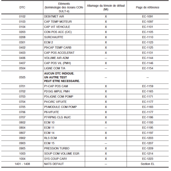

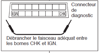

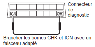

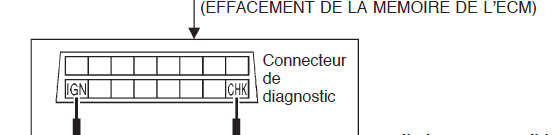

Posté(e) : 23 juillet 20187 a première chose à faire, si pas déjà fait, récupérer le code erreur correspondant, qui est stocké dans le calculateur, même si le voyant ne s'allume pas. Si tu as changé récemment ton débimètre, il se peut que le calculateur ait besoin de (re)faire son apprentissage. il faut faire dans ce cas un reset. D'abord çà supprimera tous les vieux codes erreurs stockés , et ensuite çà permettra au calculateur de se remettre au parfum des changements de capteur. ( mais il faut lire tous les codes avant !. Va voir les nombreux posts sur le sujet. Il peut y avoir plusieurs codes. enregistre une vidéo avec ton tel pour n'en rater aucun...). Rappel : Pour afficher les codes erreur, mettre le contact sans démarrer, et mettre un shunt entre les bornes 1 et 8 du connecteur blanc à 16 pinoches qui se trouve en bas coté conducteur au dessus des pédales ( il faut se pencher un peu ). un câble électrique dénudé aux deux bouts fait l'affaire. Les clignotements du voyant moteur donnent les erreurs sous la forme xxYY, xx étant le nombre de clignotements longs, et yy le nommre de clignotement courts. ex 5 longs 5 courts = 05 05 = pas d'erreur. ci-dessous les codes erreur : ET POUR FAIRE RESET, tu débranches, tu attends deux secondes, puis tu rebranches. et ensuite tu éteins. Modifié 23 juillet 20187 a par phdv61

Posté(e) : 24 juillet 20187 a Auteur bonjour et merci à maitre pierre. le resultat de l'auto diag est le suivant (y a des vieux défauts), je suppose que les plus récents sont les derniers

Posté(e) : 24 juillet 20187 a Auteur comme j'ai un historique relativement long de défauts, je vais tout effacer, et rouler jusqu'à la ré-apparition du défaut puis refaire le diag.

Posté(e) : 24 juillet 20187 a Référent Mécanique ce voyant en plus de l'eau surveille la pompe d'injection, le débitmètre, la pédale d'accélérateur et la vanne EGR
Posté(e) : 24 juillet 20187 a Auteur il y a 9 minutes, Pierre Grosjean a dit : ce voyant en plus de l'eau surveille la pompe d'injection, le débitmètre, la pédale d'accélérateur et la vanne EGR le dernier code 0707 dit defaut sur pompe injection, c'est bien le plus récent? après, c'est un peu vague comme definition...
