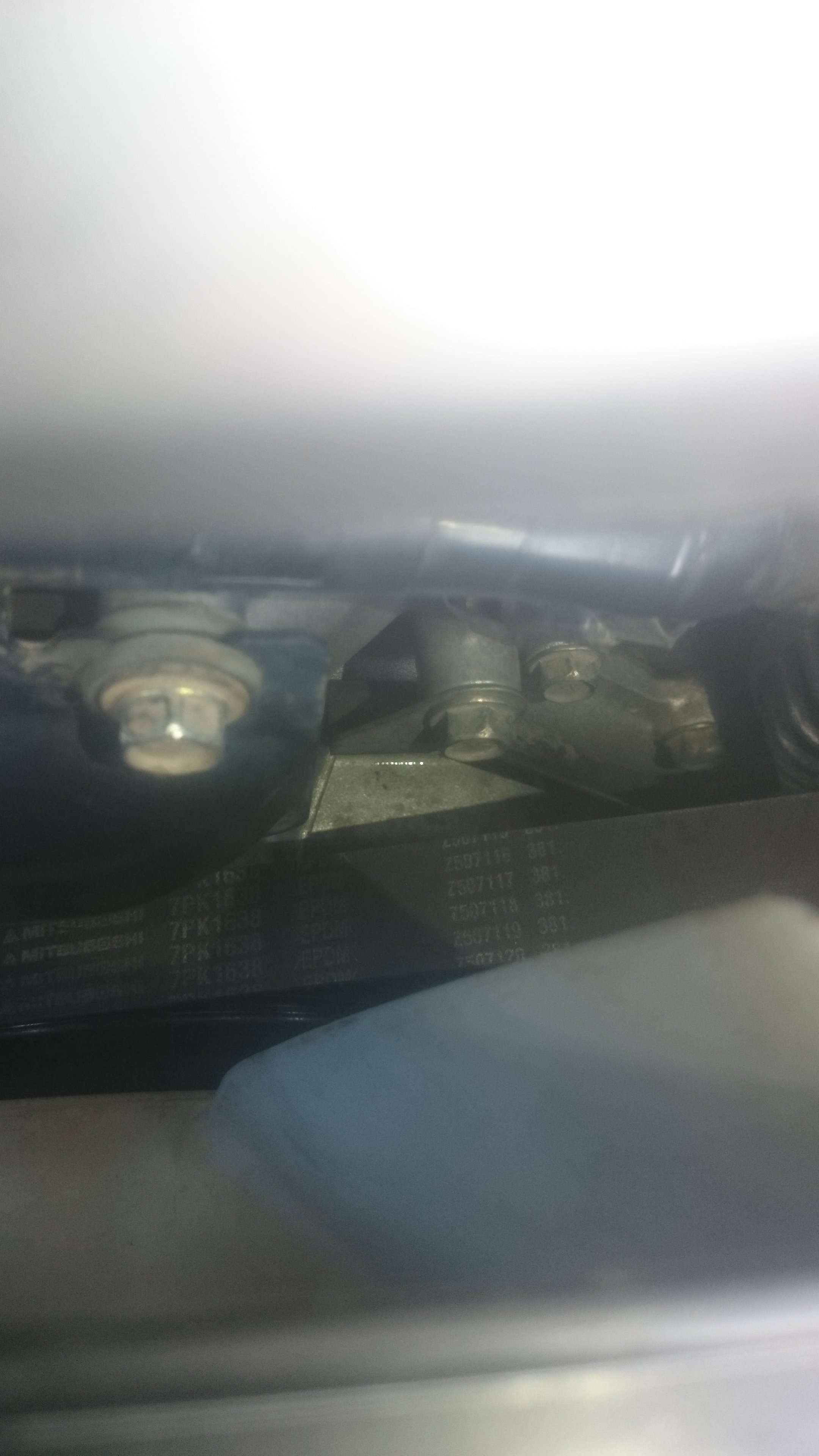

Posté(e) : 9 octobre 20186 a Auteur Alors c est ce qui m est arriver con vraiment pierre j ai la poisse avec ce moteur 3 l En faite je l amener au gars qui m a refait le moteur et je suis tomber en panne sur la route Pour info Je lui mener car j ai une legere fuite a froid apparement au dessus de la pompe a eau la ou ca veille sur la photo sous le boulon ca coule sur le coter droit pour sortir par un espace au niveau du compresseur de clim pis ca tombe sur le pont

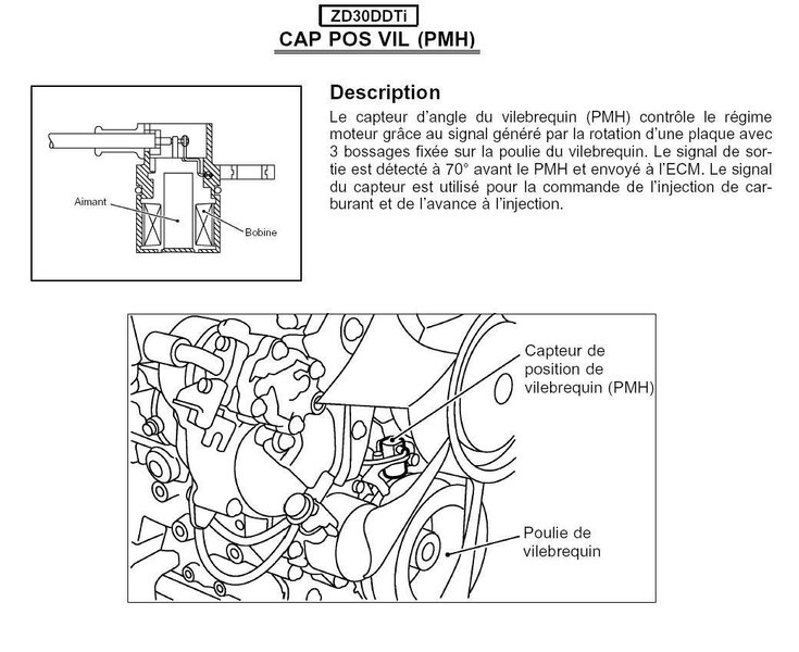

Posté(e) : 12 octobre 20186 a Auteur J ai un nouveau capteur pmh l ancien était entaillé par la poulie qui a du jeu J'ai commander une poulie neuve du coup et je voudrais vérifier qu' elle touche pas et qu'elle soit pas trop loin non plus Quel est l écart d origine entre le capteur et la poulie ? Je compte tout remonter la semaine prochaine Merci
Posté(e) : 12 octobre 20186 a Modérateur en principe pas de réglage mais 1 dixième a 2 max devrait être suffisant
Posté(e) : 13 octobre 20186 a Auteur Ok merci 2 mm mais y doit avoir une distance prévue d origine sur la doc zd30 Si défois quelqu' un a l info précise que j en finisse avec ce moteur maudit pfffff
Posté(e) : 13 octobre 20186 a Modérateur regarde bien si il y a des trous oblongs sur ton capteur, si tel n'est pas le cas pas de réglage
Posté(e) : 13 octobre 20186 a Auteur Ok pas de réglage mais la patte peut se tordre du coup je changé la poulie pour être sûr qu' elle a pas de jeu et j aurais voulu savoir de combien est l espace à l origine
Posté(e) : 13 octobre 20186 a Référent Mécanique pas de cote, mais au minimum c'est un capteur à effet Hall http://stephane.genouel.free.fr/FT/0 Dossier technique/1 Texte/Scenari capteurs/co/module_DT_9.html
Posté(e) : 14 octobre 20186 a Auteur Ok d accord merci Pierre pour ces explications je remonte ça cette semaine si tout va bien
