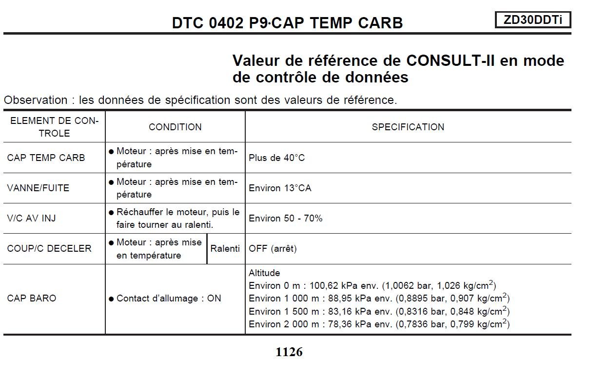

Oui, le capteur barométrique se trouve dans l'ECU ( c'est dit ailleurs dans la doc), et on y a accès via le port consult. Pas sûr qu'on puisse le récupérer en  analogique en sortie ECU par contre. Lui on pourra / pourrait l'utiliser pour compenser le mauvais fonctionnement de l'ECU dans ces conditions lorsqu'on aura compris pourquoi, mais il faudra alors  mettre un petit calculateur / contrôleur.

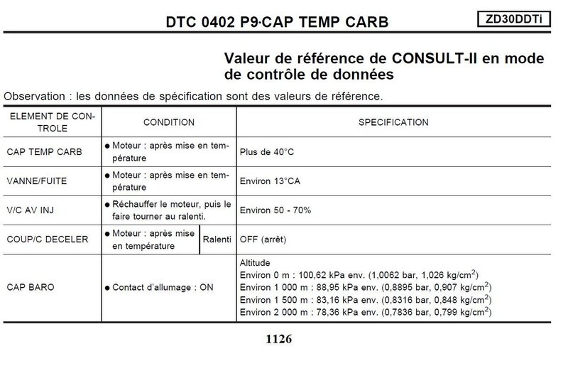

Si personne ne sait, Je vais bancher un voltmètre sur la sortie CAP TEMPT CARB pour déjà avoir une idée de ce qui sort.J'ai d'ailleurs branché mon débitmètre, piqué sur la sortie 35 de l'ECU, sur mon petit voltmètre digital au tableau de bord, puisque j'ai maintenant un mano pression à aiguille. ça me permet de contrôler sa valeur si j'ai besoin ( j'avais mis un inter ON/FF pour l'allumer ou l'éteindre quand je veux - pratique).

125877356_Capturedecran2018-10-20a17_23_37.thumb.png.411dcd46152e31854ffb7d873d528638.png

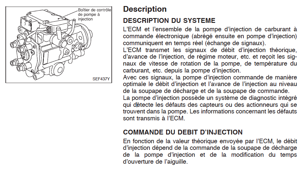

j'aime pas trop ce qui est écrit là, qui laisserait entendre que c'est la pompe elle même qui adapte le débit en fonction de ses capteurs ?
21914628_Capturedecran2018-10-20a17_30_59.thumb.png.d1e34d016fe3cd0ff2f975113105d492.png

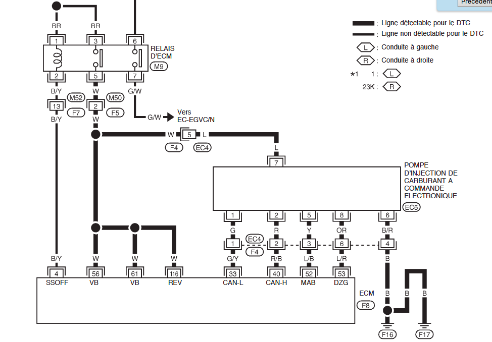

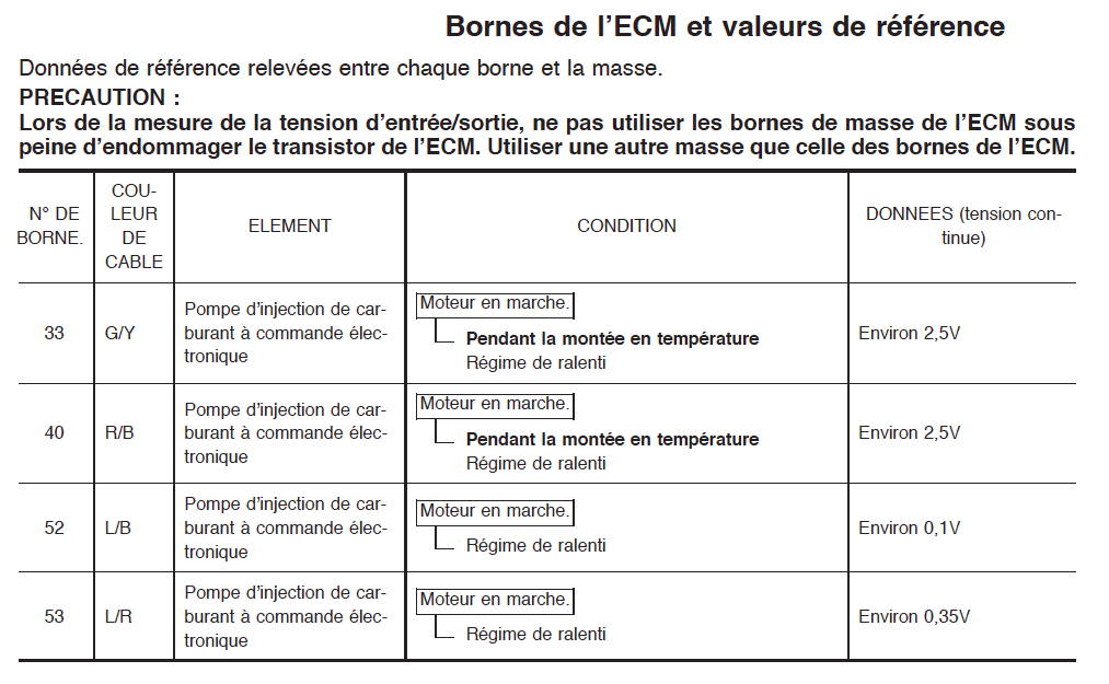

En cherchant comment l'interface fonctionne entre la pompe et l'ECU ( et réciproquement), j'ai trouvé un doc de soutenance de  BTS qui présente le fonctionnement détaillé de la pompe VP44 avec différents schémas explicatifs ( partie II du doc ).
Intéressant :
gestion-de-l-information-par-bus-can-injection-diesel-a-commande-electronique-dossier-technique-1.doc
Une partie des calculs d'injection est faite par l'ECU, et la pompe ajuste. et la communication se fait par deux bus CAN ( série) CANH et CANL. Ce sont ces infos que les boitiers interceptent, et modifient.

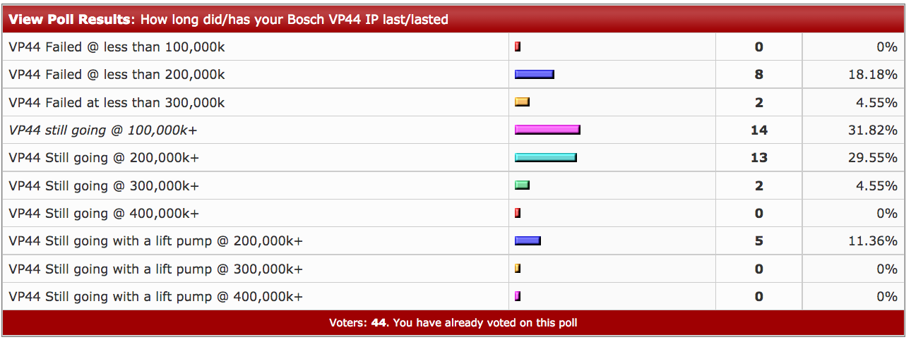

Tu en penses quoi ? utile pour préserver un peu plus la pompe ?

Si j'ai bien compris ils pensent qu'en ayant 15PSI (environ  1b) de pression d'arrivée de gas-oil à la pompe c'est mieux pour cette dernière et que le modèles préparés ont plus de chance de fumer la pompe car elle chauffe plus que 'ordinaire?
