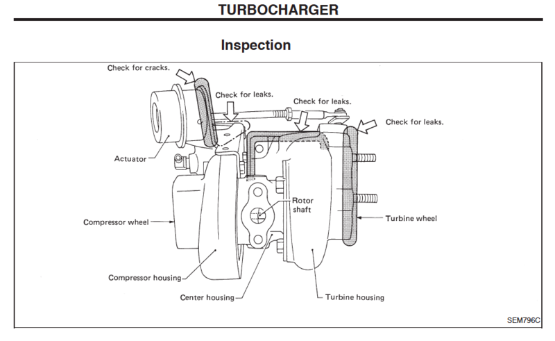

Il y a un actuateur de wastegate sur le 2.8 Tdi. Il est peut-être fatigué.
Tu as vérifié qu'en déconnectant la tige de la wastegate, celle-ci bougeait librement et sans résistance, mais as-tu vérifié l'actuateur ?

Au repos, la tige est rentrée à fond. en appliquant 1,1 bar de pression environ, elle doit sortir ( et pas avant !)

Tu es sur qu'il y a un "actuateur" ? Car je vois pas du tout ce que c'est !
tu l'as au dessus sur l'image
ou là :

tu as vérifié quoi exactement ?
Bien a l'aide du compresseur je lui ai envoye de l'air pour voir si elle travaille correctement
et lorsque tu appliques la pression petit à petit,   vers 1,1 bar çà commence à ouvrir, et en dessous de 1,1 bar, çà se referme à fond ?
oui et comme je dit plus comment savoir si vraiment ça ferme a fond ? A part de demonter  l'echappement ou alors d'avoir une photo de l'axe en position ferme pour comparer l'emplacement exact !
