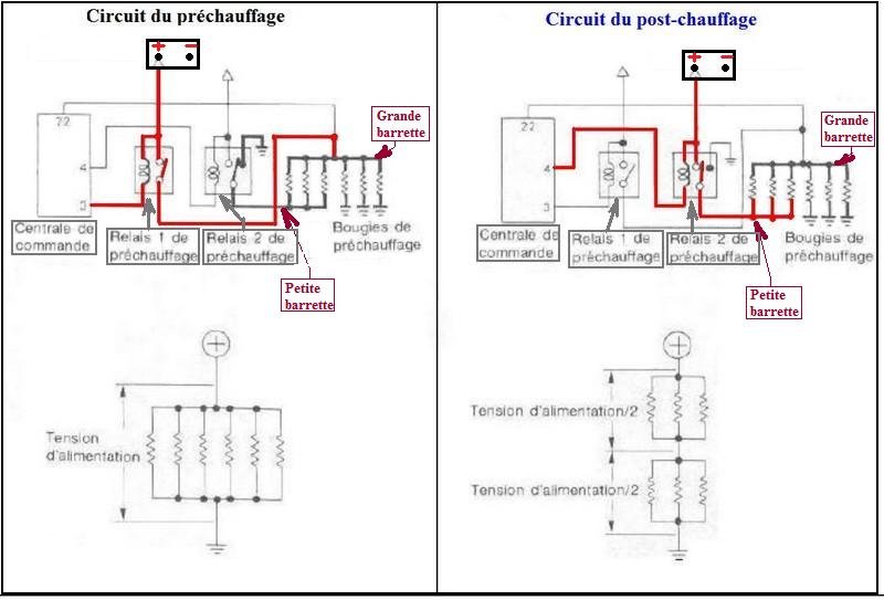

Commence peut-être par remettre les barrettes comme il faut.
Suivant comment l'ancien proprio les a remontées, tu n'as peut-être pas de post chauffage du tout, même si le relais N°2 colle bien.
Puis ouvre le Capot, prends un voltmètre, mesure à froid, laisse chauffer et mesure encore, pour bien voir les différentes phases expliquées dans le schéma fourni au dessus par Pierre.

Tu as bien vérifié le montage des barrettes, et surtout les masses ?
Si les barrettes sont bien montées, mais que la grande n'est pas à la masse, en pré-chauffage tu n'auras que 3 bougies qui chauffent ( par retour de masse via le relai N°2, et aucune en post-chauffage ( puisque tu nous  dis que ton relais 2 colle bien, donc je suppose que tu as mesuré qu'il présentait bien du 12V en sortie vers la petite barrette ?
Il y a des rondelles isolantes spécifiques sur les bougies qui reçoivent les deux barrettes, si le gars avait inversé pas sûr qu'il les ait mises au bon endroit, voire les ait conservées ...
Bonjour merci de me répondre j'ai bien remis les rondelles en bakélite entre les barrettes j'ai le préchauffage qui dure 3secondes  sur les 3 bougies côté distri j'entends le relais 1 de collé puis plus rien j'entends pas le relais numéro 2  mais j'ai oublié de vous dire que mon compte tours et mon compteur fonctionne mal le compteur est a 180 et remonte a 140 quand je roule  peut être le problème vient de la?
comme dis plus haut, il faut que tu vérifies tes masses.
D'après le schéma de Pierre, tu devrais avoir 6 bougies alimentées en pré-chauffage. Si tu n'en as que 3, c'est que les 3 autres ne sont pas de l'autre coté à la masse, donc le courant n'y passe pas. Il te faut rétablir cette masse ( elle peut y être, mais mal serrée ou oxydée ).
OU
sinon, si ton relais 2 ne claque pas, vérifie alors qu'en post-chauffage, la sortie 4 de la centrale de commande passe bien à la masse ( c'est elle qui commande la fermeture du relais, en mettant cette sortie à la masse).

Fais le schéma de ton montage, et compare le avec celui qu'a fourni Pierre plus haut ( en testant les continuités et les mises à la masse et au +12V).
Et attention, si tu te trompes de coté pour la petite barrette, çà ne marchera pas ( c'est peut-être ce que tu as d'ailleurs ).

Ok bien compris mais comment expliquer que la grande barrette d'un côté elle est poser sur le 12v et de l'autre sur la masse des 3 bougies en 6,5v?
Ce n'est pas ce qui se passe.
Soit les 6 bougies reçoivent du 12V en parallèle (pré-chauffage) , soit elle sont mises en série en deux paquets de trois (post-chauffage) , et donc voient chacune une tension moitié. Ce sont les relais et la non-mise-à-la-masse de trois des bougies par leur corps qui fait le boulot.
Et pour ces trois-là, le courant passe une fois dans un sens (pré-chauffage) , et ensuite dans l'autre sens (post-chauffage).
