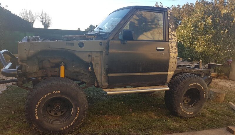

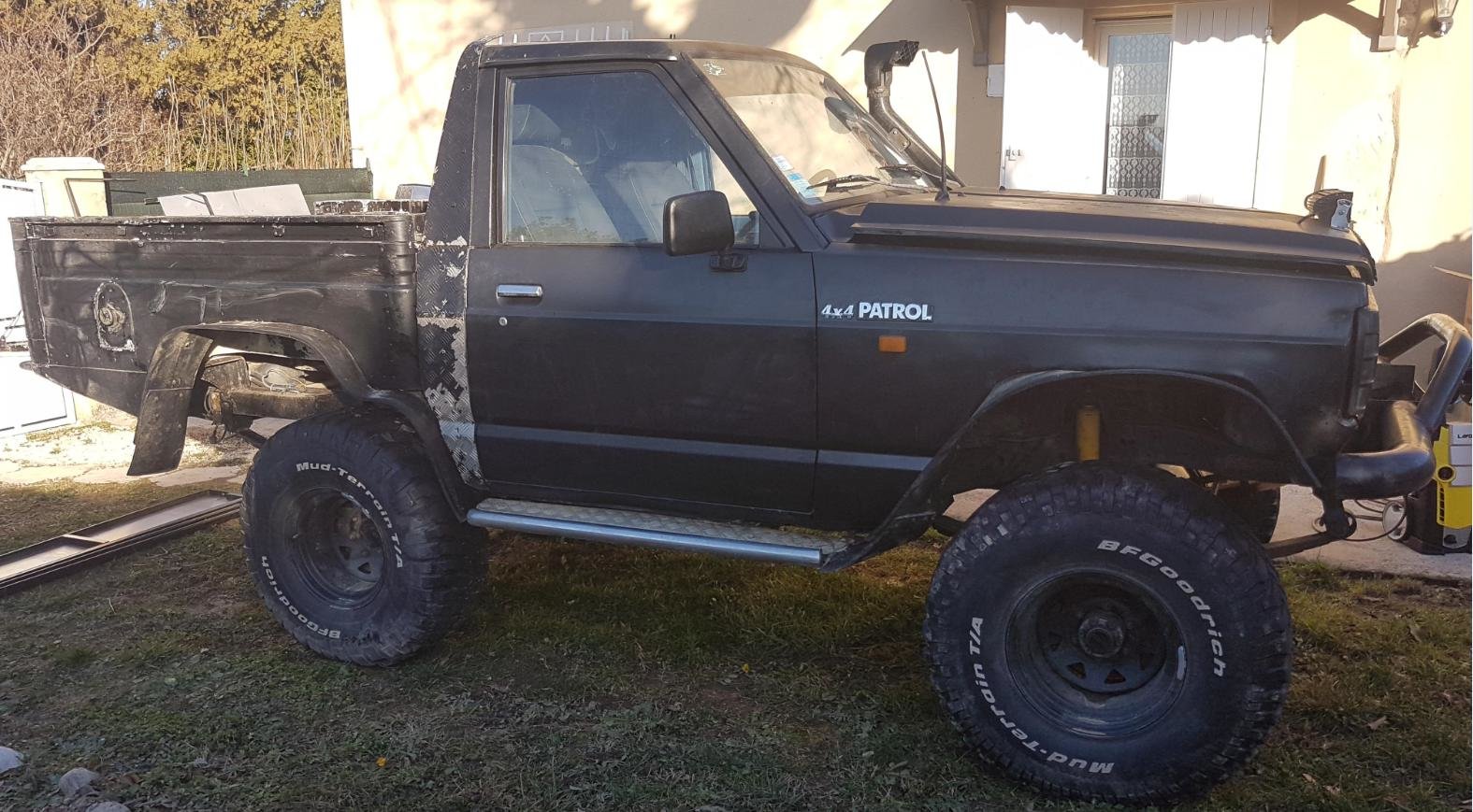

Donc voilà: je viens d'acquérir un vieux KR160, un bon vieux 3L3 TD de 1988 totalisant 238000.
350 km de route (enfin de promenade pour le ramener à sa future maison), une vraie partie de plaisir 😃
L'ancien proprio à découpé la caisse en 2 pour le franchissement, passé les lames au-dessus des ponts et pour finir, greffé une benne de Défender dessus ..... donc en apparence plus trop un 160 Hard top, mais bon le côté utile de la benne me convient ....
Voici quelques photos avant le début du chantier....

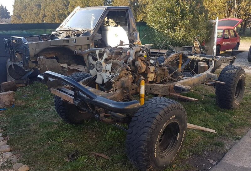

Début du chantier tranquillement dans le jardin :)
déontage des éléments de carrosserie et de la benne.
La caisse est tombé ce week-end, à mains nue sans palan ni rien ^^ un grand merci à mes deux amis pour le coup de pouce :)

j'avoue que reculer les empattements aurais était pas mal,  car avec les passage de roue de la benne de defender, les roues ne sont pas centrées dans les passages
il me manque bien 10cm ( bien visible sur la 2ème photos)  ..... mais bon découper dessouder les empattements, trouver un arbre plus long etc fiouf. Un arbre de GR cour rallongerais t'il ?
Sympa ton projet de le remettre en état avec la benne du déf :enaccord8:
Tu ne peux pas vraiment reculer le pont en déplaçant les ancrages des lames car tu es en bout du châssis à l'AR. L'autre solution serait de rajouter de la tôle sur la benne de manière à refaire un passage de roue autour de la roue.

pour ta benne de Def,il y a peut-être une autre solution qui serait de la réduire à l'avant et de la ressouder directement sur la cabine du Trol.
Au passage j'aime bien le look que ça lui donne...:enaccord8:
Ghislain36, et dire que j'avais même pas pensé à ça.. ^^ merci à toi je pense que c'est la solution la plus facile oui.
Comment reculer le pont AR alors ?
Laurent44, c'était mon projet initial de recouper la benne pour la center de 1 et de 2 car elle dépasse vachement à l'arrière (plus loin que le châssis du troll) ce qui la met vachement en porte à faux.
Le seul problème c'est que c'est une benne en alu et j'ai qu'un TIG DC et pour trouvé un mec qui soude l'alu ... BONNE CHANCE

Une question me viens :  Les lames ont été passé  sur les ponts, ce qui entraine une modification de la barre de direction ( voir sur la première photo, celle de la face avant), on y aperçoit la barre de couplage, cette dernière étant profilée en forme de S  pour passé sous la lame avant gauche.
Cette barre étant droite sur les 160 d'origine, je ne peux utilisé une barre d'origine.
La question, ou trouvé une barre de couplage de ce profil la ? suis-je obligé de cintré une barre de type origine ? si quelqu'un a une réponse à m'apporter... Merci d'avance

@jo1405,tu trouveras cette barre nul-part,c'est du fait maison.
Sur le mien,elle est juste rallongée de quelques centimètres.

@laurent44 le problème c'est qu'une barre droite ne passe pas, quand les lames sont en contrainte, elle touche la barre....
Me reste plus qu'à en fabriquer une maison ^^  merci de l'info l'ami 👍👍

Normalement, cette barre doit être le plus horizontale possible
sinon, le comportement sera flou (et dangereux)
certains on modifier et créé une pièce pour se prendre sur le haut du pivot et non sur le bas
tu ne peux pas simplement prendre une barre d'origine et la contrer : elle sera trop courte

Je valide,c'est pas au top sur la route,par contre,je pense qu'en TT,c'est plus solide que la barre de @jo1405.
il y a 17 minutes, françois Roland a dit :
Par contre,j'ai déjà vu un autre montage (désolé,mais je n'ai pas de photos ) qui me paraissait plus solide avec la barre coupée en 2,les 2 parties positionnée de façon parallèle et reliées ensemble par 2 plats qui les prennent en sandwich.
J'ai vu ce montage également
les 2 morceau de barre de direction étaient soudés de chaque côté d'un profilé en U (pour la solidité)
ce montage me semble plus conforme à un comportement sain sur route (la hauteur du profilé étant la meme que la rehaussé)
mais il faut etre sur de la qualité des soudure
parceque si elle lache, y a plus de direction
de toutes façon, il faut garder à l'esprit que ce genre de modif ne sera jamais conforme

L’inconvénient de ce montage,c'est qu'en TT ,c'est la première partie du train AV qui touche.
Y a pas de mystères : quelque soit la rehaussé, le pont restée à la meme hauteur
apres- c'est le montage de pont portique
@laurent44 @françois Roland  voici une barre d'origine neuve positionné , les lames ne sont pas en contrainte, il ny a même pas la caisse et c'est déjà contre la lame ....
