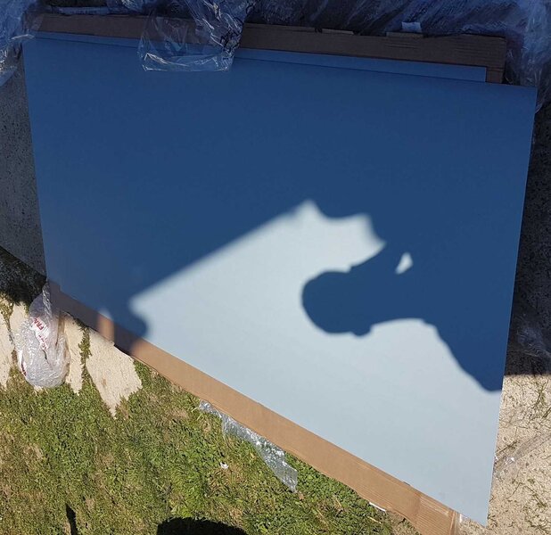

Ce week-end j'ai reçu mes deux plaques de tôle électro-zingé

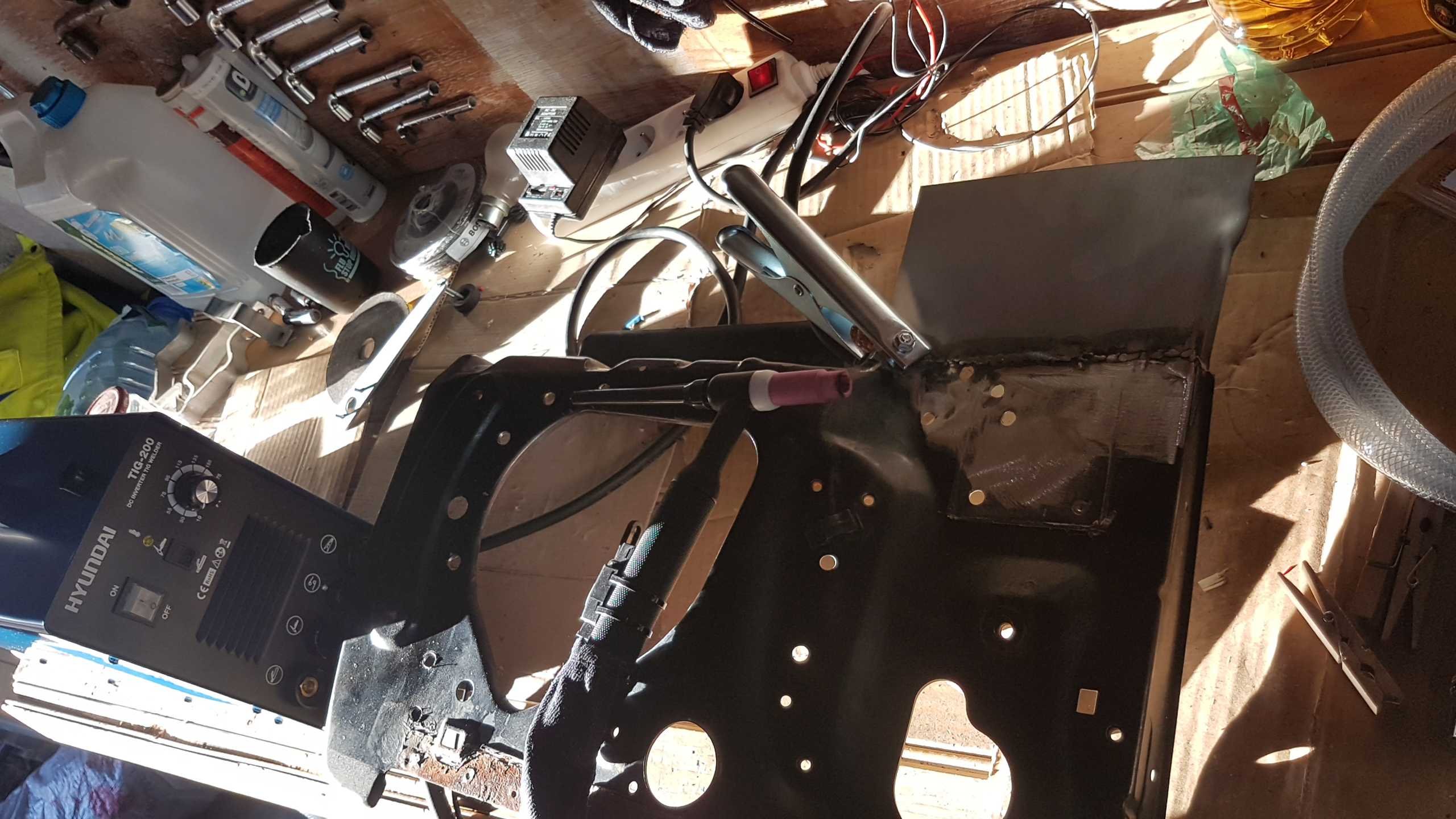

du coup: petit week-end découpe soudage ...
voici quelque photos:

Bon, je ne suis pas un pro du TIG (pas encore du moins ^^) mais pour mes débuts avec ce type de poste, je suis assez satisfait de mes soudures :)
je pense qu'a la fin du chantier je serais au top vu la quantité de soudure à effectuer ;) ;) ;)

Tu comptes souder les plaques électro-zinguées pour réparer les trous ? Il faudra que tu reprotèges les cordons (mastic + peinture ou peinture) car la soudure va détruire la couche de zinc.
Salut Ghislain,
Oui découpe des parties attaqué par la rouille, ajustage, soudage des plaques électro-zingué.
Ensuite traitement rustol anti-rouille + primaire anti-rouille + 2 couche de peinture indus anti-rouille  et ptètre faire les jointures avec du mastic si je ne l'ai soude pas ^^
