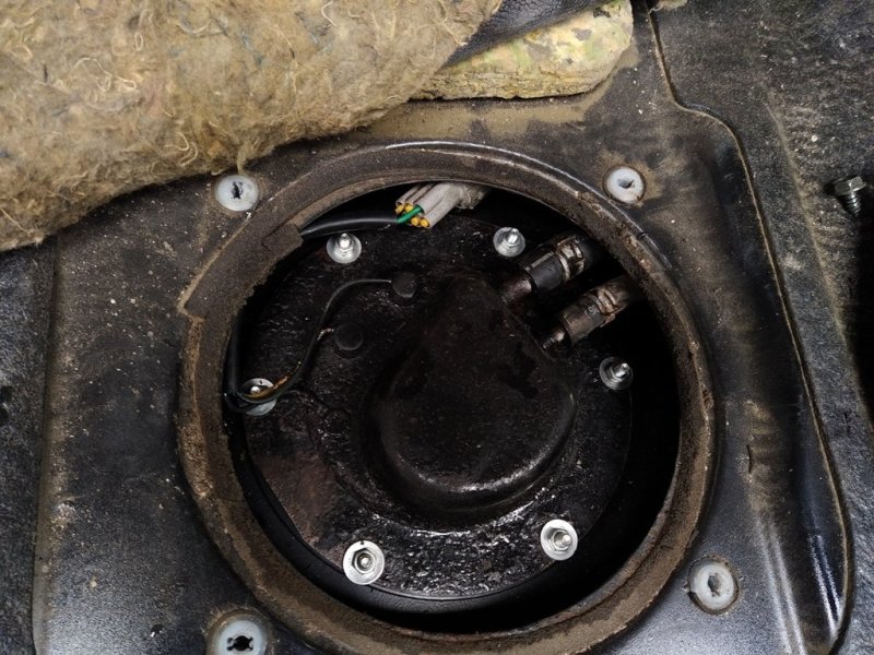

Bonjour à tous,
Suite fuite sur réservoir d'origine, j'avais remonter celui récupéré du Y60, je pensais l'avoir refait les fuites, celles que j'avais vues, après quelques mois d'utilisation de nouvelles coulées de GO !
Après essais de réparation réservoir déposé (décliné par carrossier, trop de rouille) je me décide de commander réservoir adaptable neuf (moitié prix par rapport à un neuf Nissan)
Arrivée du réservoir neuf, emballage parfait, confection soignée.
Après 1/2 journée pour dépose le PC arrière , dépose du réservoir
Montage réservoir neuf, se place sans problème, calculé juste
Raccordement des tuyaux, montage tôle de protection, c'est vraiment calculé au plus juste !
Remontage PC et bavettes de roues, une petite journée de travail.
Transfert du restant de GO dans le nouveau réservoir, reste plus a aller faire le plein complet ! ! !
