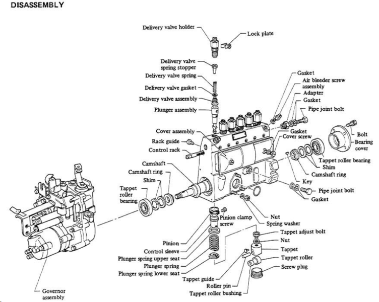

Posté(e) : 13 mars 20196 a Vue éclatée de la pompe injection du 3,3. Par contre, je ne sais pas quelle pièce agit sur le débit. A moins que ce soit sur le "governor", j'ai aussi sa vue éclatée si besoin Modifié 13 mars 20196 a par Ghislain36
Posté(e) : 13 mars 20196 a Référent Mécanique c'est la pompe de la version turbo avec la LDA en dessous Le débit est réglé par le déplacement longitudinal de la crémaillère
Posté(e) : 14 mars 20196 a Auteur Ok merci à vous deux ! Et pour un atmo du coup cela se traduit comment ? 🤔

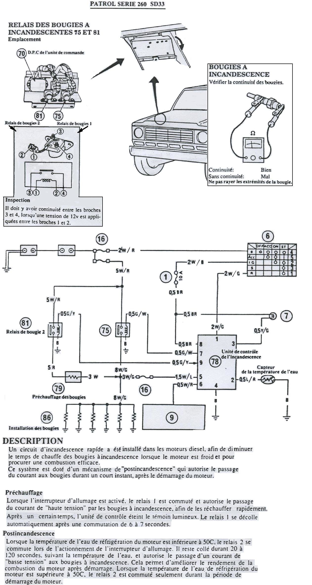

Posté(e) : 14 mars 20196 a Auteur Le 13/03/2019 à 16:38, françois Roland a dit : Si tu es sur de tes bougies, mesure la tension entre une bougie et la masse au moment du préchauffage tu devrais avoir environs 20 ou 22 V si la segmentation est HS, la pression etant mauvaise, le cylindre va avoir du mal a monter en temperature donc fumée blanche au demarrage Bonsoir @françois RolandRoland comment te porte tu ? j'ai mesuré la tension ce soir, j'ai une valeurs constante de 23,56V à chacune des bougies ! Et elles baissent à 15,2V une fois le préchauffage terminé, quand le voyant s'éteint. J'en conclut qu'elles sont donc belle et bien bonne, non ?
Posté(e) : 14 mars 20196 a Auteur il y a 48 minutes, biscatroll a dit : 15.2V et le démarreur lance bien le moteur ? Pas un peu mollasson ? Oh bah oui ! Enfin je trouve^^ Remarque que, le.matin à froid...justement non...il faut deux trois coup de démarreur et là, fumé et ralenti instable pendant 30 secondes...mais ensuite, le reste de la journée sa vas mieux. Pourtant, les deux batteries sont neuves, à peine quelques mois...
Posté(e) : 14 mars 20196 a Normalement Le préchauffage continue environ 6 à 7 sec après que le voyant soit éteint, ressaye de le démarrer un matin à froid en attendant 7 sec après l'extinction du témoin. Pour le 14V, apparemment, il y a le même principe que sur le y60 : une 1ère phase de préchauffage à la tension nominale (24V pour le pick-up, 12v sur le y60) puis au bout de plusieurs secondes, ça passe à tension divisée ensuite et pendant les 1ères secondes de démarrage du moteur. Dans la doc, 1ère phase = haute tension (24V je suppose) qui passe par un relais et la 2nd phase = basse tension donc 12V par un second relais. Quand ton liquide de refroidissement est inférieur à 50°C, les deux relais sont commutés et le 1er en 24V se décolle au bout d'un certain temps. Quand tu as mesuré la tension, c'est passé de 24V à 12V au même moment que le témoin s'est éteint ou il y a eu un temps entre les 2 ?
Posté(e) : 15 mars 20196 a Auteur Il y a 10 heures, Ghislain36 a dit : Normalement Le préchauffage continue environ 6 à 7 sec après que le voyant soit éteint, ressaye de le démarrer un matin à froid en attendant 7 sec après l'extinction du témoin Quand tu as mesuré la tension, c'est passé de 24V à 12V au même moment que le témoin s'est éteint ou il y a eu un temps entre les 2 ? Salut Ghislain ! alors, pour ta première question, je l'ai fait et cela ne change rien, même avec 5 préchauffage complet d'affilée il fume.bleu et ratatouille quelques secondes.... et pour la tension, oui, cela passe de 23 à 15 au même moment que le témoin s'éteint, et j'ai bien deux relais sur la gauche, à cote de la batterie, et l'un des deux claque au moment de la transition de 23v à 15v soit au moment ou le témoin à l'intérieur s'éteint. D'ailleurs, les matins ou j'ai encore les paupières collé au ciment, je me repère au claquement ^^
Posté(e) : 15 mars 20196 a ton fonctionnement est normal lorsque le voyant s’éteint, il y a la phase de post chauffage a tension réduite Il est normal que la tension soit la meme a toutes les bougies puisque elles sont montées en parallèle. Ce test, comme je te l'ai dis, n'est valable QUE si tu est sur que TOUTES les bougies sont neuves et bonnes Est tu sur que ce sont les bons modeles (meme longueure) quand tu dis qu'il a du mal a demarrer et qu'il faut 2 ou 3 coup de demarreur, ce n'est pas que le demarreur tourne trop lentement? il tourne bien mais le moteur ne demarre pas. c'est bien ça? Cela confirme un probleme de compression.

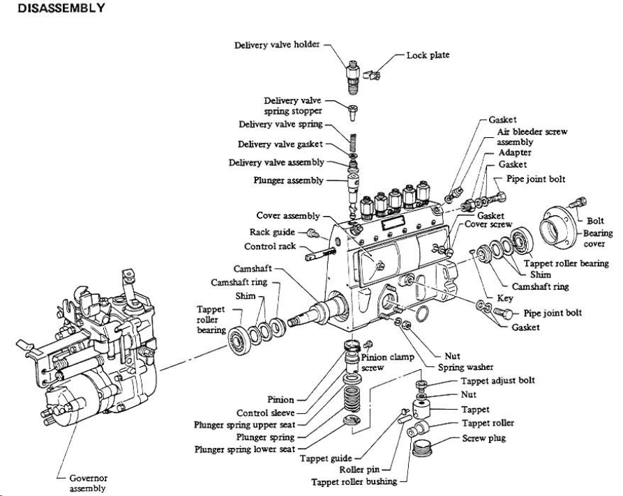

Posté(e) : 16 mars 20196 a Auteur Quelqu'un c'est ou ce situe la vis de réglage de richesse sur cette pompe ?
