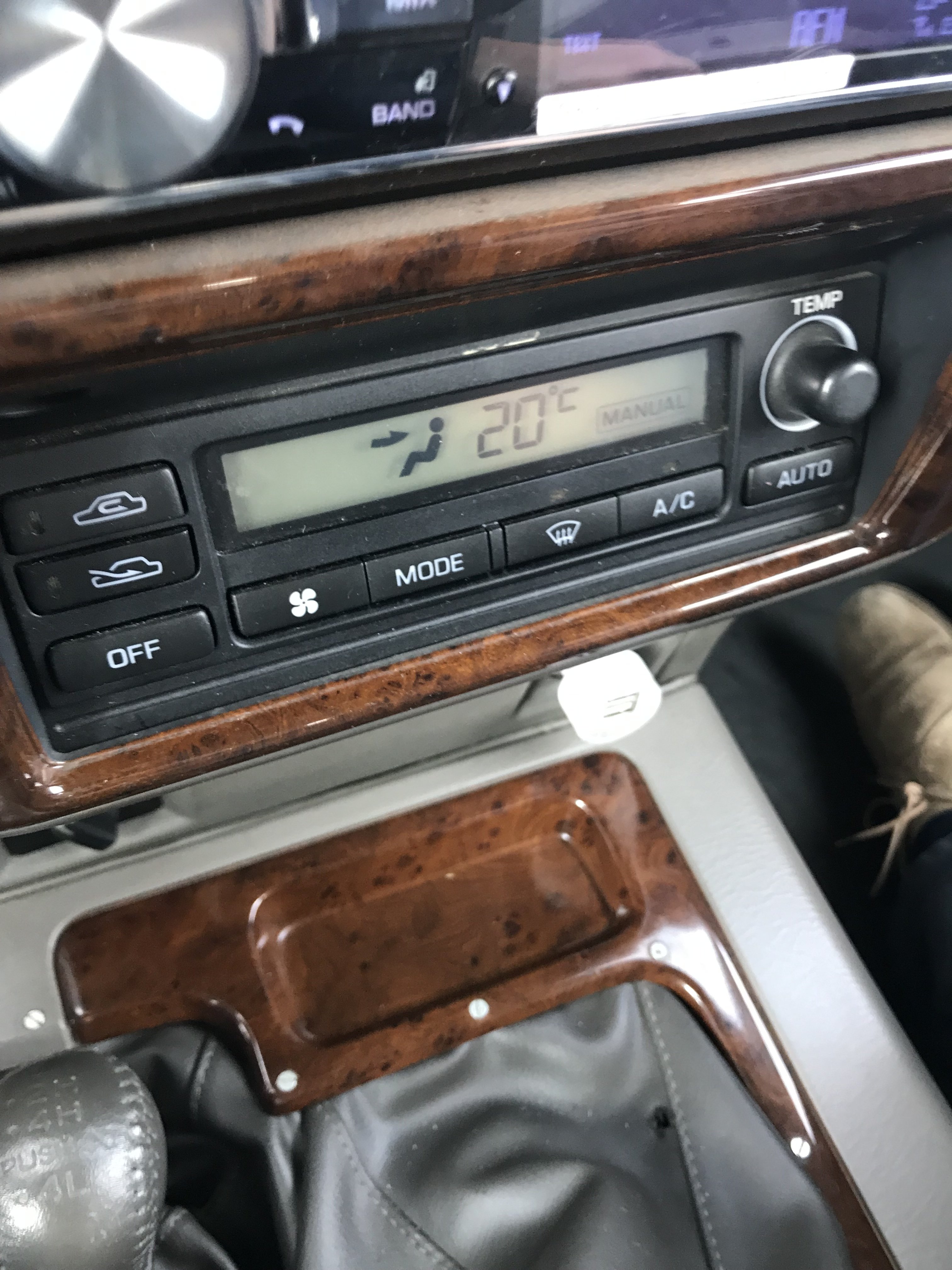

Bonjour,
un de vous aurait il les références des lampes à changer pour éclairer la façade du bloc clim de mon troll....
Chez Nissan elle voulait me vendre 6 lampes au modeste tarif de 14€ ht /unité !!!
Merci d’ avance

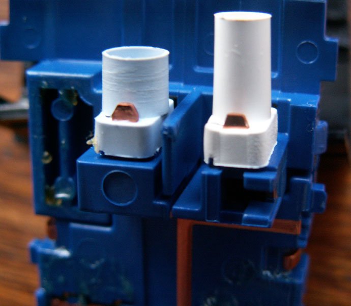

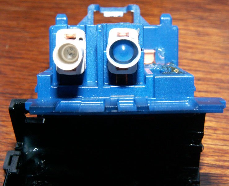

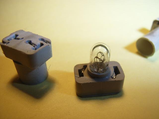

Alors j'ai essayé de me rappeler de tous et c'est pas évident par contre j'ai un vieux message que j'avais envoyé qui dit que ce sont des T5 par contre attention j'avais acheté des leds avec support comme celle-ci.
Par contre j'ai récupéré les leds sur le support et je les sais remise sur le support d'origine.
Maintenant je te conseille d'acheté des leds seules de 3 mm de large en 12Volts et de les installer dans le support d'origine ça te coûtera moins cher.
Et hésite pas sur la puissance .
Bon courage.

Absolument rien ne s’ éclaire sur ma commande de clim ....

Pour avoir toit refait : interrupteurs, radio et climatisation,  le pb de l'adaptable c'est que tu n'as pas le capotage en plastique bleu sur l'ampoule et la lumière paraît jaune.
Perso je n'ai su en sauver aucun car il s'arrache et reste cOllé sur les ampoules d'origines
il y a 8 minutes, rep2559 a dit :
