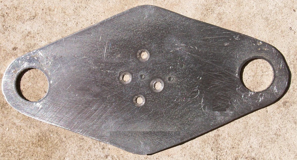

comme dit plus haut si c est pour faire un trou, autant rien mettre
sur mon dernier 3.0L j avais fais en tour complet( en plusieurs fois bien sur quart de tour par quart de tour ) a la vis ,  ça fonctionnais très bien
il m arrivait d avoir une coupure(levier de pied et ça repart) mais très très rarement .
et aucun souci de fonctionnement a bas régime ...
je pense que la solution de  notre expert gestion elect.est surement la plus sur

Tu veux dire qu’avant de trouer cette plaque tu l’avais déjà en place mais sans les trous et que déjà tu n’avais de coupure ?
Et avec itou !?!? C’est quoi ?
Modifié par Jmarc
Il y a 8 heures, Jmarc a dit :
@Pierre Grosjeanbsr !
avant, pas de coupure, et après, pas de coupure
il fallait lire “et  après, itou”.

pour Mr Grosjean, pourquoi avoir fait des trous si tout allé bien ?
Modifié par etr89
je pense que faire un petit trou dans la plaque  n'est pas mauvais en soi, ne serai ce que pour assurer un passage de gaz minimum pour éviter corrosion par condensation dans les tubulures de l'egr devenu inactif.
quand au diamètre nécessaire pour éviter des mises en securité c'est un peu la grande inconnue...
c'est sur que trop grand ,autant ne pas mettre de plaque !
Modifié par etr89

je n'ai pas mis de plaque, mais enlevé la tige de commande. Donc toute surpression fera bouger les soupapes, si c'est ce que Nissan a prévu ( d'autant qu'à forte charge, l'EGR est fermée de toute façon ).
