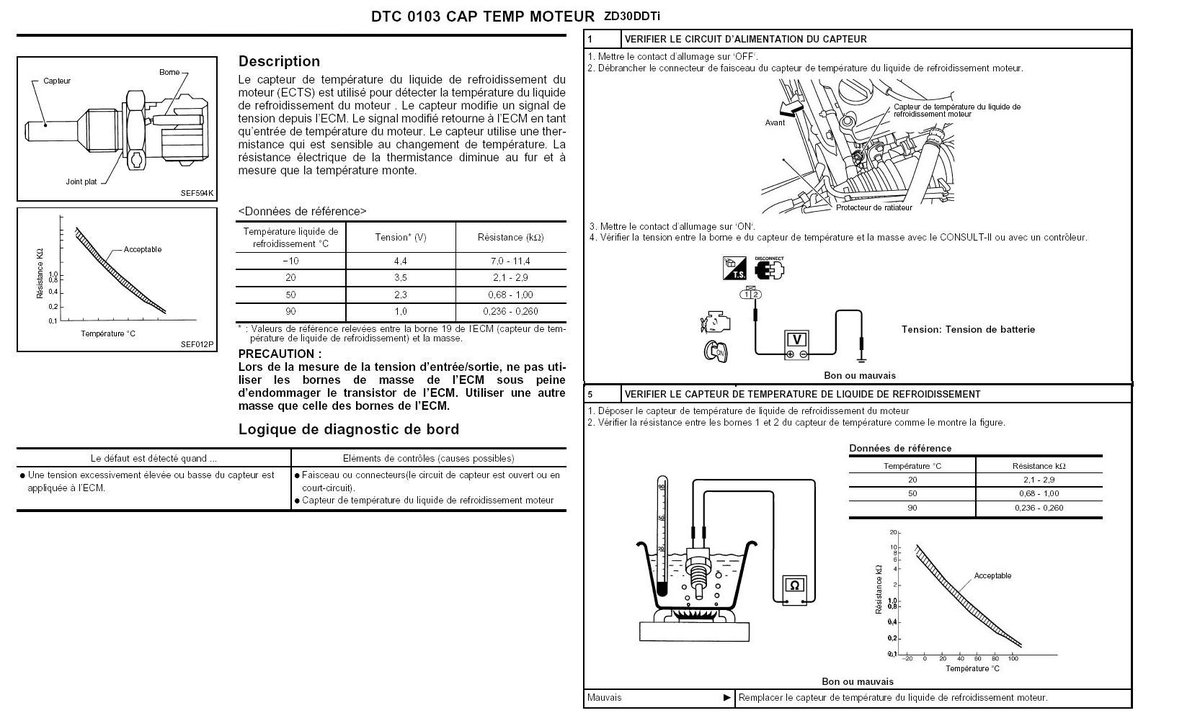

il n'y a pas de boitier de préchauffage sur le 3.0 ! C'est l'ECM qui gère la mise en action du relais en fonction de ce que lui dit le capteur de température du LDR : c'est lui qu'il faut tester ...
Maintenant un démarreur dont le collecteur est encrassé ne tourne pas assez vite et m'a pas la gnack pour lancer le diesel : à tester aussi

si tu as l'électronique magique "consult' taiwanaise et le logiciel ECUtalk ou NissanDatascan1,  ou si tu y as accès,  elle te donne la température du capteur ECM, sans te fatiguer et en te baissant un tout petit peu ( pour connecter le câble)
C’est très sympa mais tu viens de me parler en turko pakistanais ....😂😂😂😂😂😂
