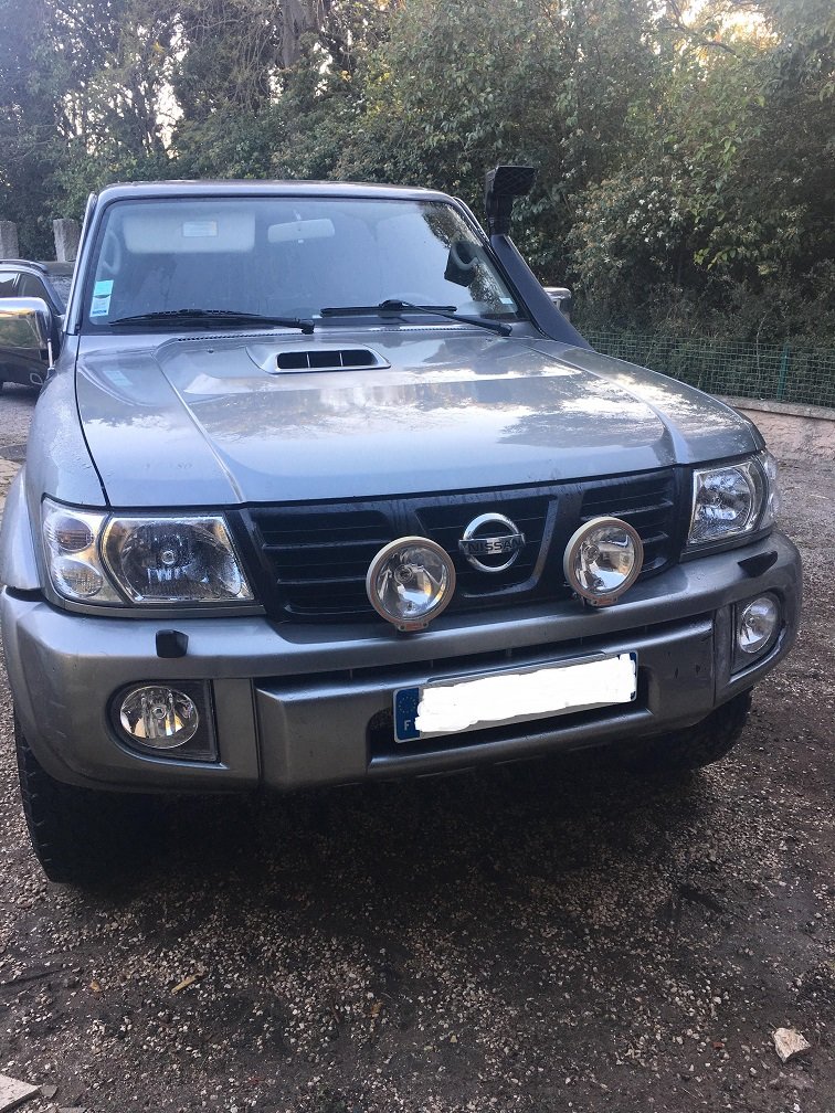

Patrol Y61 chassis long de fin 2003, actuellement 178000km, acheté en 2010. Intérieur cuir, toit ouvrant, déjà équipé du tuba, protections et rehausse +5
Le voici quelques semaines après l'achat, j'avais déjà changé les 4 pneus (285/75 R 16) et fait teinter les vitres.
Il était encore bien beau à l'époque, bientôt 10 ans !

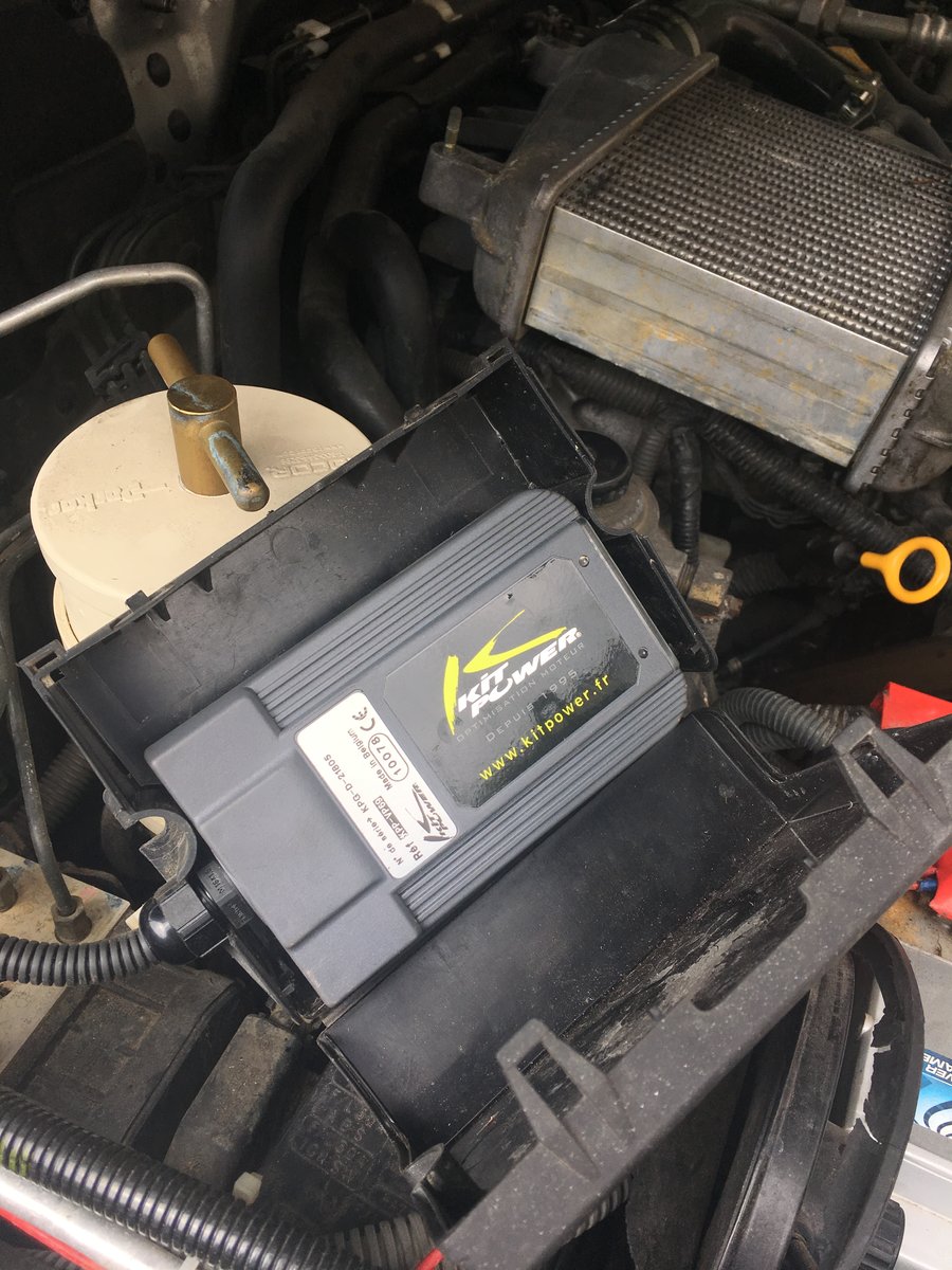

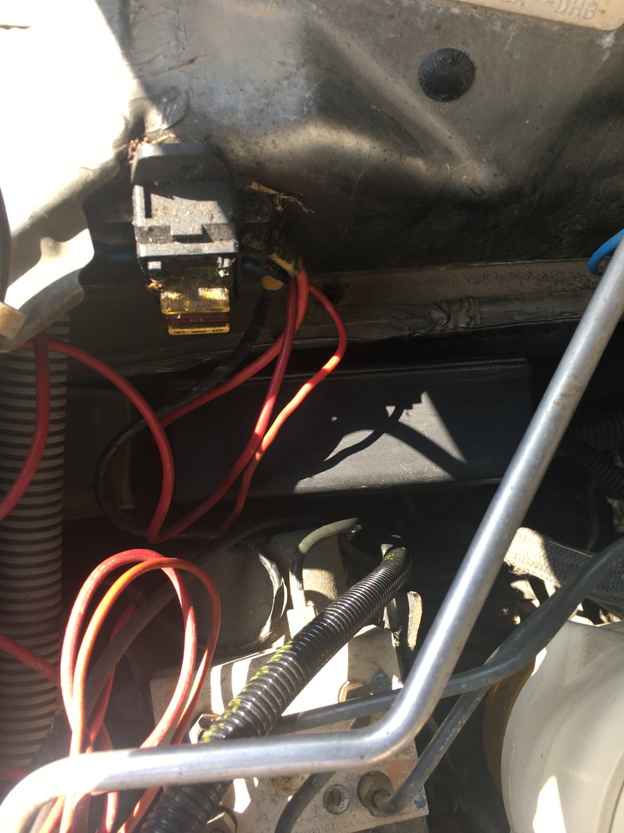

Le boitier KITPOWER est planqué dans une ancienne boite à fusibles de Peugeot 205, et coincé entre le tablier et le module ABS. Ni vu ni connu ! enfin on verra au prochain CT...
Depuis, un peu d'ordre a été mis dans les fils électriques :)

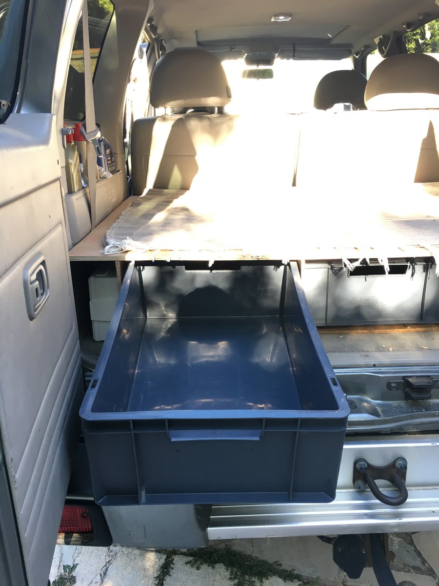

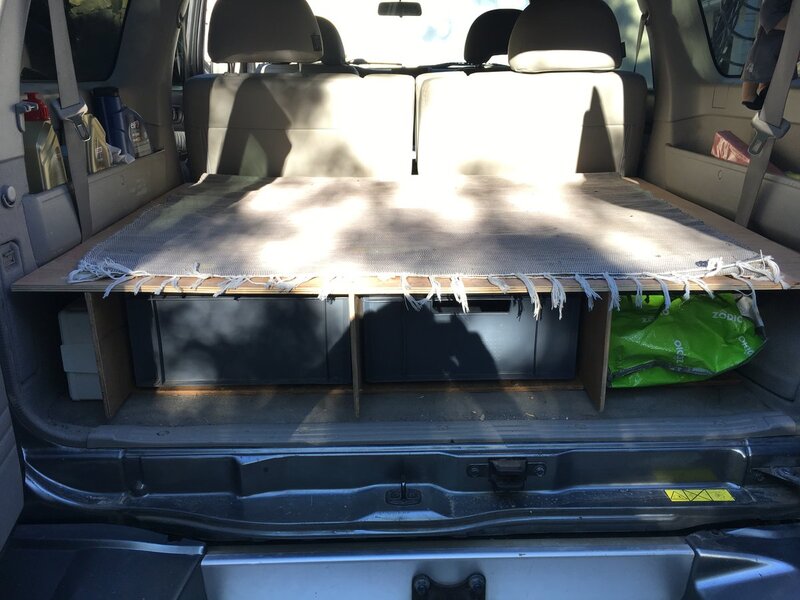

La soute du gros: j'ai réalisé en une matinée et un peu à la va vite un bloc en CP de 10 mm permettant d'y caser 4 caisses euro,  2 de 600 x 400 mm au fond et 2 de 400 x 300 avec accès direct dès l'ouverture des portes.
La petite caisse se manipule aisément pour accéder à la plus grande. Elles sont posées et glissent directement sur le bois.
Cela nous a permis de partir à 4 l'été dernier en Espagne sans avoir trop de bor** dans le coffre.
A l'extrême droite (là ou il y a le sac vert), il y avait la bouteille de gaz, la caisse à outils, compresseur.... Sur la gauche la pharmacie et un Tarp.
Le Frigo était posé dessus et du coup cela prenait pas mal de place. Le montage est à réviser et à améliorer, je garde les idées de ce qu'il faut ou ne faut pas faire pour le futur aménagement. Mais j'aime bien l'idée de ces caisses: simple, léger, modulaire et multi tâches ! (bac de rangement, pour la vaisselle ou encore une vidange imprévue)

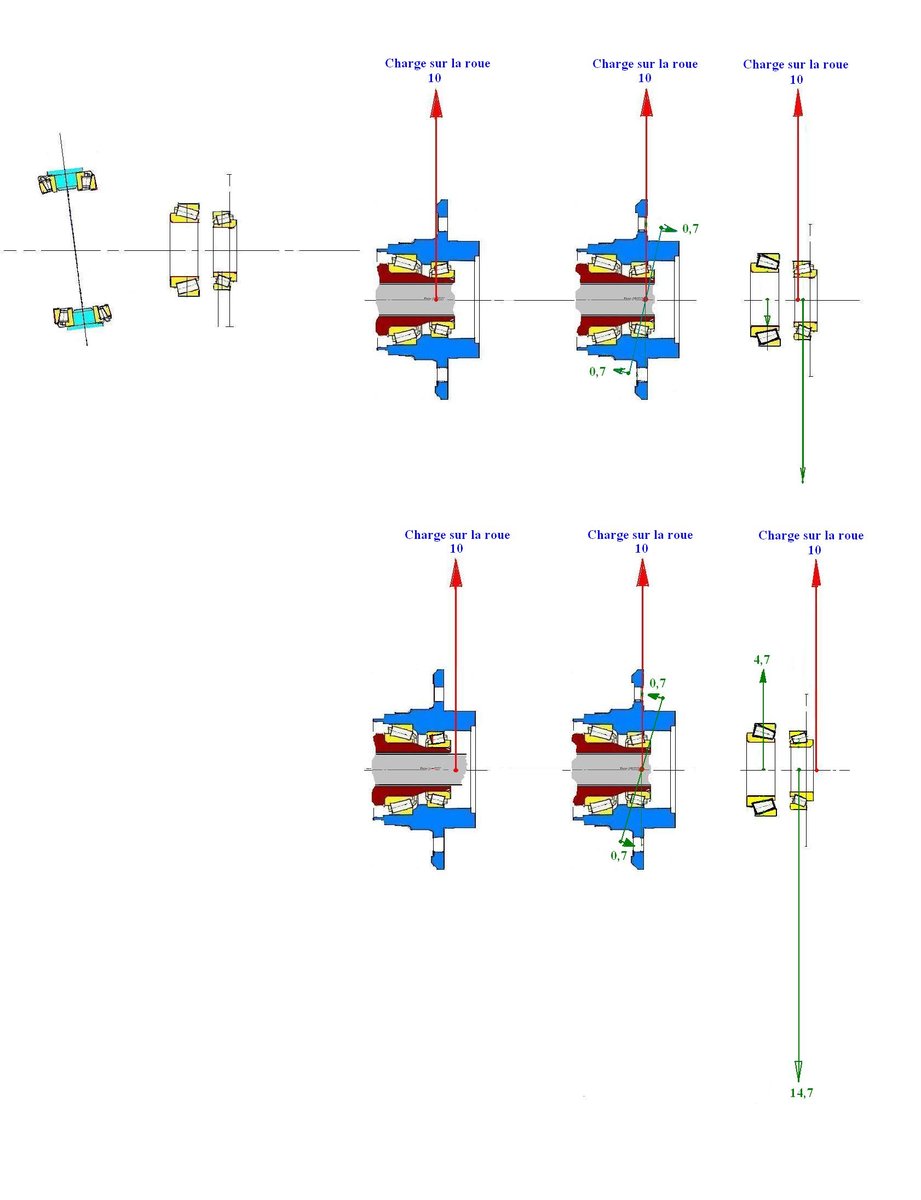

Pas de problème avec tes élargisseures de voies, j'ai peur que ça abime le véhicule.
Cela fait plusieurs années que j'ai les élargisseurs de voies posés sur le gros sans aucun souci.
Il faut impérativement en prendre en acier, le must avec l'épaulement qui permet de guider la jante. Les miens n'ont pas cet épaulement et cela tient sans problème, il y a certainement plus d'efforts sur les goujons.  J'ai les écrous de roues coniques, cela doit aider au centrage de la jante au remontage..
Après, certains préfèrent des jantes à déport plutôt que des élargisseurs; cela déporte d'autant la bande de roulement du pneu, les contraintes mécaniques sont pour moi les mêmes mais les roulements des troll supportent largement ces contraintes. D'ailleurs, les ponts de nos patrols ne sont ils pas réputés ''indestructibles''? Combien sont montés en 32' ou même 35' en TT hard dans soucis de ponts?
Bien d’accord avec ça. Mais que ce soit élargisseurs ou jantes à déport, le décalage des efforts sur les roulements sera le même (pour la même valeur de déport)

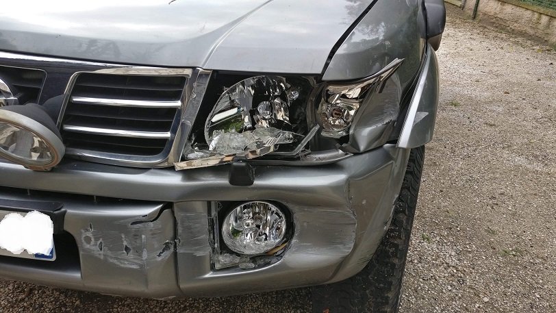

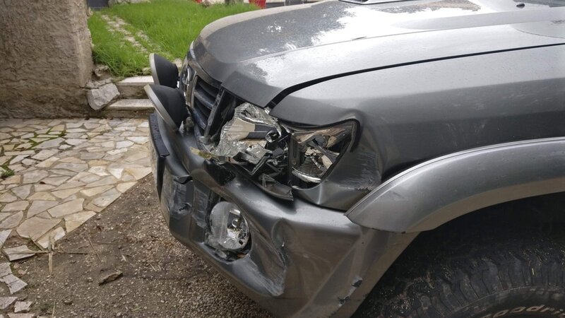

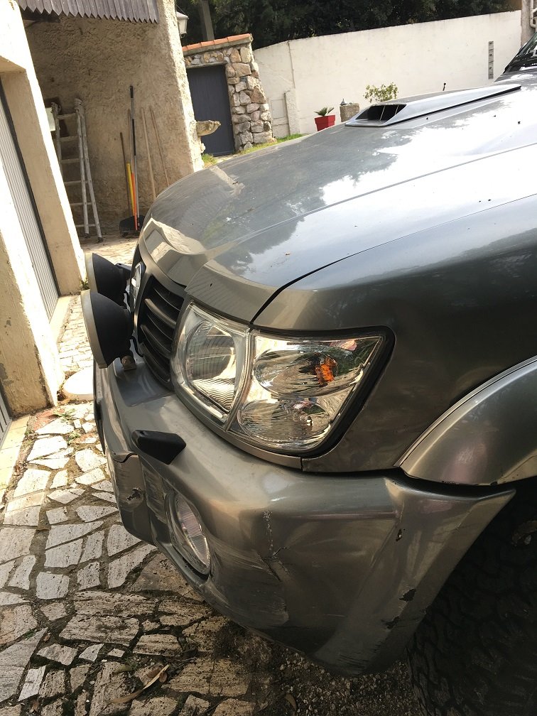

Fin d'année dernière, mon fils a pris le gros pour aller à sa salle de sport, un kéké a fait l'extérieur dans un rond point à 2 voiture (mon fils et une dame). Il l'a vu au dernier moment, un peu de panique, sous une pluie battante, freinage d'urgence, aquaplaning et le patrol termine sa course dans le rail de sécurité. La dame derrière n'a pas eu le temps de freiner et s'est encastrée dans l'arrière du gros....
Evidemment le kéké en question s'est fait la malle.
Bilan : heureusement que matériel. La voiture de la dame n'avait quasiment rien, elle ne demandera même pas à rédiger un constat.  Le patrol ?  phare, clignotant, AB, calandre, pare chocs et tôle de renfort, aile, traverse relevée, la tôle support de phare / aile a même un peu reculé à l'avant gauche. Bien dégoûté le gamin ! le papa aussi... spacer.png
IMG_1839.1.thumb.jpg.f3ac7689ede7ce6b345e4eddb5cc8b01.jpgIMG_1840.thumb.JPG.5b27824138a032c6f80fe3d979d54bf8.JPG

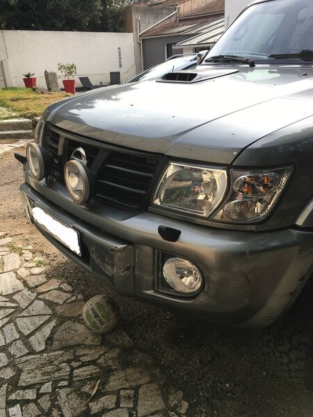

Optiques commandés chez Euro 4x4 et pas mal d'huile de coude. J'ai passé  une bonne partie de mes vacances de Noel à redresser / tirer / taper pour tenter d'arriver à quelque chose d'à peu près droit et présentable.
IMG_2247.thumb.jpg.cdebfa229ffde24b8a9636ddfa9c5f31.jpgIMG_2248.thumb.JPG.1bdf60ae6863b7b233d780519a40136e.JPG
J'ai utilisé mon Hi Lift pour tirer (redoutable comme outil), attaché à un poteau du garage avec une sangle positionnée où il fallait tirer, marteaux, masse pour le renfort du PC (que c'est raide cette pu*** de tôle !) et le décapeur thermique pour redresser le plastique du PC qui garde malgré tout encore quelques séquelles....
D'ailleurs, en passant, j'en recherche un, avec si possible la tôle de renfort. Si l'un d'entre vous à ça sur une étagère au fond du garage.... Je fouine sur internet pour trouver une occasion mais sans succès. J'ai dégoté une aile en super état que je ferai repeindre en même temps que le PC, si je trouve. :)
J'en ai profité pour peindre la calandre en noir mat, cela rend bien. On verra la tenue dans le temps...

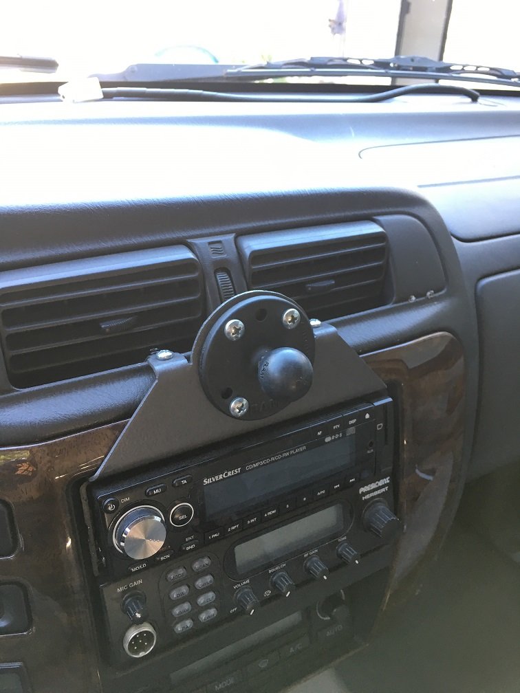

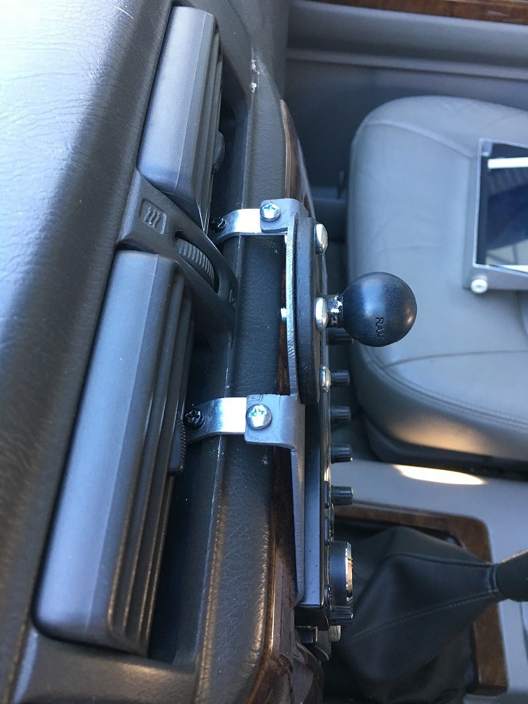

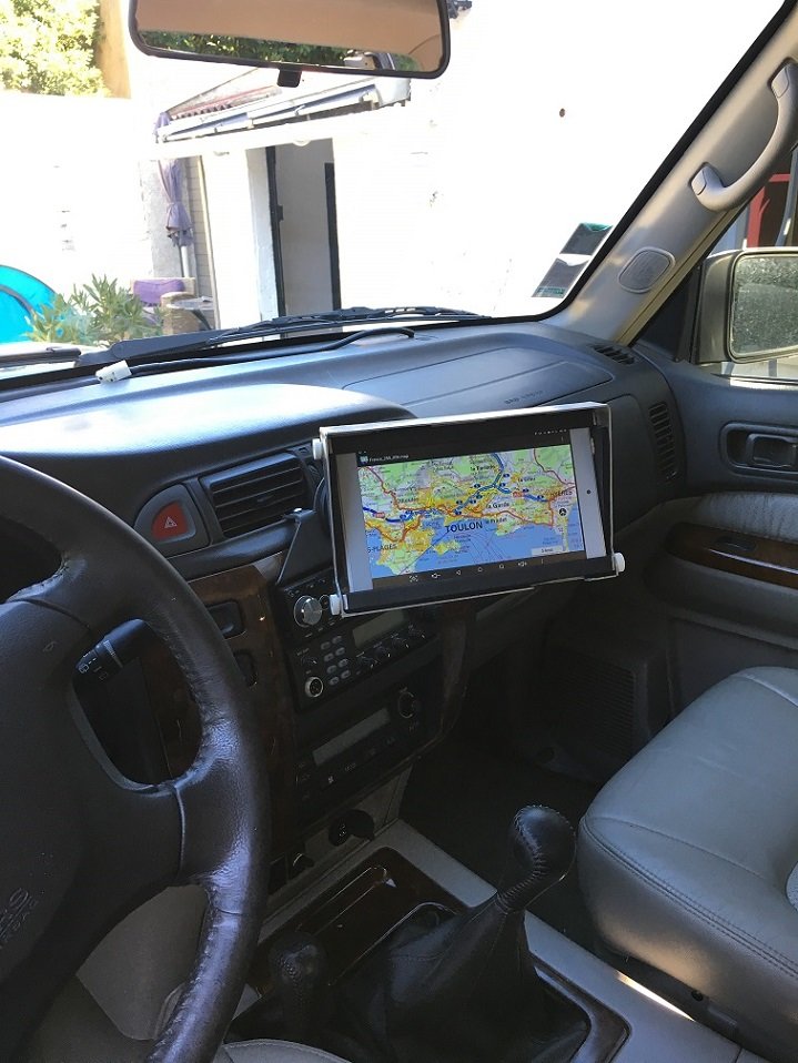

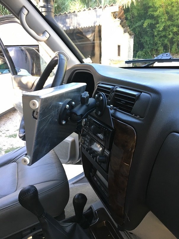

J'ai acheté une chinoiserie 8 pouces pour l'utiliser en GPS avec OZI. J'ai confectionné un support dans une tôle d’aluminium aux dimensions de la tablette, avec une boule RAM sur l'arrière. Côté tableau de bord, je veux limiter au maximum les trous, que ce soit au maximum réversible.
J'ai donc pris un morceau de tôle métallique en fer (!) de 2mm d'épaisseur, pliée à 90°. La partie horizontale vient se glisser juste sur le dessus de l'auto radio. Deux pattes supérieures, pour limiter les vibrations, sont reprises avec des vis à plastique dans les conduits de ventilation. Cela me bloque les bouches orientées vers le bas mais cela ne me gêne pas trop. Une seconde boule fixée sur ce support,  un bras RAM et hop ! y'a plus q'à !
Le support reste assez discret, une fois la tablette déposée; du moins nettement plus discret qu'une ventouse sur le pare brise :)
IMG_1502.1.thumb.jpg.17ff9619d4517eab915e185f1af874bc.jpgIMG_1500.1.thumb.jpg.e380fbb2cebc7f4c47bca57879de7f26.jpg
IMG_1503.1.thumb.jpg.4ffce4a0022da0ad38cac8f15550de52.jpgIMG_1505.1.thumb.jpg.08c8243fc5be9ce4faf392b0e1daccff.jpg
Montage validé l'été dernier en Espagne. Je craignais un peu les vibrations, cela reste malgré tout acceptable et quel confort l'écran 8 pouces !
Je n'ai pas eu le temps de faire les finitions comme je l'aurais aimé, le peu de jours de l'année où je suis à la maison passent trop vite :(  :(
