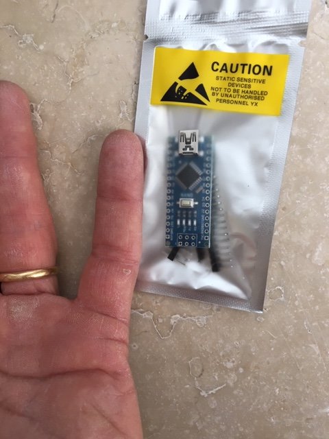

Comme le DGBS a un micro-contrôleur ATMega ( le même que la carte UNO), alors je pourrai charger mon logiciel dessus, mais il faudra le modifier car il n'utilise certainement pas les mêmes ports d'E/S que moi.
Edit : reçu à l'instant les cartes nano chinoises. Bien petites !
Modifié par phdv61
