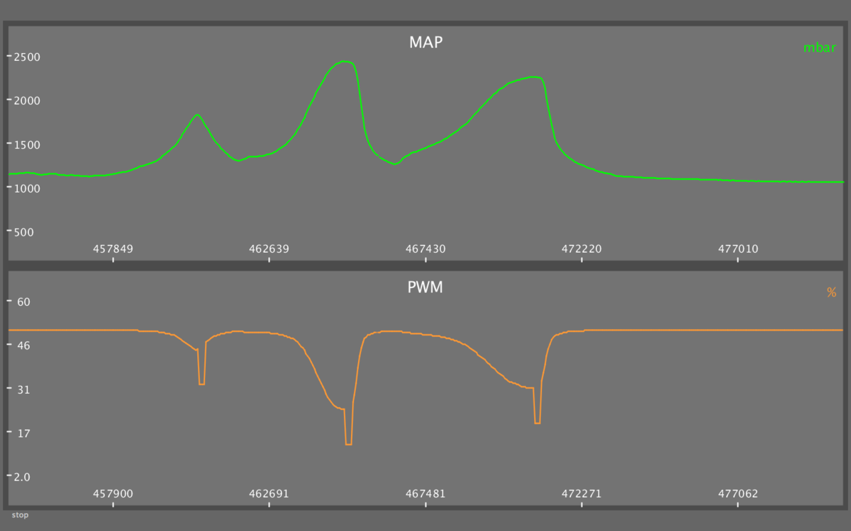

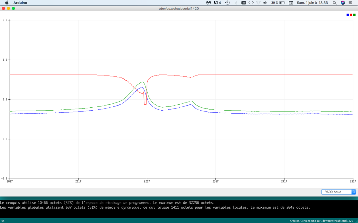

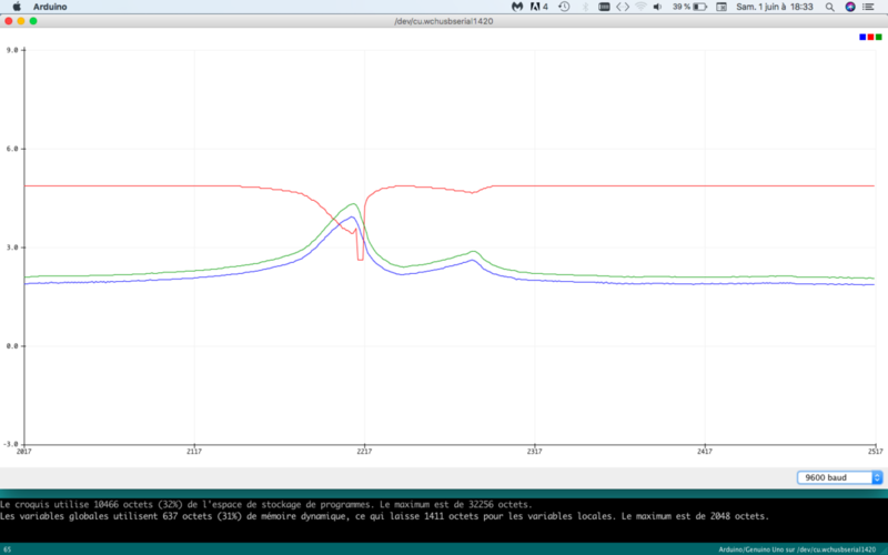

Illustration :
Courbe bleue : pression admin intégrée pendant 50 ms.
Courbe verte : pression admin filtrée avec un petit passe-bas digital à 3 coefficients (c'est très très pauvre) avec un peu de gain pour qu'on la voit bien. Et en rouge la consigne pwm.  On voit qu'on ouvre les aubes avec un échantillon de retard (échelon vers le bas), et,  juste avant cet échelon vers la bas, le début de remontée de la courbe pwm. La pression  commence déjà à baisser, et donc la consigne pwm a monté, avant qu'on puisse intervenir en ouvrant les aubes en grand comme le fait l'ECU sur boite manu.  Après, on peut aussi ne rien faire comme sur la boite auto qui passe les vitesses + vite, si on accepte de ne pas chercher une montée trop rapide en pression pour de faibles tr/mn.  Et pour régler aux petits oignons, il faut alors mettre un capteur de pression coté échappement pour s'assurer que la pression en sortie reste inférieure à celle en entrée ( car dans ce cas, on obtiendrait de la pression mais pas de débit  et donc le turbo ne sert plus à rien).
Pour faire "parfait", il faudra accepter de se brancher en parallèle sur le capteur pression ET sur la pédale à l'entrée ECU. Avec soin, car si on pollue le signal TPS (pédale), y'a plus de Patrol car l'ECU a besoin du signal pédale pour calculer ce qu'il envoie à la pompe ... C'est ce dont je voulais m'assurer.
C'est rigolo l’électronique et le logiciel appliqués à la mécanique.
EDIT : Avec mon réglage 1.3+ bar, ça se passe super bien mais lorsque je fais un démarrage 'en trombe' (2,5T, façon de parler...), et que je pousse les rapports à 3500tr, je bute en 4e sur mon abruti d'ECU car je reste plusieurs secondes à plus de 1,2bar, ... et il n'aime  pas et me coupe les gaz l'animal. Deux solutions : je baisse un peu mes prétentions de faire de mon TROL une machine à laver, ou alors je flanque une diode sur le signal du capteur de pression, et on n'en parle plus ?
Bon allez, je vais rester raisonnable et accepter les limitations du constructeur. C'est lui qui sait. J'arrête de jouer aux apprentis sorciers même si ça dépotait bien sur les 3 premiers rapports (pression absolue en mbar sur la courbe verte que j'obtiens en temps réel sur mon PC connecté à mon Arduino avec un logiciel open source que j'ai adapté échelle horizontale en ms).
Les tétines vers le bas sur la courbe pwm est mon ouverture des aubes au changement de rapport, mais en étant 'respectueux' avec mon animal, je n'en aurai plus besoin.

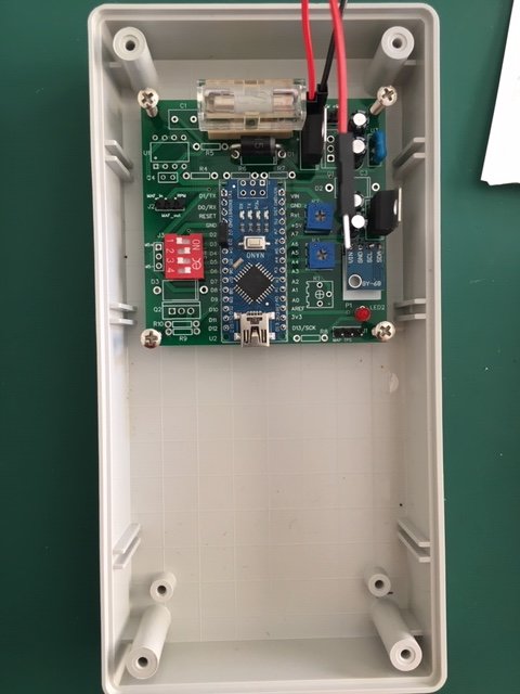

j'ai enfin reçu mes circuits imprimés protos de chine. J'ai commencé à monter et tester ce soir. Pour le moment tout va bien. Juste les trous des grosses diodes qui n'étaient pas assez gros, et j'ai du faire de la mécanique (  limer les patounes pour qu'elles rentrent dans les trous ). la carte fait 6cm x 6cm. J'ai soudé dessus la carte Nano (au centre), en bas à droite une LED de 'vie', et au dessus la petite carte baromètre ( les composants sont en dessous).
à gauche des micro-switches  à droite deux des trois potentimètres pour les réglages. En haut à droite les régulateurs de tension pour l'alimentation 9V de la carte Arduino, et 5V pour le reste avec les capas de filtrage. Et tout en haut un porte-fusible. On y mettre 1A, ça devrait suffire. Il me reste à valider l'interception/modification du Débitmètre pour supprimer les mises en sécurité et deux/trois autres bricoles.
J'avais prévu l'acquisition des tr/min et de la pédale pour pouvoir apporter des corrections, mais ce sera inutile à priori., Auquel cas je n'installerai pas les quelques composants qui auraient été nécessaires.
Je me demandais ou tu pensais mettre le boitier? Tu n'as pas peur que ça chauffe si c'est fermé hermétiquement et que ça finisse par modifier certains paramètres?
Pas d souci de chauffe. Je l'ai mis à l'intérieur de l'habitacle, près de l'ECU. Le boitier  consomme peu : quelques dizaines de mA.
50mA x 14V = 0,05 x 14 = 0,7W. Et le boitier est 'grand'.
Il faut tirer deux lignes vers l'EV de vide. Et j'ai pris le débitmètre et le MAF à l'entrée ECU, qui est juste à coté.
Pour l'alimentation : le 12V de mon autoradio ( conso moins  de 0.35A pour alimenter l'EV de vide via le transistor MOSFET) et une masse sur le châssis. Un fusible de 2A protège la ligne 12V.
Modifié par phdv61
Tu laisses le boitier ouvert, à moins que tu aies prévu une mise à l'air libre pour la pression atmosphérique ?
Le boitier n'est pas étanche à l'air ( et à l'eau non plus !). La pression s'équilibrera. Et comme elle varie de toute façon lentement, je ne pense pas que cela soit un problème. Sinon, il suffira de faire un tout petit trou...

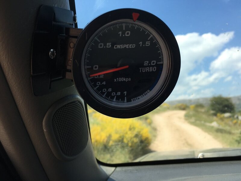

Retour sur un test sur une portion de la route du sel, piste qui part du Col de Tende et se balade à 2000 m sur 40 km.
Pression mano -220 mbar.
Le resserrement des aubes et la gestion électronique font partir tout de suite le turbo, qui passe de -200 à 0, puis continue sa progression comme d'hab. C'est génial d'avoir un TROL qui marche, aussi, en altitude.

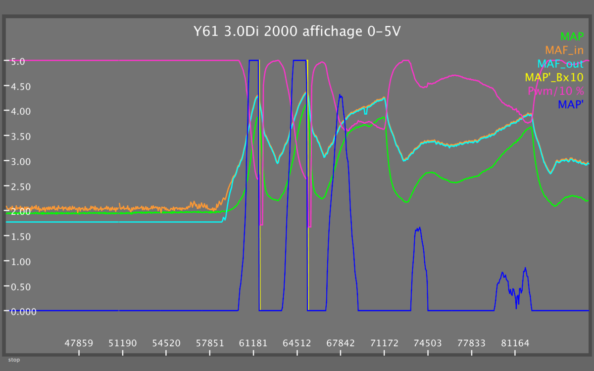

j'ai réalisé l'acquisition du signal compte tour, et élaboré  puis testé une stratégie de modification du MAF qui contourne les mises en sécurité ECU.
Au ralenti, mon débitmètre me sort entre 2.1 et 2.2 volts, et le signal, examiné à l'oscilloscope est sacrément chahuté (  et plus encore que celui du capteur de pression ). %Plus haut dans les tours, c'est plus propre. je soupçonne le régulateur de l'alternateur de délivrer un 12V chahuté aux capteurs... qui s'agitent à la fréquence du signal redressé... C'est pourquoi peut-être plus haut dans les tours, c'est + 'propre'. Rien de grave.
J’appellerai le  débitmètre MAF ci-dessous.
1/ en dessous de 2.2V, je fixe la sortie MAF vers l'ECU à 1.7V.
2/ entre 2.2 et 2.8V, je sors entre 1.7V et 2.8V ( avec une amplification 'linéaire' donc, pour que la courbe MAF_out  vers l'ECU rejoigne la courbe MAF in).
Ensuite, il faut passer le cap des 'sécurités' / contrôles ECU.
3.55V en dessous de 2000tr/mn,
3,88V en dessous de 2500tr/mn
3,98V en dessous de 3000tr/mn
4,20V en dessous de 3500tr/mn.
La bonne nouvelle, c'est qu'on peut dépasser ces seuils, mais pas trop longtemps. Je n'ai pas encore affiné la durée, mais à 1s, ça passe.
Et donc, lorsque j'arrive aux seuils, je mets en route un 'timer' (compteur de temps). Si pendant 1s, on reste en dessous de cette valeur de seuil + 0.1V, alors on bloque la valeur de MAF_out à 3.53, 3,85, 3,95, 4,17V jusqu'à ce que la valeur MAF_in dépasse la valeur du seuil +0.1V. Auquel ca, on repart avec MAF_out = MAF_in.

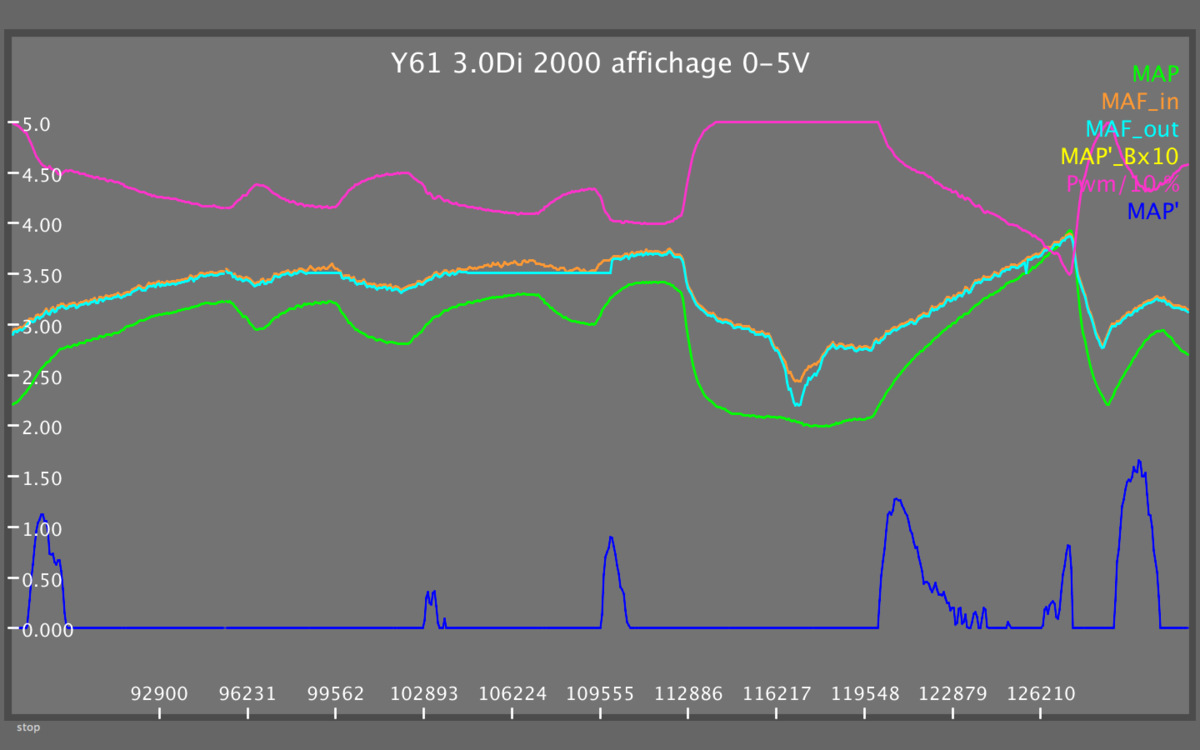

ainsi, lorsque, sur une longue côte en 5e, on est à 2000tr/mn, avec un MAF de 3.55 - 3,60 ( sauf à rétrograder..), on ne peut plus  avoir de mise en sécurité.
Et si on enfonce la pédale, alors dès qu'on atteint 3.65V de MAF_in, ou relâche la valeur MAF_out.
Démonstration , en 5e, sur une longue longue cote à 80km/h, sans forcer sur la pédale.
Avant : mise en sécurité. Après : tout baigne.

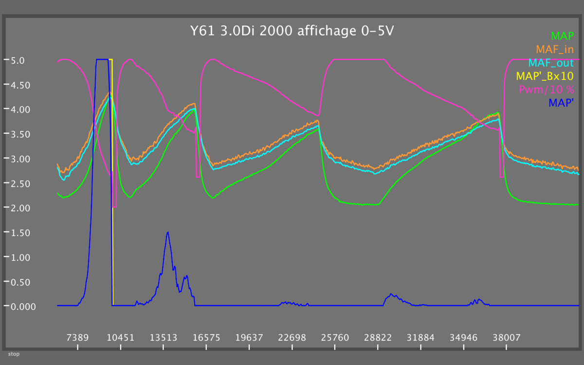

Autre exemple, qui me fait penser que je peux allonger mon 'timer' : En 3e, cote très raide.
Je dépasse 3.88V pendant plus d'une seconde, en dessous de 2500tr/mn. juste quelques instants ( une seconde je pense).
( le petit créneau vers le bas sur la courbe bleu-ciel).
Pas de mise en sécurité non plus ( mais je vais essayer d'allonger mon timer à 1,5, pis 2, puis 2,5 secondes , car, au vu de la courbe, ça devrait passer - ça dépend de MOSSIEUR l'iECU).
Tout ce qu'on gagne comme temps avec + de tension débitmètre, c'est de la puissance en plus quand, en plus, on en a besoin.
Car si on limite la valeur débitmètre, en vissant la butée, ou autre, alors on aura moins de gasoil, et donc moins de pêche.
Et là, pas besoin de boitier machin. et jamais de fumée. juste de l'air, du bon air, et la bonne quantité de gasoil.
@etr89 :  mon débitmètre dépasse les 4V sans souci. et mon  Trol marche comme jamais entre 1500 et 2500tr/mn.
Si je voulais encore mieux en bas, il faudrait que je ne corrige pas, ou moins,  le débitmètre sur ses valeurs basses.
MAF_in : courbe orange chahutée
MAF_out : courbe bleu-ciel
