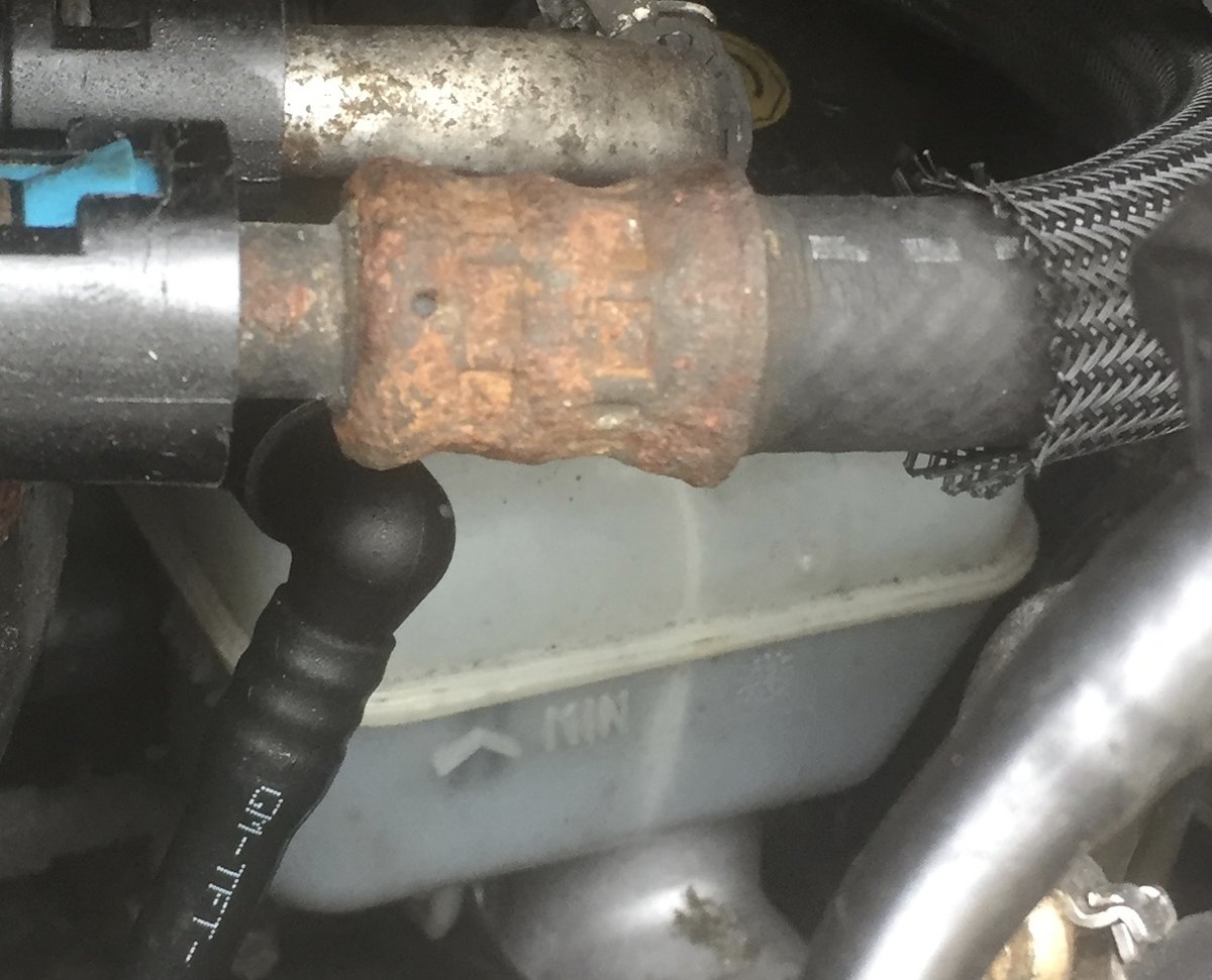

Posté(e) : 26 mai 20196 a Auteur Pour être franc je n'ai pas réussi à ouvrir le bocal et c'est pour ça que je pense que le liquide et noir car vu à travers il semble bien foncé ( voir photo). Par contre ce qui sort de la purge et plutôt vert.
Posté(e) : 26 mai 20196 a Auteur Pour le moment je n'ai pas vraiment insisté, car en plus comme on peut le voir sur la photo ce n'est pas facilement accessible (merci les ingénieurs de Opel). Mais s'il faut démonter tout autour j'en passerais par la. Je pourrais y arriver de la main gauche , le hic c'est que depuis mon accident l'an passé dés que je force un peu j'ai du mal et c'est un poil douloureux.
Posté(e) : 26 mai 20196 a Référent Mécanique et avec l'outil pour les filtres à huile ça ne le ferait pas ?
Posté(e) : 26 mai 20196 a Auteur Il y a 9 heures, Pierre Grosjean a dit : et avec l'outil pour les filtres à huile ça ne le ferait pas ? Je n'y avais pas pensé j'essaierai demain.
