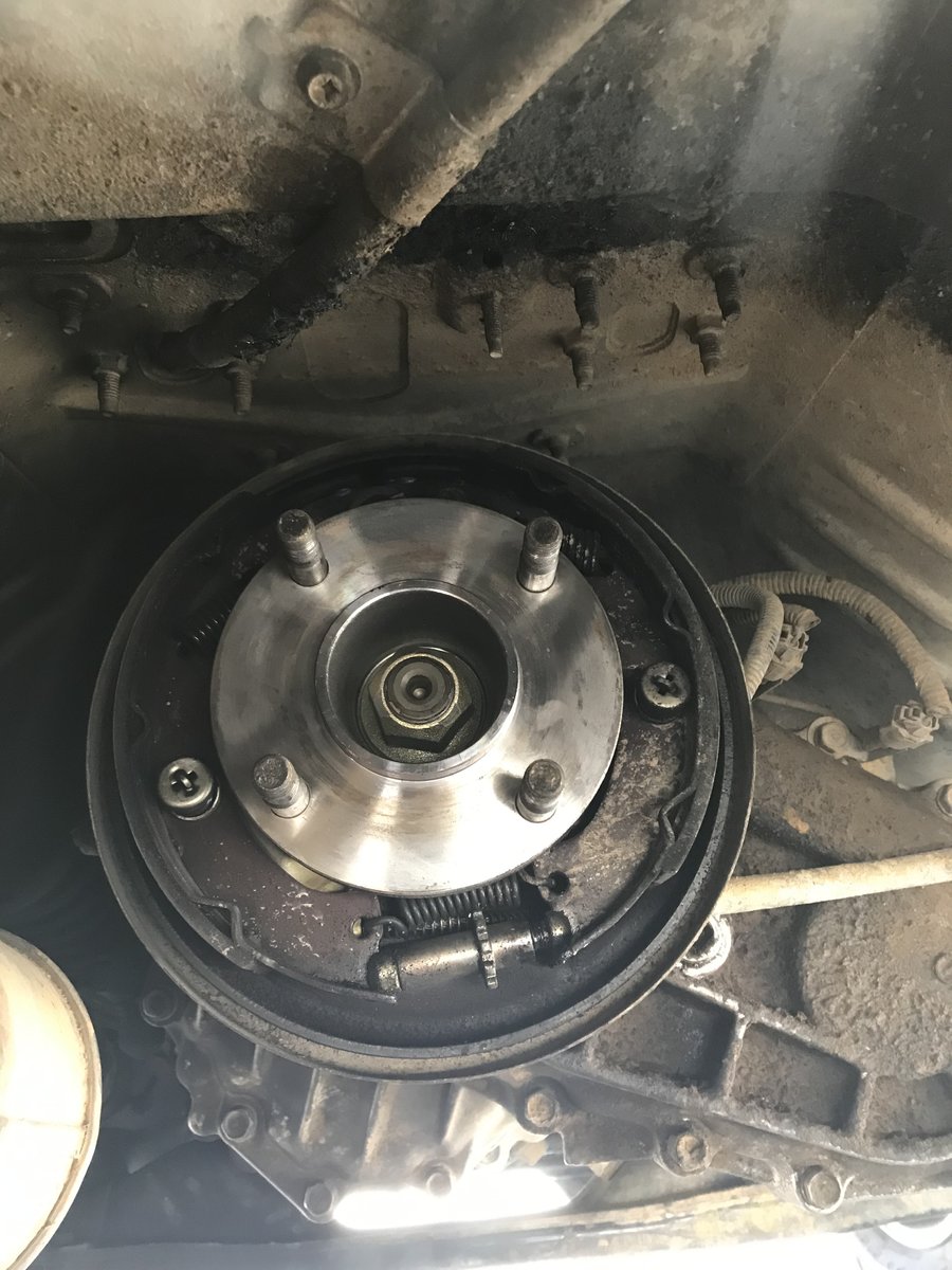

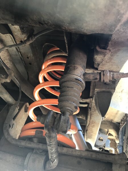

Posté(e) : 4 juillet 20196 a Auteur Je vien de décrocher l arbre la cloche du frein à main et venue avec ( je pence normal ) par contre les goujon reste sur la platine ou il faut les enlever et autre chose je vien de voire que la biellette de barre stab côté du système de verrouillage qui est hs ( j’avais fait tous mes cils en bloc mais je les avais complètement zappé 😤😤 faut il changer tout le système Où peut-on faire que la biellette
Posté(e) : 4 juillet 20196 a oui ba à l'arrière ce n'est pas la hauteur d'origine. Ca fait comme un +5. Donc soit tu redemandes des ressorts en +0, soit tu mets des cales de boites.
Posté(e) : 4 juillet 20196 a Auteur il y a 22 minutes, rep2559 a dit : oui ba à l'arrière ce n'est pas la hauteur d'origine. Ca fait comme un +5. Donc soit tu redemandes des ressorts en +0, soit tu mets des cales de boites. ??? a oki ba je ne comprent pas c est pourtant des origine donc +0 autrement ou peut on trouvé les cales de boite si non Modifié 4 juillet 20196 a par Nounouche
Posté(e) : 4 juillet 20196 a Ce n'est pas la seule motif à faire (il y a des posts qui en parlent). Si pas besoin d'une rehausse, perso je remettrai de l'origine ou du Kyb.
Posté(e) : 4 juillet 20196 a Auteur il y a 4 minutes, rep2559 a dit : Ce n'est pas la seule motif à faire (il y a des posts qui en parlent). Si pas besoin d'une rehausse, perso je remettrai de l'origine ou du Kyb. je le répète dsl c est des origine de chez euro 4*4 ref SRH1231 donc je ne comprend pas a l avant c est des KYB mais au moment ou je e les ais changer l arrière était en rupture de stock Modifié 4 juillet 20196 a par Nounouche
Posté(e) : 4 juillet 20196 a C'est peut-être une illusion d'optique, mais ton débattement arrière semble + important qu'à l'avant.
Posté(e) : 4 juillet 20196 a Auteur il y a 16 minutes, phdv61 a dit : C'est peut-être une illusion d'optique, mais ton débattement arrière semble + important qu'à l'avant. Nn c est par ce que je n ais pas les plastiques a l arrière
Posté(e) : 4 juillet 20196 a Auteur Alors je vous di tous se que je vois normalement toute les rotations des croisillons doit être libre ?
Posté(e) : 4 juillet 20196 a je ne pense pas. si tu suis la courbe du plastique gris restant, tu vas te rendre compte que le plastique qui manque fait descendre le niveau apparent d'1 cm tout au plus.
