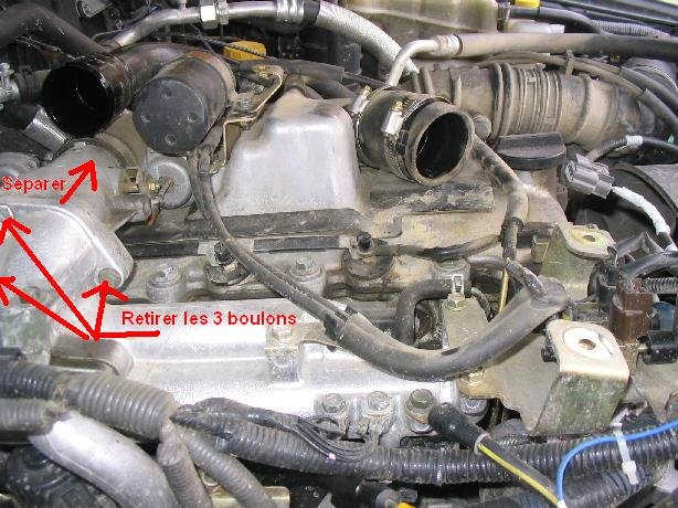

Tout est là :
Les deux EV qui commandent les volets se trouvent à gauche sous l'IC :

S'il est dans cet état, tu nettoies !
le probleme c 'est que c'est sale jusqu'au soupapes....
certains vantent les mérites du nettoyage hydrogène. Jamais essayé.
Mais un bon nettoyant moteur qui se met dans le gasoil ?
Idéalement, il faudrait aussi qu'il démonte et nettoie son collecteur d'admission.
Modifié par phdv61
Quand on voit la ténacité de la mélasse (composée de suie sèche et vapeur d'huile)  collées au parois du collecteur, je doute que produit(s) ou traitement(s) soient efficaces !
à part le démontage et le karcher à eau chaude....
Modifié par etr89
