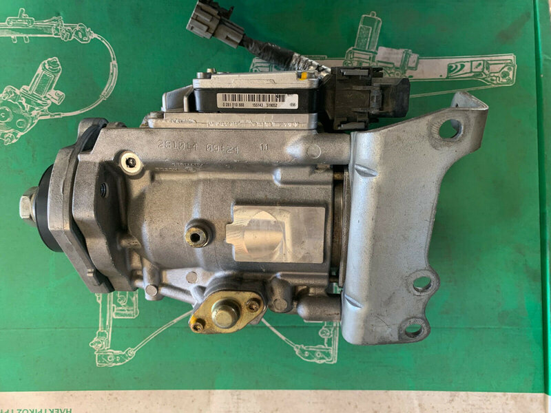

j'ai peut être trouvé une pompe, quelqu'un peut me confirmer que c'est la bonne?

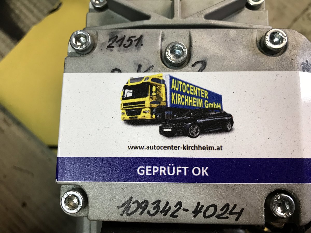

La pompe à l’ air de ressembler à celle montée, l’ idéal c’ est de prendre la référence genre 109342-4024 et de trouver une pompe avec la même référence...
ce que j’ ai fait qd j’ ai changé la mienne...
il y a 48 minutes, TECHE a dit :
Bizarre, on dirait que les références ont été marquées et ne sont pas d’ origine...

Oui effectivement si révisée et module changé,
cela ne paraît pas cher...
j’ avais payé 945€ avec reprise de l’ ancienne,
par contre elles ne présentent  pas pareilles...

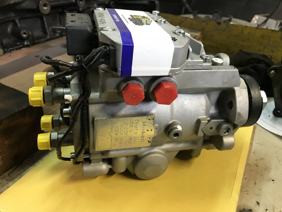

deja stocker et vendre une pompe sans bouchons de protection c'est pas top....
bonjour Pierre, je t'ai envoyé un MP
si ils y sont ,je n'ai pas mis toute les photos,
Zut !!, c'était toutes les photos de la pompe avec les documents de la remise en état ( pièce changées et essais) ..., maintenant l'annonce est partie... , cette pompe est garantie 1 an
