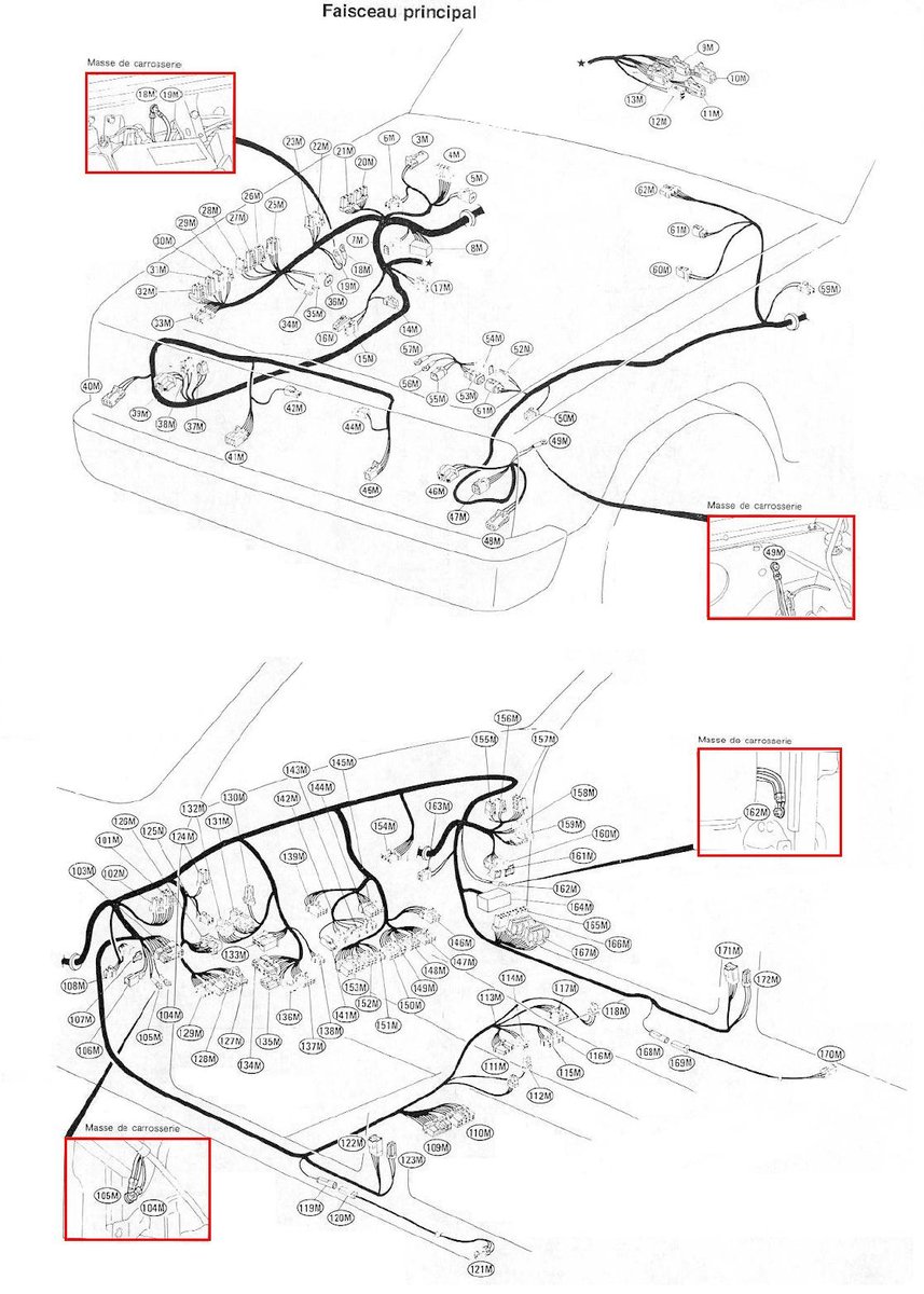

Posté(e) : 28 octobre 20195 a Bonjour je suis nouveau sur le site la m appel ludo. J'ai eu le même problème sur mon gr et c été le câble de masse de la batterie qui est relié à la caisse qui été oxydé. Voilà j espère que ça t aura aidé Bon courage 😉

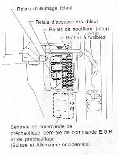

Posté(e) : 29 octobre 20195 a Il y a 22 heures, andre59730 a dit : La baterie na mm pas un an et quelle relais pourrais me faire sa? Bonsoir, Les relais du préchauffage sont à coté de la batterie Effectivement comme dit Ludogr26 vérifie le cable de masse entre - batterie et chassis et aussi liaison chassis > moteur
Posté(e) : 2 novembre 20195 a Auteur Bonjour, me revoilà sur ce troll et là ça merde toujours. J'ai resserré tous les câbles correctement et maintenant il fait un bruit comme si la batterie se déchargeait et il n'y a rien qui tourne contact allumé Comment tester les relais ??
Posté(e) : 2 novembre 20195 a Référent Mécanique tu débranches, un par un, les relais de façon à déterminer quel circuit pose pb Pour la masse moteur
Posté(e) : 4 novembre 20195 a Le 02/11/2019 à 07:44, andre59730 a dit : Où se trouvent ces masses moteur /châssis je n'en ai pas ? La borne - doit être raccordée sur le chassis au pied de la batterie et tu as le gros cable qui repart vers le moteur du coté fixation alternateur Pour les masses sur la carosserie, tu as les doc de Pierre
