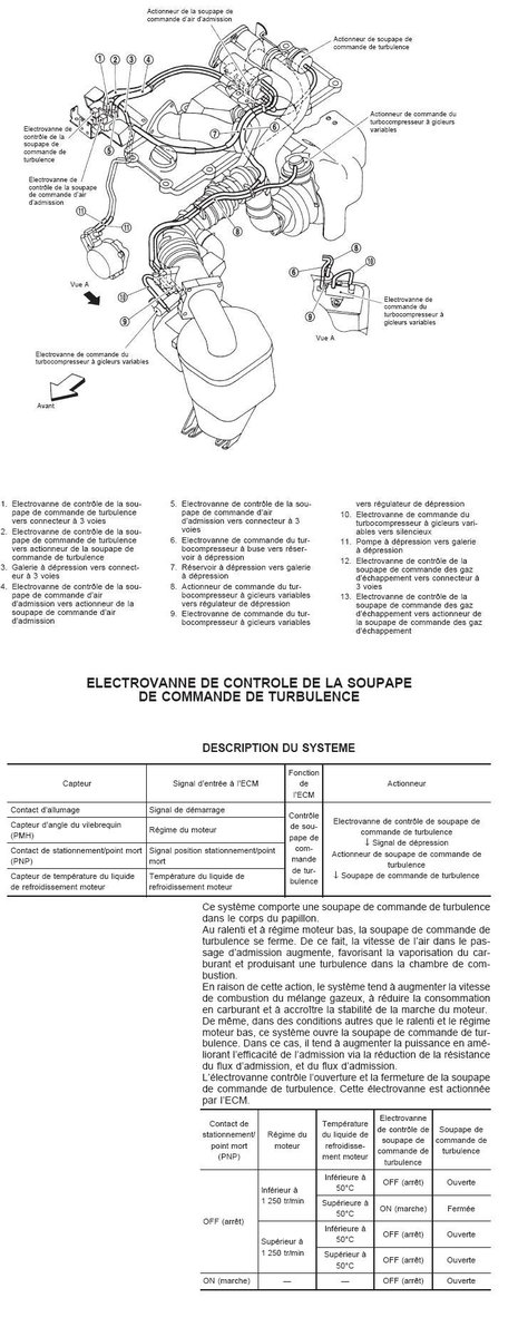

Posté(e) : 7 mars 20205 a Auteur Salut, petite question? Qu'est-ce qui se passe si on condamne l'egr et qu'on condamne(laisse ouvert) le clapet au niveau de l'admission ? Bon je sais très bien en posant cette question que ça peut engendrer un gros débat intergalactique mais si un expert (sans citer de nom 🙂) pouvait me répondre en quelques mots... Bloquer l'egr fait monter la pression, ça ok. Bloquer ouvert le clapet laisse rentrer plus d'air donc plus de débit ? Est-ce que l'ecu via les données maf et pression admission arrive avec tout ça a gérer la crise ou c'est justement pour ça qu'on doit intervenir sur la gestion turbo ? Désolé, j'ai pas pu m'empêcher de poser la question j'étais en train de déposer tout ça pour accéder au cache culbuteur pour faire les injecteurs et voilà ! Bon j'y retourne,,,,,,
Posté(e) : 7 mars 20205 a le "clapet", tu veux dire le volet du boitier papillon ? Si l'EGR est bloquée il ne sert plus à rien, et autant le laisser ouvert. Ce fameux papillon swirl ne sert qu'à créer des turbulances pour faciliter le mélange entre air frais, et retour d'échappement. et il obstrue le passage ! Ce qui se passe ensuite, c'est que l'ECU continue à gérer l'ouverture / fermeture de l'EGR, et à compenser, comme il a été programmé pour, l'afflux ou le manque de flux d'échappement dans l'admission en jouant sur l'ouverture des aubes. C'est cela qui crée des pics et des trous de pression. Et pour bien faire, il faut alors enlever le contrôle des aubes à l'ECU, au moyen des trois valves ( deux needle + une dawes ), ou par électronique. Au minimum, il faut ajouter une Dawes pour supprimer les sur-pressions ( en réglant son ouverture à 1.15 bar environ) et laisser l'ECU faire le reste, en ayant au besoin vissé un peu le butée du levier de GV pour éviter les mises en sécurité s'il y en a. Cela ne règlera pas les trous de pression, mais tu peux vivre sans problème avec. Modifié 7 mars 20205 a par phdv61

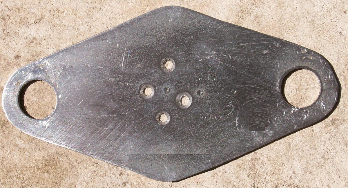

Posté(e) : 8 mars 20205 a Référent Mécanique sur le mien l'EGR est quelque peu obturé par une plaque avec des trous
Posté(e) : 8 mars 20205 a et sur le mien, j'ai enlevé la tige à l'intérieur qui vient ouvrir le clapet lorsque l'ECU active l'ouverture. On ne voit donc absolument rien de l'extérieur. Et j'ai tout nettoyé au préalable pour que le clapet soit bien fermé.
Posté(e) : 8 mars 20205 a Auteur Ah oui merde, j'y avais pensé en plus niveau sécurité anti-surpression puis zappé.... bon ça va c'est pas trop long a faire...

Posté(e) : 8 mars 20205 a Auteur il y a 3 minutes, Lorcodu56 a dit : Quel clapet ? Celui propre à l'egr en bas? Sur le mien du coup, j'ai bouché le tuyau en haut au niveau du collecteur et supprimé tout le circuit pneumatique qui actionne les deux clapets à l'admission... ca va chef ? Pas fait de connerie?
Posté(e) : 8 mars 20205 a non, pas bon il faut juste faire en sorte que le papillon swirl reste ouvert. tu déconnectes le connecteur marron de son EV.
Posté(e) : 9 mars 20205 a Auteur Ah... pourtant l'autre clapet en amont ne sert à priori que quand l'egr est actif pour forcer le passage des gaz par l'egr non? Ou alors c'est une précaution pour pouvoir étouffer le moteur? J'ai remarqué quand même qu'il ne s'arrêter plus tout à fait de la même façon quand je coupe le contact mais pas grosse différence non plus... c'est grave ?
Posté(e) : 9 mars 20205 a C'est pour pouvoir éteindre le moteur... Si ton turbo pète il va manger de l'huile, autocombustion et si ta plus l'etoufoir ton moteur va mourirrr !!! Lol vidéo qui circule sur le net de voiture moteur a fond qui fume... Faut laisser le gros et virer le petit
