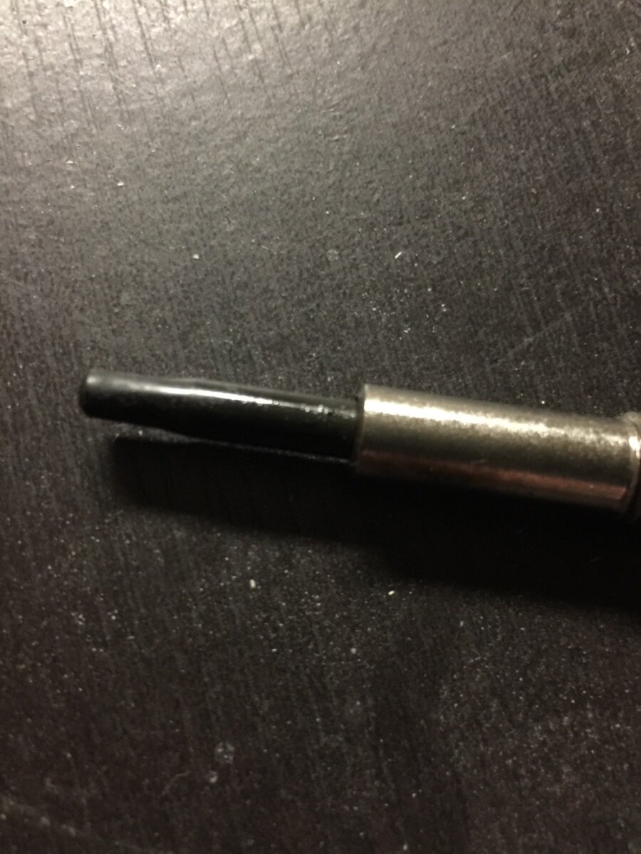

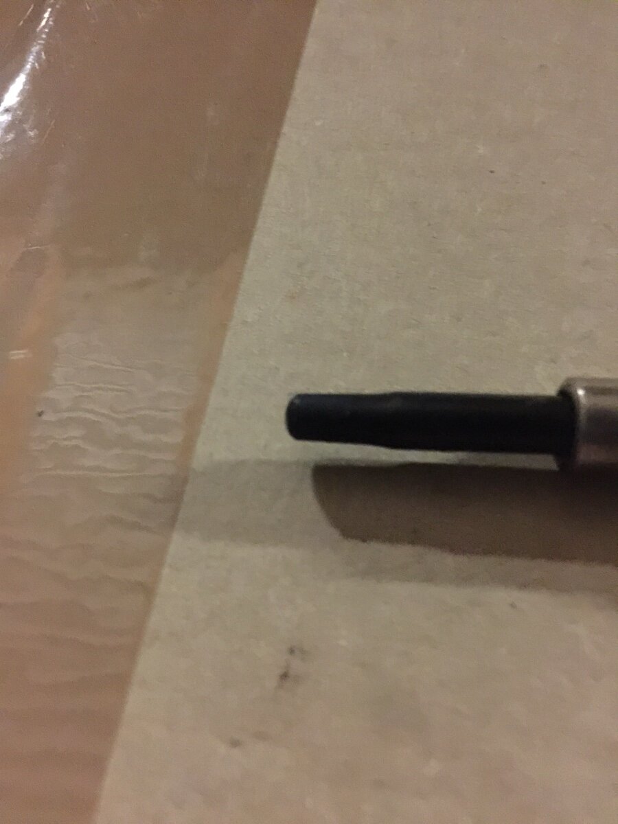

bonne nouvelle, la bougie est sortie sans faire d’histoire ...
elle n'était pas trop serrée, ce qui me faisait peur. 😊
Elle n’était pas usée du tout à sa pointe et avait la même forme et longueur du crayon que la neuve .
se sont deux photos de la vieille !
Modifié par Jmarc
Oui le cœur de la bougie côté vis a du jeu et tourne d’un quart de tour à droite et gauche par rapport au corp extérieur .
elle se met en court jus et chauffe dans sa totalité .

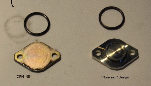

Bonsoir suite à mon problème de claquement moteur sur le 61 td6 j'aurais une question !
La pompe à injection est équipée d’une plaque d’avance modifiée mise par l’ ancien proprio pour l’aide au démarrage à chaud . Cette plaque peut elle être à l’origine des claquements moteur ?  et peut elle rendre impossible le réglage correct de l’avance par l’inclinaison de la pompe ?
Ci joint photos de la plaque d’origine et de la modifiée que j’ai trouvé sur le site
merci jm
Modifié par Jmarc
Elle modifie l'avance dynamique donc oui.
Dans tous les cas, c'est juste une rustine, ça a été la mode pendant un moment mais ça ne résout pas le problème de la pompe.
Merci Rémy !
En fait le moteur actuellement démarre au quart de tour à chaud ou froid . Peut être à cause ou grâce à la plaque modifiée .
J’ose espérer que le moteur démarrer très bien maintenant même avec la plaque d’origine car dans ma théorie la plus optimiste je soupçonne qu’elle a été montée à cause des bougies de préchauffage grillées indésserables «que j’ai cassées dans la culasse» , cela pour l’aider à démarrer .
Ceci dit pour ma défense et ma fierté je suis de plus en plus persuader qu’elles étaient déjà vrillées due à essai précédent le mien .
La plaque ne décale pas l'avance sur l'ensemble de la plage. Elle décale le piston d'avance dans le début de sa course.
Si la pompe avait été retouchée (rotation de la pompe sur le carter) là l'avance aurait été modifié sur toute la plage de fonctionnement de la pompe.
Donc si le moteur claque à tous les régimes il faut plutôt chercher vers le calage d'avance de la pompe ou voir si les injecteurs ne pissent pas. Contrôler également du côté de l'injecteur pilote.

Bsr et merci !
Les injecteurs sont vérifiés .
Les claquements sont au ralenti et à bas régime . L’avance n’est pas réglable correctement par la rotation de la pompe et l’injecteur pilote est tout neuf de cette semaine .
Par déduction de tout cela ...
Donc il y a une bonne chance que cela vienne de la plaque . 🤞
Puis normalement l’avance sera bien réglable par la rotation pompe 🤞
