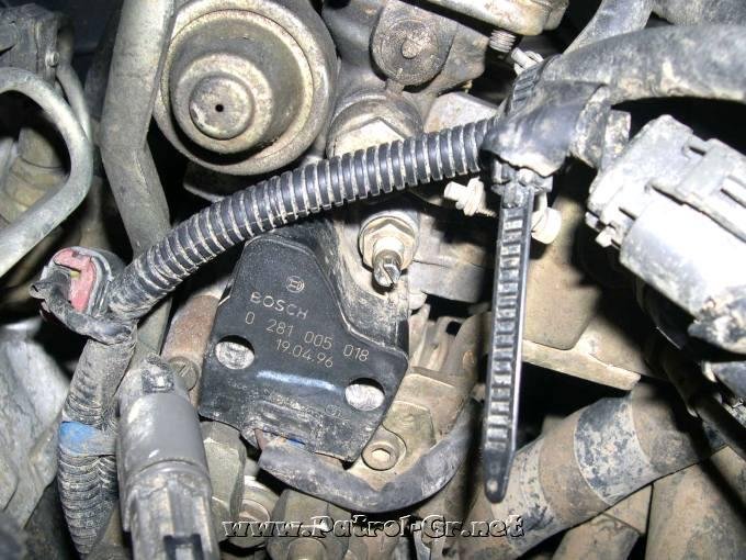

Ok, merci bcp, elle est située où? Sur la pompe à injection?
Affirmatif !
J'ai eu le cas moi, mais a l'inverse, impossible de démarrer..une fois changer, tout est Revenu a la normal ! ;)
Elle se situe sur la pompe, face au véhicule côté passager, et il y a un gros écrou, de mémoire 28 ou 30.. et sur le dessus de l'electrovanne sors un fil.. voilà !

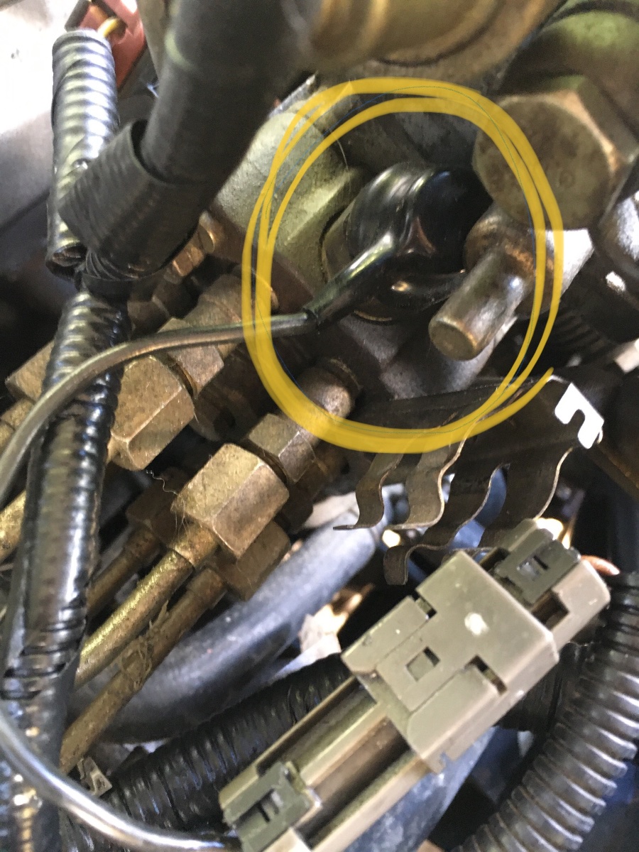

Coucou tlm, bon ben c’est la merde, l’EV est super mal placée sur mon gros, je dois démonter la tête de la pompe à injection (la pièce d’où partent les tuyaux vers les injecteurs) je ne suis pas trop partant sachant que je ne sais pas trop ce qu’il y à derrière... C’est une version allemande Donc la pompe à injection est différente 😔😔 c’est la loose....

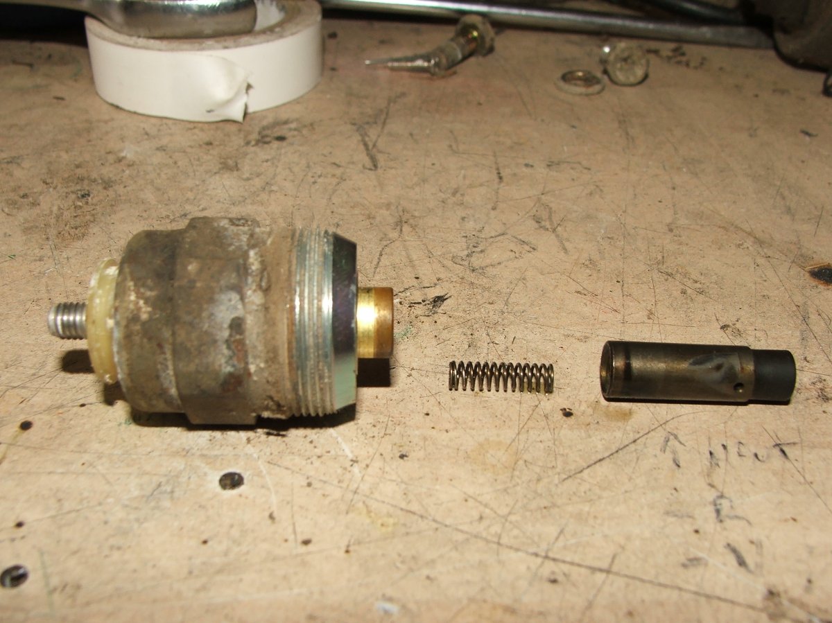

Ola, bon j’ai réussi à sortir l’EV, merci Pierre c’est grâce à ta photo, 😅, j’avais pas vu que je pouvais démonter le câble qui m’embêtai pour démonter. Bref elle est en très bon état. Je n’ai pas refait d’essai depuis, toujours pas de carte grise donc toujours pas de CT (le papier est fossilisé sur le pare-brise tellement il est vieux 😅).
Salut tlm, j’ai réussi à faire mon premier tour en Coline avec mon gros 🥰, tout marche à merveille! Il y avait peut être une merdouille qui est partie quand j’ai démonté l’EV ou autre chose, bref il s’arrête net, il démarre au 1/4 de tour, même le blocage arrière a fonctionné! Il a repris vie le pépère! Merci encore pour votre aide!
