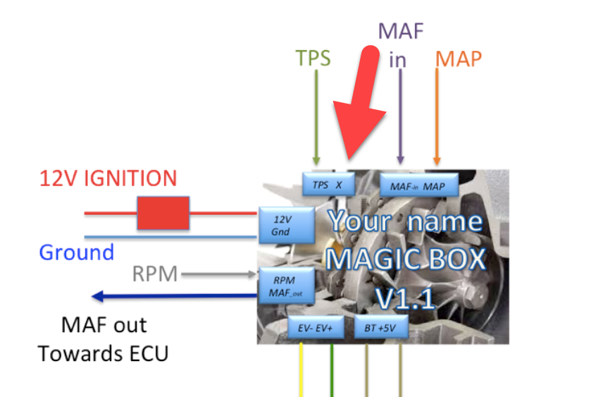

Le port qui n'est pas utilisé sur la MB. Celui-la:
Serait-il possible de le programmer pour evoyer un signal quand le TPS atteing 30%? Je voudrais intaller un Water Methalol (comme geeyoutoo) et j'ai besoin d'un signal qui déclanchera un solenoid quand le tps est à 30%. Je ne veux pas commencer à te demander plus de temps que tu donnes déjà, mais si c'est possible et que je peux avoir le code source afin d'utiliser ce port. Ca m'éviterait de rajouter une boite de control à tout ca. 😉
Merci!
Vincent;

pour commander un 2e solenoid, il faudrait  aussi ajouter un 2e transistor de puissance.
désolé, mais ce n’est pas prévu sur MB.
ce port libre était destiné à ajouter un mode « contrôle technique » ultérieurement si cela s’avérait nécessaire.  Et pour le moment, ce n’est pas le cas.
après, si ton solénoïde est juste « ouvert » ou « fermé », et qu’il s’ouvre avec du 0-12V, il te faut juste un micro-contrôleur, deux résistances, un MOSFET à commande TTL et quelques lignes de code pour obtenir ce que tu veux.
