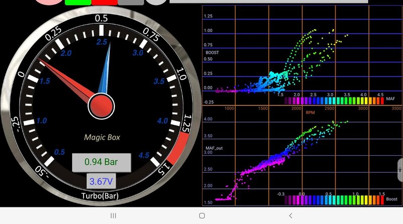

Ne surtout pas toucher la vis de réglage du levier (pour améliorer le démarrage en altitude) tant que la carto turbo n'est pas réglée correctement au niveau du plancher des vaches. Sinon, tu ne t'en sortiras pas.
un enregistrement intéressant avec un montage manuel de gestion de la pression (dawes et needle valve), enregistré par la MB de @djodjo , qu'il est entrain d'installer :
On voit ce que je dis et répète aux australiens depuis des lustres ( à regarder un peu plus précisément si en plus le débitmètre n'est pas un Nissan original) :
Tant que la dawes est fermée, il y a beaucoup de contre-pression générée par les aubes qui sont fermées à fond, et donc le flux d'air est réduit (3V à 2000  tr/mn  beuuhhh). Par ailleurs, le réglage de needle fait qu'on perd également en retard de démarrage du turbo (spool-up) car sinon, on se prend des "rebonds".
Lorsque la valve s'ouvre à la pression à laquelle elle est réglée, la pression est stable à cette valeur, mais au détriment là-encore du flux d'air, car les aubes sont alors entièrement ouvertes.
Même en montant dans les tours (ça ne sert à rien de dépasser 3500 !) la tension du débitmètre dépasse à peine 4V.
Bref, les aubes du VNT Garett ne sont jamais comme elles doivent être. Au détriment du couple en bas des tours en particulier.
P@&ain que c'est bon d'avoir raison !
Modifié par phdv61

bjr oui normalement c'est un débitmètre original (acheter chez Nissan )  j'ai la ligne complet avant turbo (snokel,  boite a air, tube ) qui est plus d'origine et légèrement plus gros peux être que ca rajoute des changement       je remonte l'électrovanne semaine pro    j'ai pas de limit débitmètre  ( ecm modifier )
Si ton débitmètre est bien un original, alors tu viens de démontrer par ton enregistrement la "pauvreté"' du contrôle "manuel" d'un turbo à GV par le montage "à l'australienne" de valves pneumatiques.
Ce que l'on savait depuis un moment ici et ailleurs, mais cela se comprend mieux en images.
