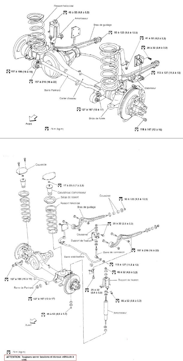

J'ai trouvé ça si cela peut t'aider
Merci, c'est plutôt celui là !
Dernière précision le serrage s effectu toujours véhicule posé au sol pour éviter des contraintes de torsion inutiles dans les silents bloc
