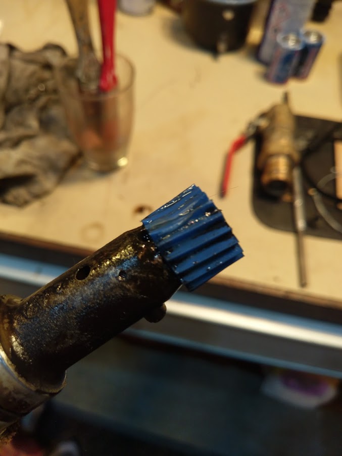

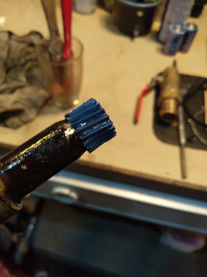

mais le reste fonctionne, la piece est changée, en effet, elle est dans un sale etat:

bon, j avais changé l indicateur qui était bouffé par un en bon etta que j avais en stock....hier l aiguille se met a vibrer, puis plus rien.....
memes symptômes que dernièrement, je pense que la pièce est a nouveau abimée.......
ou puis je en trouvé un neuf?
existe t il des refabrication de partie plastique  avec un pignon plus resistant?
merci de votre aide
bonne journée

je ne sais pas trop si les deux sont differents, mais pour l instant , le premier qui m a laché avait 200 000 km, c etait celui d origine...
le second venait d une bt que j avais d avance, je ne sais meme pas sur quel modele elle etait montée, mais le symptome est exactement le meme: un plat sur les rainures, comme si a un moment le pignon se bloquait...... il a bien fonctionné pendant 6 mois.....
la j en ai commandé 2 a un gars qui en avait d avance, mais la ils viendront d une boite 4 , alors la je verrai bien si ce  ne sont pas les memes....
