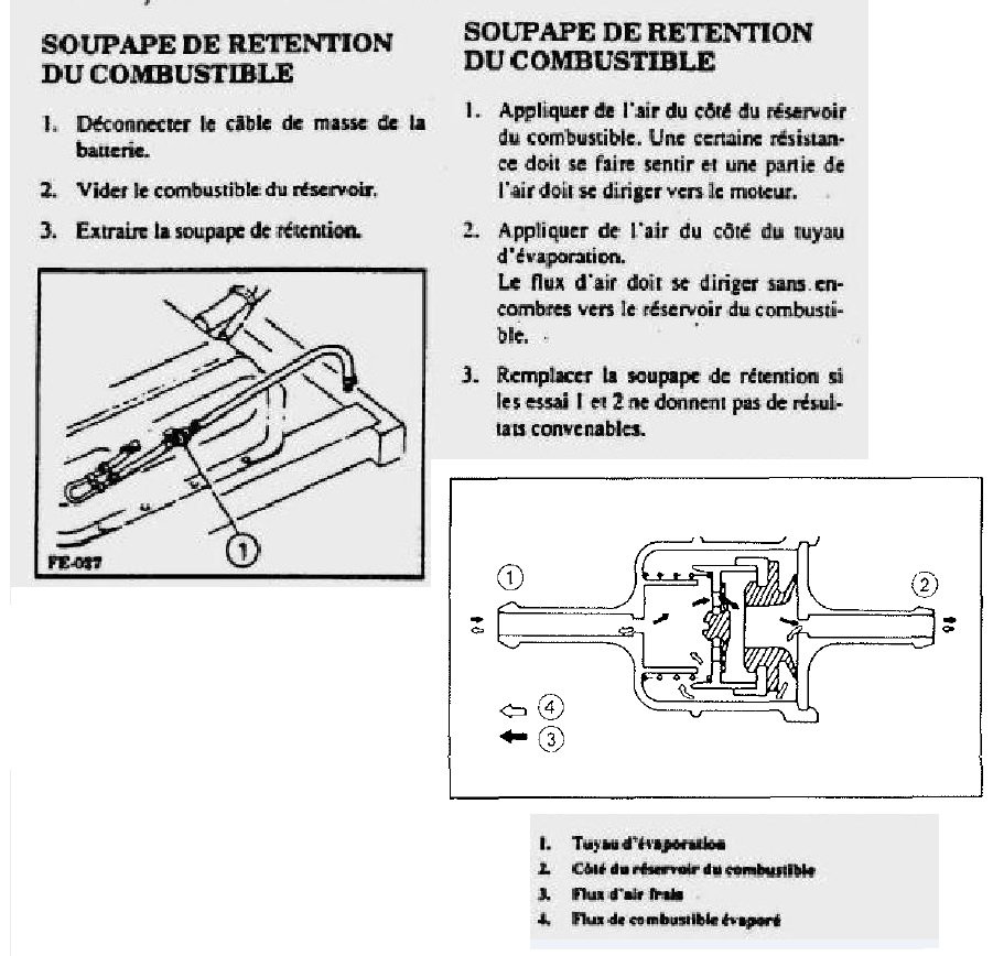

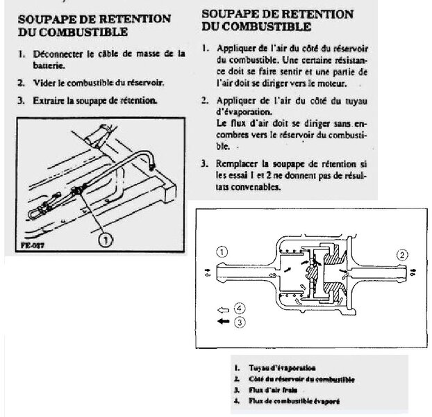

Posté(e) : 28 avril 20214 a le clapet du réservoir n'est pas là pour laisser s'échapper les 'vapeurs', ce qui est interdit, mais pour réguler le niveau de vide dans le réservoir, qui doit être en légère dépression, mais pas trop, pour que la pompe d'injection puisse continuer à "l'aspirer" sans trop peiner. Pour autant, c'est une piste à suivre aussi. Bien vu. @odilon il te suffit pour ce faire de desserer le bouchon de gasoil et vérifier.
Posté(e) : 28 avril 20214 a Si quand tu ouvre le bouchon et que l'on dirais que tu ouvre une 🍾 Même pour le retour carburant ça marche par gravitation. Si tu as trop de pression le gasoil à du mal retourné. (@Phdv61 si on doit respecter tout les interdits il y aurait presque plus de patrol en France)😭😭😅😉
Posté(e) : 28 avril 20214 a Pas "pression". Dépression ! Quand tu ouvres, tu as un petit pschitt. C'est l'air qui entre, pas qui sort ! C'est l'inverse d'une bouteille de champ. Si tu as un gros pschitt, c'est que le clapet ne fonctionne pas bien et que le réservoir est en trop grande dépression justement. Et la pompe peut aspirer du gasoil jusqu'à un certain point. Lors d'une grosse accélération, elle ne peut alors plus suivre ! Il faut bien que de l'air entre pour remplacer le gasoil consommé . Ce clapet doit donc être taré, et surtout, fonctionner. Et le retour gasoil est d'autant plus simple que la gravité est même "améliorée" par cette petite dépression maintenue dans le réservoir. Modifié 28 avril 20214 a par phdv61

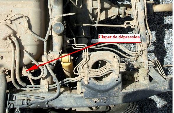

Posté(e) : 30 avril 20214 a Odilon La bille avec le ressort ce trouve dans le banjo de retour ces celui qui part de la pompe et qui va au réservoir. Pour le clapet de dépression du réservoir tu le verras si tu enlève le cache en plastique derrière la roue il y a un tuyau rouge . Si tu a ouvert la trappe d'accès au réservoir tu verras 3 tuyaux 2 sont sur la jauge et 1 branché sur le réservoir le gros c'est l'alimentation pompe Le petit retour pompe L'autre qui est sur la cuve au bout tu trouveras la soupape de dépression ! Dsl j'ai pas de photo

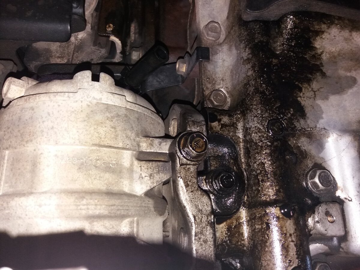

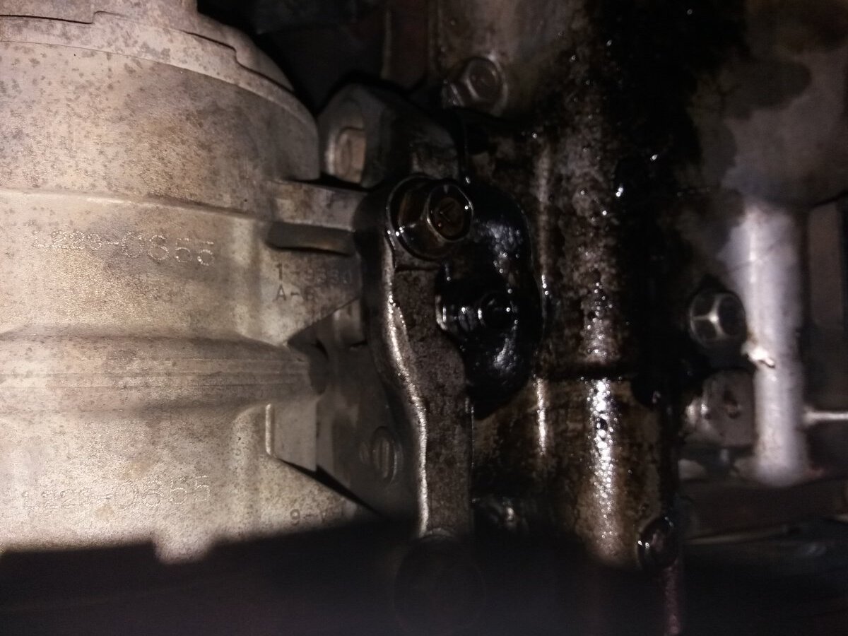

Posté(e) : 3 mai 20214 a Auteur Bonjour à tous suite code panne moteur 07 05 *nettoyé débitmètre et sa connectique (à la loupe il semblait bien propre) *démonté le raccord banjo retour ppe pour bille et ressort ok *alimenté ppe avec produit nettoyage injecteur + huile 2 T pendant 1/2 heure *redémarrage le voyant s éteint ,puis autre démarrage s allume toujours avec 07 05. *en me glissant sous la voiture j ai vu coté roue gauche position sous turbo beaucoup de gras ? .Niveau huile moteur ,frein,refroidissement ok .Y a t il une relation ,fuite turbo . Si c est l électronique de la pompe qui est en cause le coté intermittent de l alarme peut il s expliquer ? Quand un composant est défectueux c est en principe irréversible. Avis bien venu pour autres recherches merci

Posté(e) : 3 mai 20214 a le mien (et d'autres ! )suinte 'l’huile au même endroit , aucun rapport avec ton code panne....
Posté(e) : 3 mai 20214 a Auteur Il y a 1 heure, etr89 a dit : le mien (et d'autres ! )suinte 'l’huile au même endroit , aucun rapport avec ton code panne.... ok je pensais qu il y avait une fuite au niveau du turbo et que son fonctionnement pouvait être dégradé .
