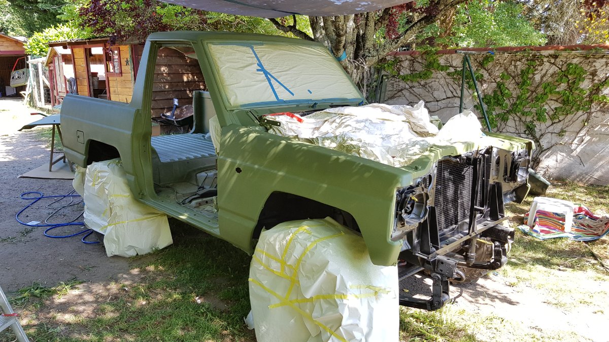

aujourd'hui c'était journée peinture RAPTOR
C'est facile a passer !! Franchement avec le pistolet raptor réglé a 2 tour de vis , et 3.8 bar sur le compresseur ça a bien marché . Il suffit juste de rajouter le durcisseur dans la boutielle , + la teinte choisi et de touiller .
Perso j'ai préféré tout mettre dans un pot spécial pour bien mélanger avec une baguette.
Ne pas se fier à la teinte , c'est bien un vert mais c'est ral 6003 , qui est plus foncé que sur les photos . c'est un vert militaire  mais plutôt clair .
