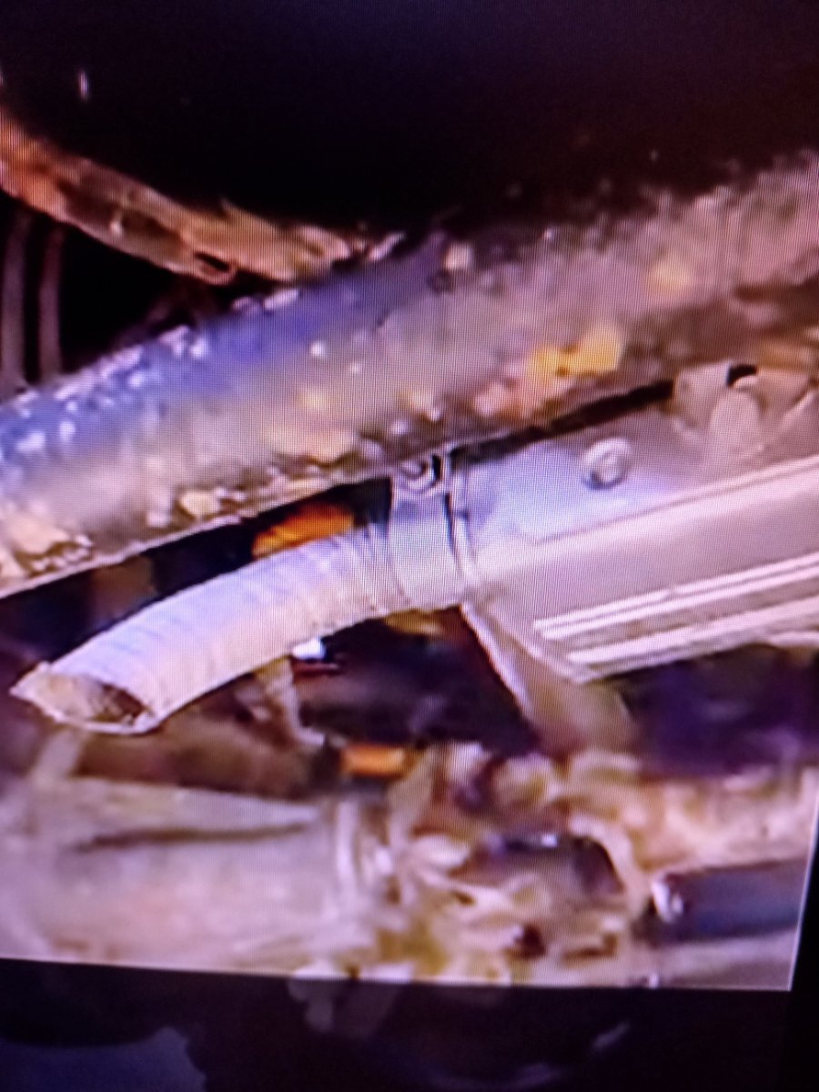

Posté(e) : 12 avril 20223 a Modérateur Salut, beau montage, juste un truc qui me chagrine, l'échappement avec sa sortie à l'envers ne risque-t'il pas de se remplir de boue ou autre (eau dans les gués, sable dans les dunes) lors de passage "tous-terrains" ? Perso je l'aurai mis dans l'autre sens, vers l'arrière de celui de la marche, mais ce n'est que mon avis.
Posté(e) : 12 avril 20223 a Auteur Je comprends pas, il va pourtant vers l arrière ! Incliné vers le bas pour que l eau rentre, mais ressorte justement, ne stagne pas
Posté(e) : 12 avril 20223 a Modérateur Ok, alors c'est bon, c'est moi qui ne le visualise pas correctement. Je parle de ce tuyau:

Posté(e) : 13 avril 20223 a Auteur Il y a 18 heures, Corrivolpi a dit : Ok, alors c'est bon, c'est moi qui ne le visualise pas correctement. Je parle de ce tuyau: Oui il est bien fixé vers l arrière 😊

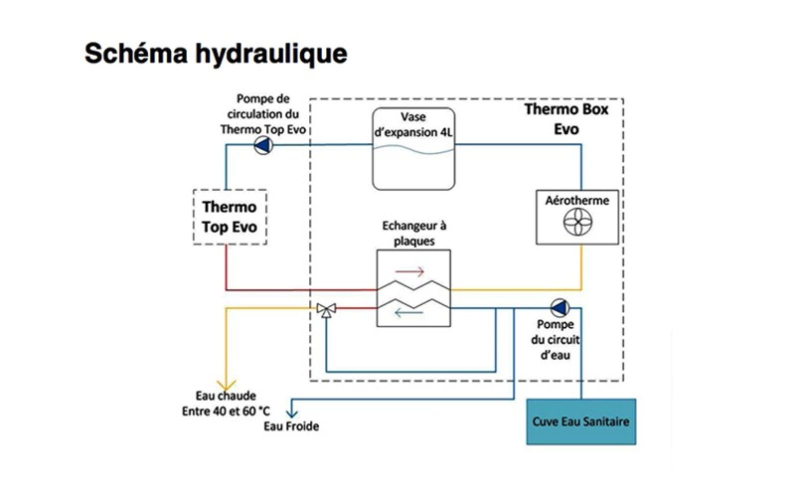

Posté(e) : 13 avril 20223 a Il y a 9 heures, persce a dit : merci 😊 j'avoue que j'ai passé un bon nombre d'heure à fouiner tous les montages pour trouver ce qui me correspond le mieux! l'échangeur a plaque je ne me souvient plus lequel c'est, mais un modèle classique avec son boitier isolant pour pouvoir le mettre dans la voiture. quand le webasto tourne le liquide de refroidissement chauffe l aérotherme et l échangeur a plaque, j allume l aérotherme pour avoir l'air chaud, et pour l eau, le circuit a la sortie du réservoir d'eau est relié a la pompe a eau et se dispatch à l'évier et douchette pour le froid et a l aérotherme . ca se déclenche quand j ouvre un robinet d'eau chaude, d'où le système instantané qui m'évite d'avoir un réservoir d'eau chaude en plus. J'espère que c'est clair 😁 C'est sûrement très clair , mais pas pour moi 😁 . Je comprends dans les grandes lignes … tu sais si sur le net il aurait un schéma de ton installation ou un qui y ressemble ? Pour m’en inspirer . j’ai chercher longtemps sans trouver vraiment le système qui me satisfasse . je fais avec un chauffe-eau à gaz ( kamper) pour l eau chaude . Et pour le chauffage j’ai un webasto sous le capot moteur qui chauffe le ldr et qui commande la soufflerie de l engin . mais ton système fait tout et ça ç’est top . Et j’y avais jamais pensé …
Posté(e) : 13 avril 20223 a Modérateur @Jmarc cherche sur la toile: THERMO BOX EVO Webasto, le combiné CHAUFFAGE - CHAUFFE EAU
Posté(e) : 14 avril 20223 a Auteur Yes c'est top le schéma, c'est ça ! Surtout si tu as deja un webasto, il 5e mansie plus que l echangeur a plaque et relié les tuyaux d eau! C est dommage d ajouter un kemper pour la place.. Je sais pas d'ou tu es, mais je serais au sva de Nantes ce we si tu veux voir le montage 🙃

Posté(e) : 14 avril 20223 a Modérateur Il y a 12 heures, Jmarc a dit : Merci Hervé pour ce schéma ! je vais chercher aussi . il y a une heure, persce a dit : Yes c'est top le schéma, c'est ça ! Surtout si tu as déja un webasto, il ne manque plus que l echangeur a plaque et relier les tuyaux d'eau ! C est dommage d ajouter un kemper pour la place.. Salut, sinon le kit est vendu en plusieurs versions, complet et "Plug and Play": https://www.camping-car.com/equipements-et-accessoires/25774-webasto-thermo-box-evo-la-solution-pour-obtenir-plus-rapidement-de-leau-chaude-a-bord-dun-camping-car
Posté(e) : 14 avril 20223 a Auteur Il y a 1 heure, Corrivolpi a dit : Salut, sinon le kit est vendu en plusieurs versions, complet et "Plug and Play": https://www.camping-car.com/equipements-et-accessoires/25774-webasto-thermo-box-evo-la-solution-pour-obtenir-plus-rapidement-de-leau-chaude-a-bord-dun-camping-car J'ai pas mal lorgné dessus et je m en suis inspirée pour le montage au final, mais le prix m a empêché de choisir ce model😱
