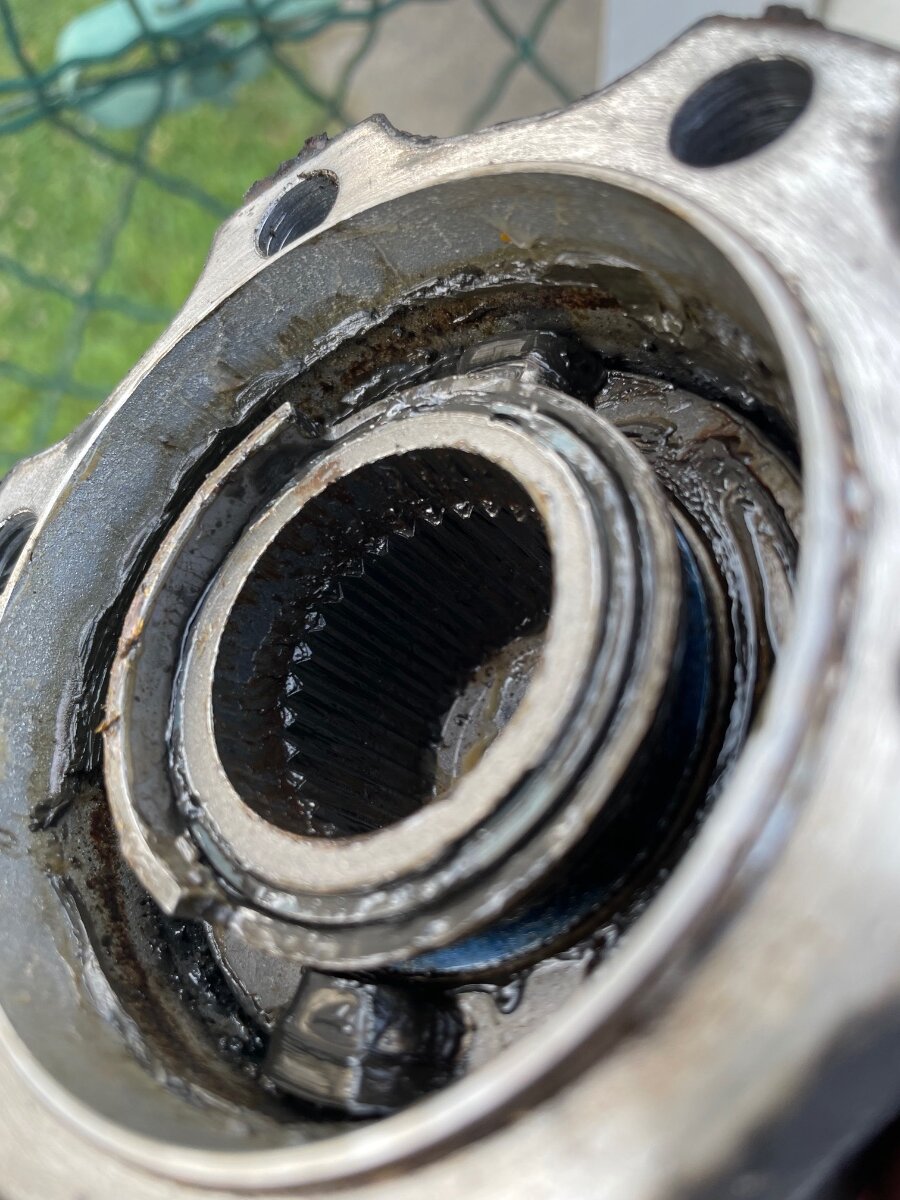

Posté(e) : 15 juillet 20222 a Bonsoir à tous, après être passé en 4h pour rouler dans un chemin boueux en y allant tranquillement, j’ai un clic clic quand je roule. je précise qu’en repassant en deux roues normal j’ai effectué la marche arrière pour déclencher les moyeux et j’ai entendu le clac. j’ai fait le test en mettant les moyeux sur lock et plus de bruit. les moyeux sont mort à votre avis? est t’il encore possible de trouver des moyeux auto? Je sais que les manuels sont mieux mais j’ai pas envie de perdre l’automatisme

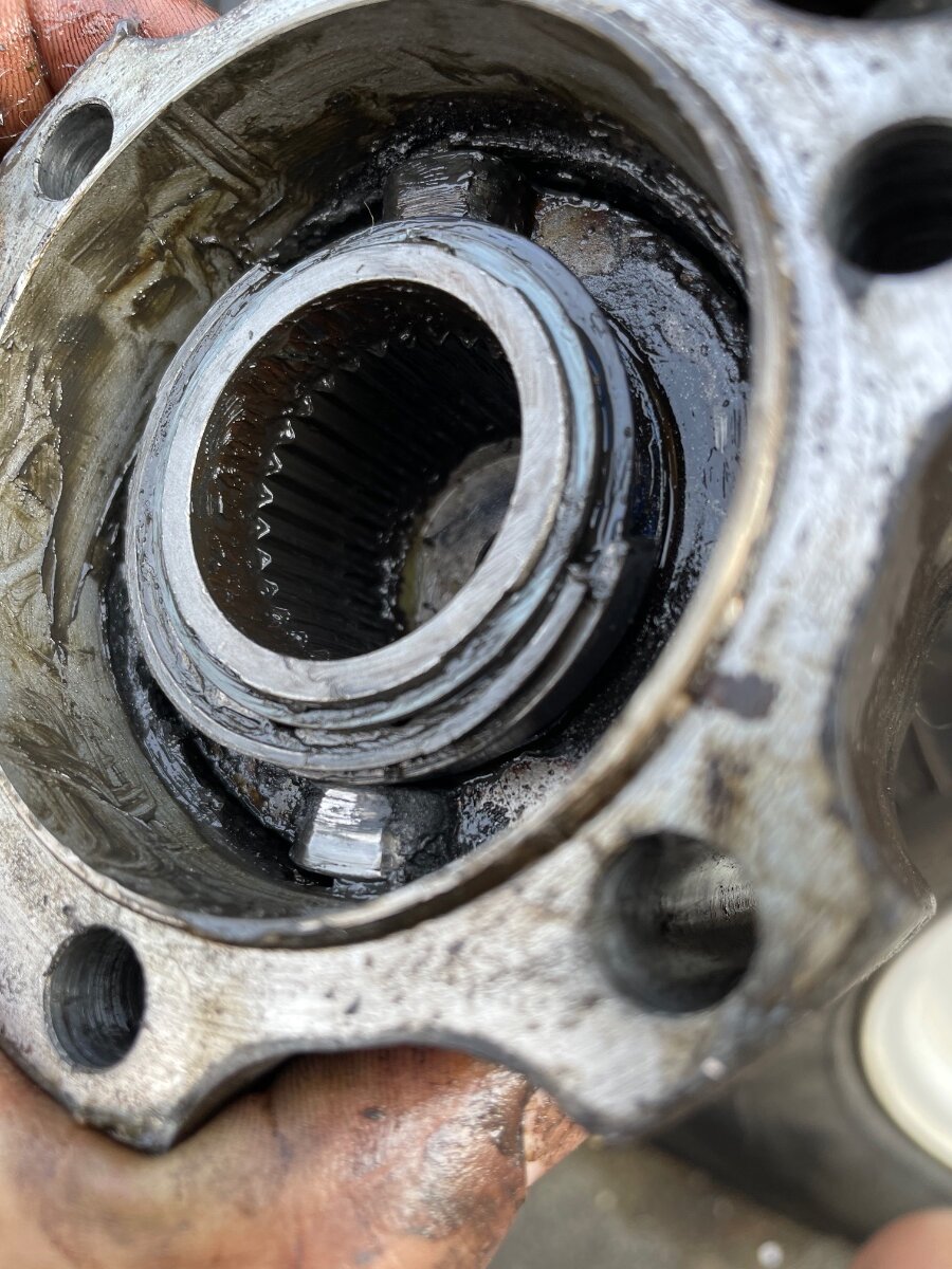

Posté(e) : 17 juillet 20222 a Auteur Bonjour à tous, j’ai pu regarder ce matin à la fraîche( merci au chien et au chat pour le réveil à 6h un dimanche). le verdict est tombé le moyeux de droite est cassé, j’ai vite vu la différence avec celui de gauche
