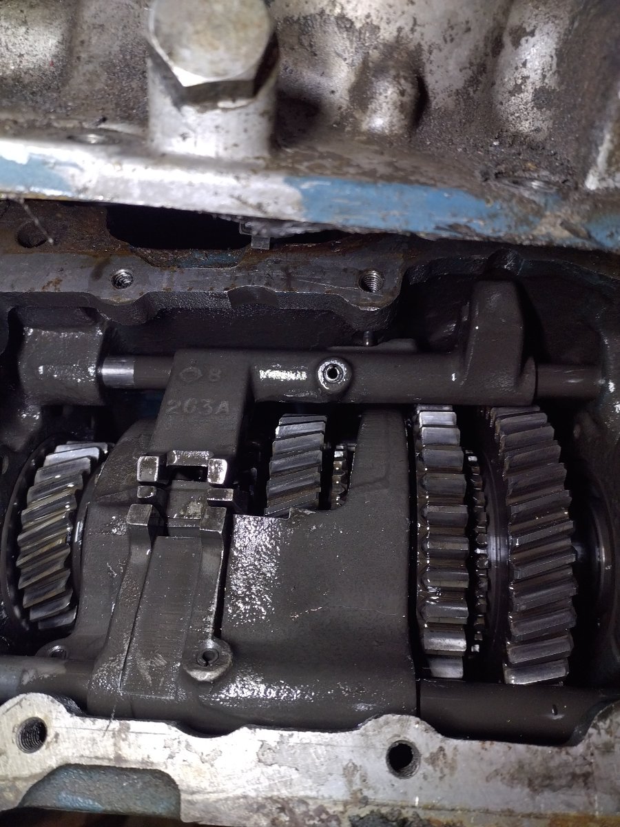

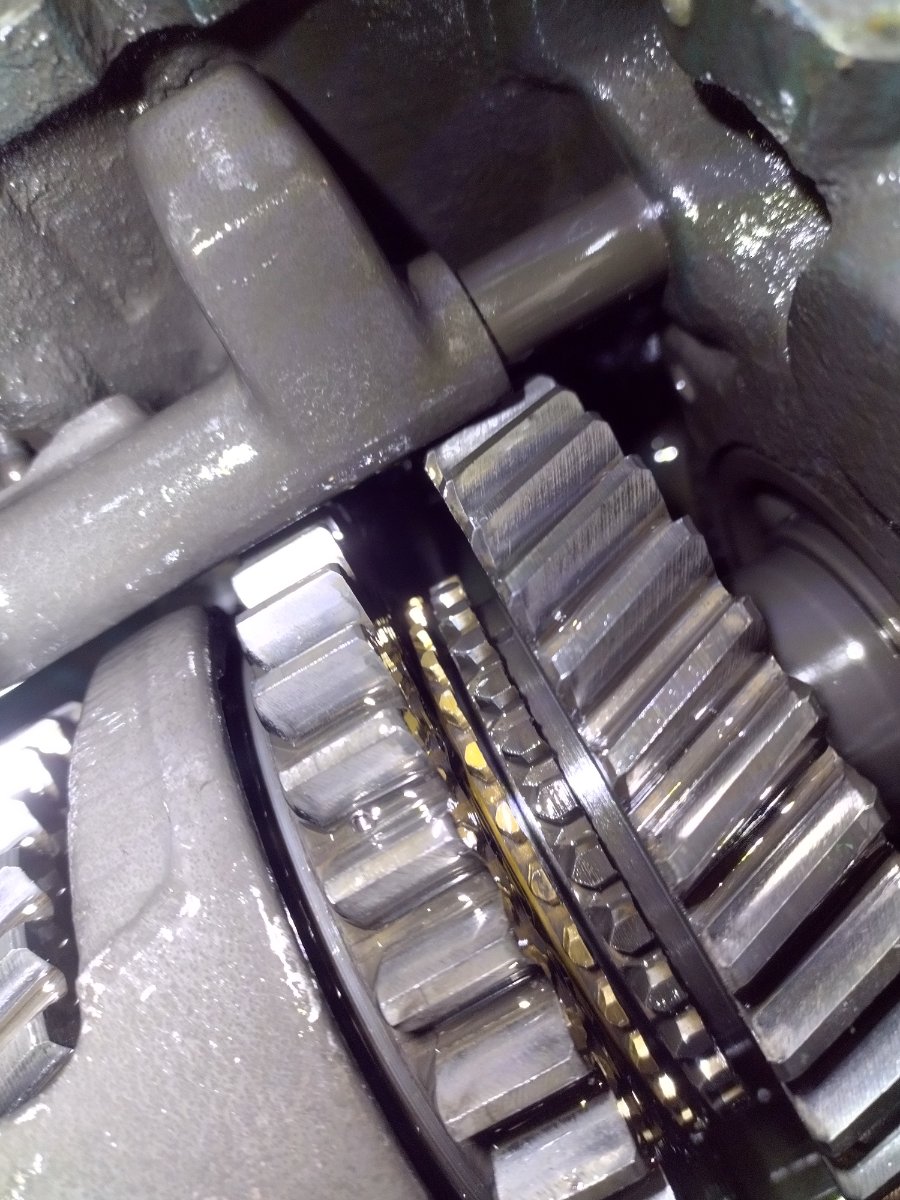

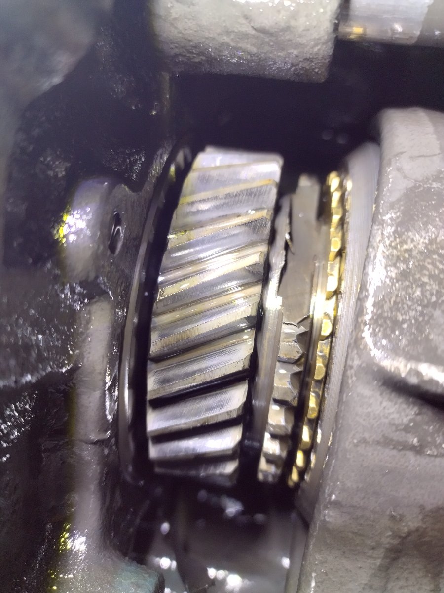

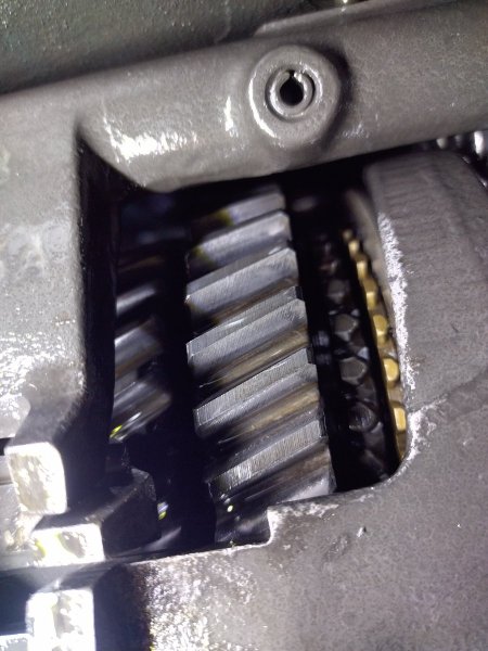

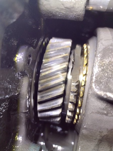

Posté(e) : 4 janvier 20232 a Auteur Bon hier soir j'ai ouvert la trappe du dessus. J'ai regarder les dents des syncros en laiton. C'est pas neuf c'est sur, mais sur les 4 l'usure,c'est pratiquement la même. je m'attendais a ce que ce soit plus flagrant!!
Posté(e) : 4 janvier 20232 a Auteur J'ai pris en photo ce que j'ai pu. Je ne sais pas le quel est le pignon de la 2. Mais je suppose que c'est celui que l'on voit dans la "fenêtre" entre les fourchettes En partant de la droite 1ere / marche AR / 2eme / 3eme / 4eme?
