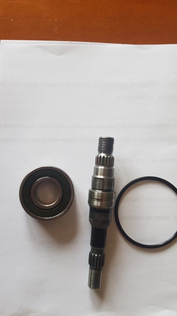

Bon, ça y est la pompe est démontée.
Pour sortir l'axe, dois appuyer ?( à la presse ) côté filetage : donc là je ne sors que l'axe ou de l'autre côté ? et là le roulement devrait venir avec.
J'ai tapé avec un petit marteau et une cale en bois, mais rien ne bouge.
Plutôt que de faire une bêtise je préfère demander.WhatsAppImage2023-04-17at18_07_13.thumb.jpeg.8f683d48d92d15e094a310c4dba74b1a.jpeg

En relisant l’astuce sur la façon d’enlever l’arbre, est-ce que tu distingue le côté où l’arbre doit sortir (avec un petit marteau) ?
Il ne faut pas taper côté filetage.
Bon moi je l'ai fait à la presse et c'est venu sans forcer.
Le roulement sur ma pompe 49110VB300 n'est pas le SKF 6202 - 2RSH mais le  SKF 6203 - 2RSH.
En effet le 62020 fait : 35x15x11 d'épaisseur, alors que 6203 fait 40x17x12 d'épaisseur. Prix 3.90 €
