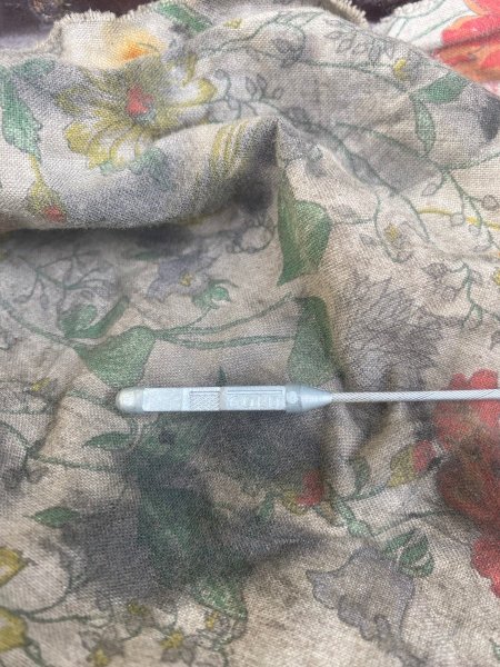

Posté(e) : 21 août 20231 a À froid moteur arrêté tu dois être largement au-dessus du maxi (voir photo) moteur tournant tu dois au moins dans la partie marquée cold (la partie achuree étant la limite minimum) le mieux étant d’être à la limite du maxi ou au plus près (surtout pas au dessus) en fait la zone de bon remplissage c’est la ou tu vois le trait au dessus de cold. C’est pareil pour le niveau à chaud (de l’autre côté) sauf que comme tu t’en doute c’est plus bas.

Posté(e) : 3 août 20243 août Auteur Salut. Bon j’ai bien refait mon niveau à froid moteur au ralenti en ayant pris soins de passer 3 fois chaque rapport. Là je peux dire qu’il est bon, mais j’ai du rajouter +50cl mais pas de changement. J’ai essayer avec les autres mode de la bva mais pas d’amélioration en ce qui concerne la réactivité de la boîte de N a D j’ai toujours ce temps de réponse de 3/4 secondes…

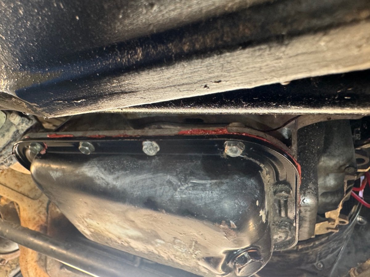

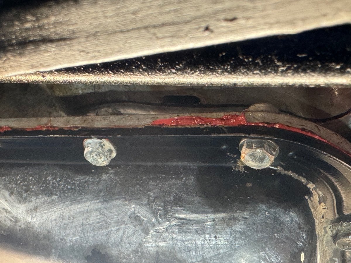

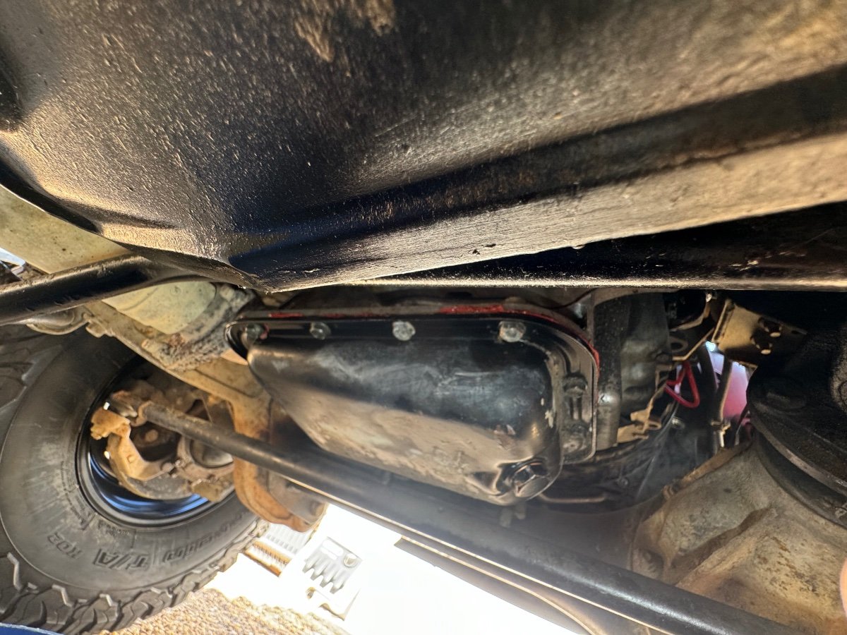

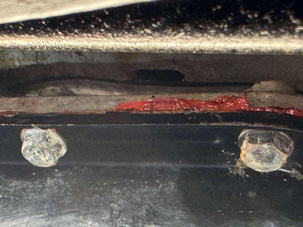

Posté(e) : 4 août 20244 août Auteur Franchement pas plus que ça dans mon utilisation actuelle. Mais pas franchement l’idéal en cas de plantage en 4x4 lorsqu’il faut faire fonctionner marche avant marche arrière pour sortir d’une situation délicate… bon après j’ai une fuite d’huile (sans doute de bva) fuite localisée entre le moteur et la boîte, sans doute le joint spi… ce que je trouve bizarre c’est que moteur tournant pas de fuite mais lorsque je l’arrête ça goutte durant 3, 4 minutes puis plus rien 🤔

Posté(e) : 10 août 202410 août Auteur On distingue bien un trou oblong d’où s’échappe quelques gouttes lorsque je coupe le contact….
