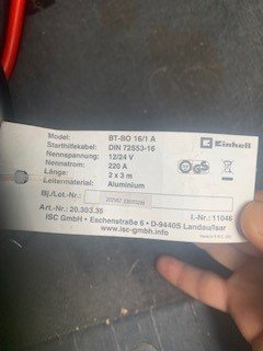

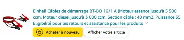

Posté(e) : 28 septembre 20231 a Auteur aha.., pour avoir le cœur net sur mes câbles je suis allé voir... j'avais commandé en 2021 : Et j'ai reçu : Donc je me suis bien fait couillonné, car en fait ce que j'ai reçu correspond bien à BT-BO 16/1 A et la réalité c'est que ce n'est pas des câbles de 40mm² mais bien de 19.4mm² : "Einhell Câbles de démarrage BT-BO 16/1 A (Moteur à essence jusqu'à 2500 cm³, Section de câble 19.4 mm², Calibre 220A, Livré avec sac de transport)" Donc je confirme que j'avais des petits câbles :/.... En 1/ je vais essayer de voir si la batterie n'est pas HS et la mettre à charger toute la nuit ensuite je verrais avec des câbles plus gros si j'en trouve et si tout ça est KO, j'essayerai en levant une roue.... Bonne journée à tous et encore merci pour vos retour, je vous tiendrai au courant
Posté(e) : 28 septembre 20231 a Et oui, la section si elle est trop fine, avec de fortes intensités et une grande longueur crée une énorme chute de tension..... si en plus tu rajoutes qu'avec la flotte tu as peut être un gommage de la mécanique..... ca doit pas suffire. Je lèverais la roue en premier... pour dédouaner le blocage et ça aidera le démarreur en faisant un premier dégommage. Lève bien une roue motrice 😉 Modifié 28 septembre 20231 a par Lio26130

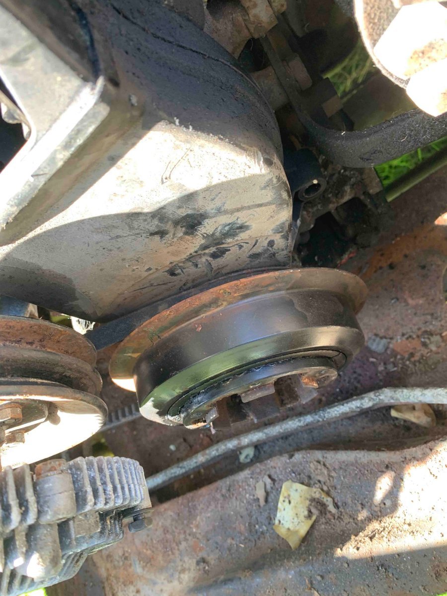

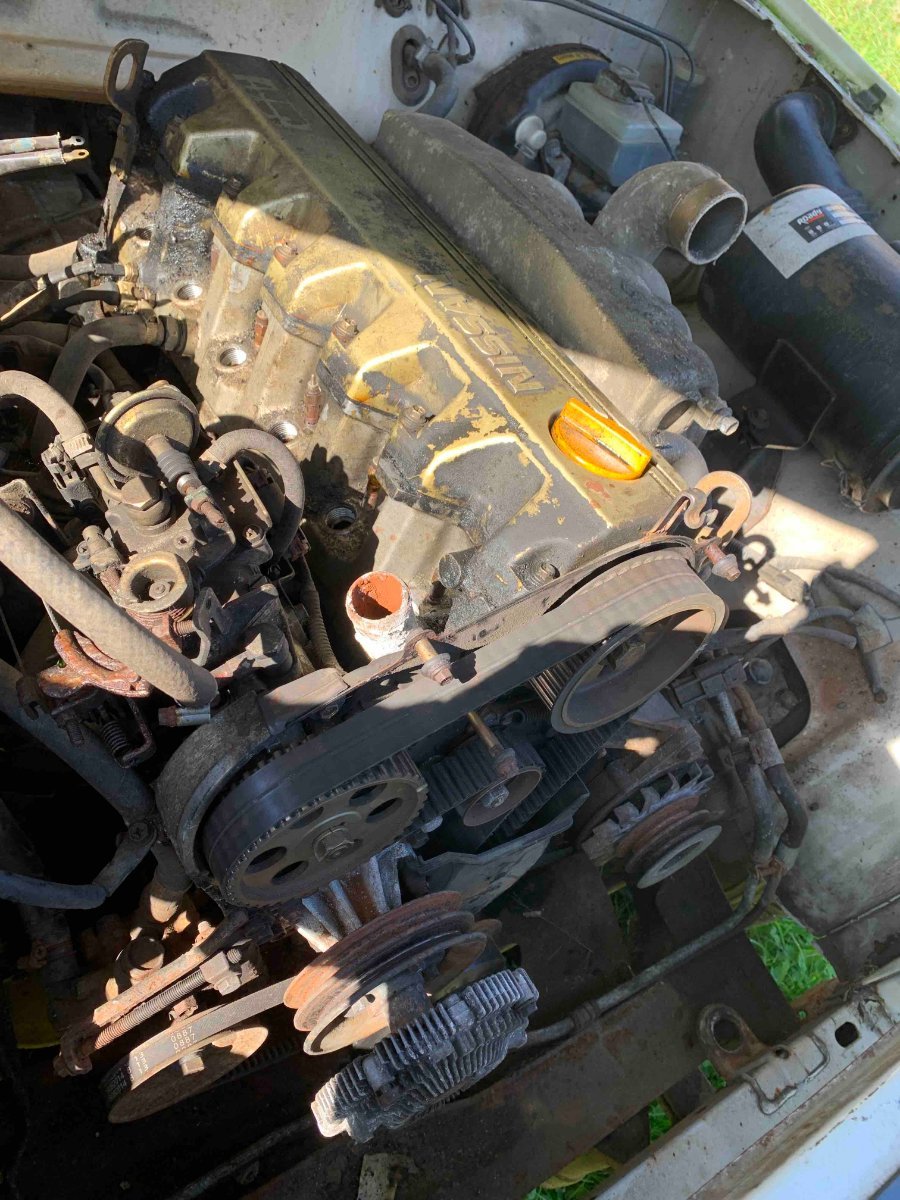

Posté(e) : 9 octobre 20231 a Auteur Ok merci François, je vais essayé comme ça alors... Voici où j'en suis, pour le moment j'essaye de dégager le chemin pour enlever la courroie de distri : je bute sur cette cloche noire (voir photo).. Est ce qu'il faut enlever l'écrou de 27 sur le vilebrequin (celui qui permet de faire tourner le moteur)... ou alors cette cloche est censée venir comme ça ?
Posté(e) : 9 octobre 20231 a Auteur J'ai posté un peu vite, j'ai ma réponse... je n'avais pas vu ça avant : https://tutoriels.oscaro.com/Guide/Changement+de+la+courroie+de+distribution+2.8TD+sur+Nissan+Patrol/4274 Par contre cet écrou semble bien compliqué à desserrer, une technique autre que la déboulonneuse ?
