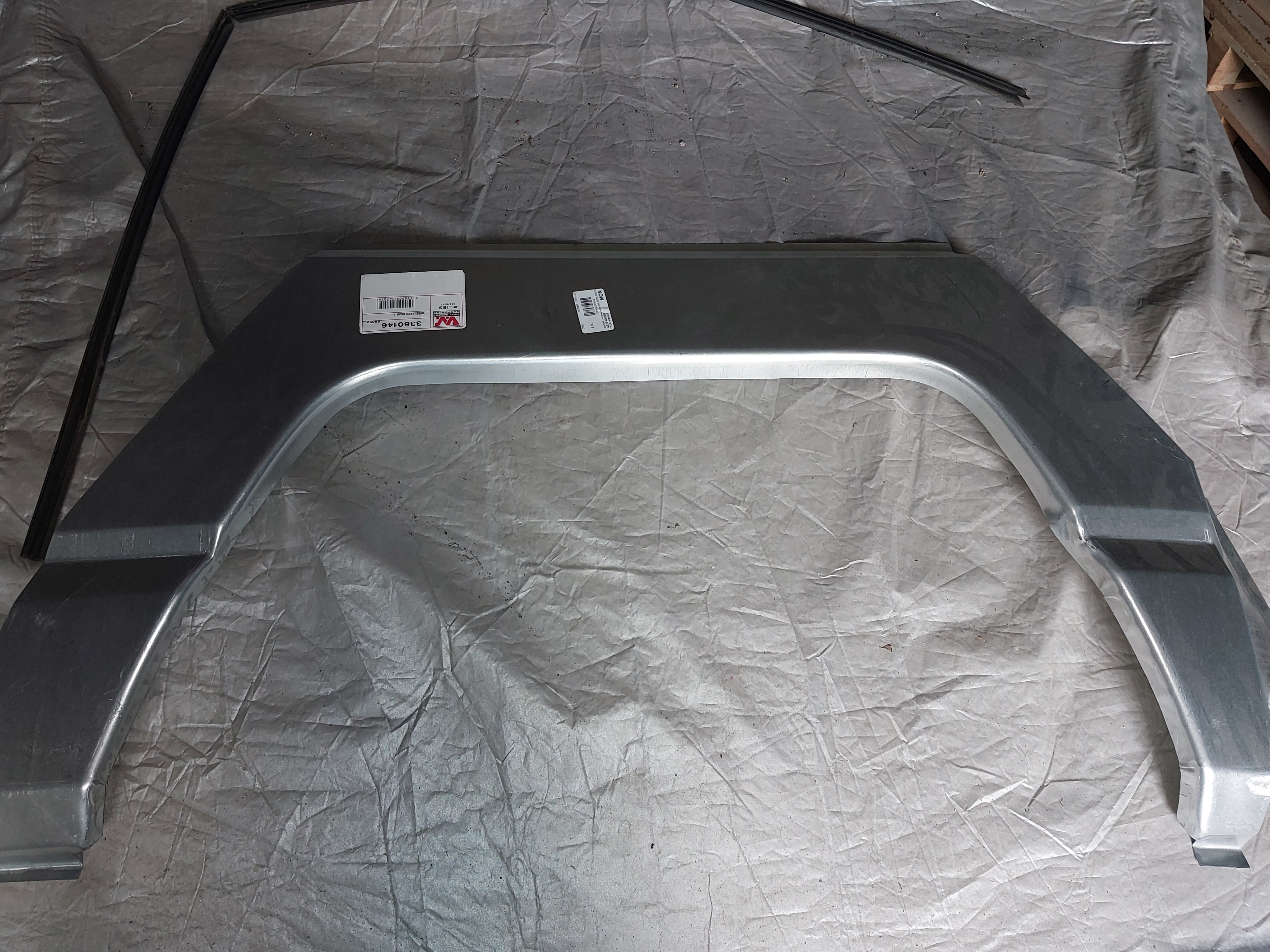

  • Salut à tous,  je continue tranquillement la restauration mais j'ai levé un peu le pied. J'ai restauré les élargisseurs d'ailes d'origine que j'avais acheté il y a presque un ans,  ils étaient ro

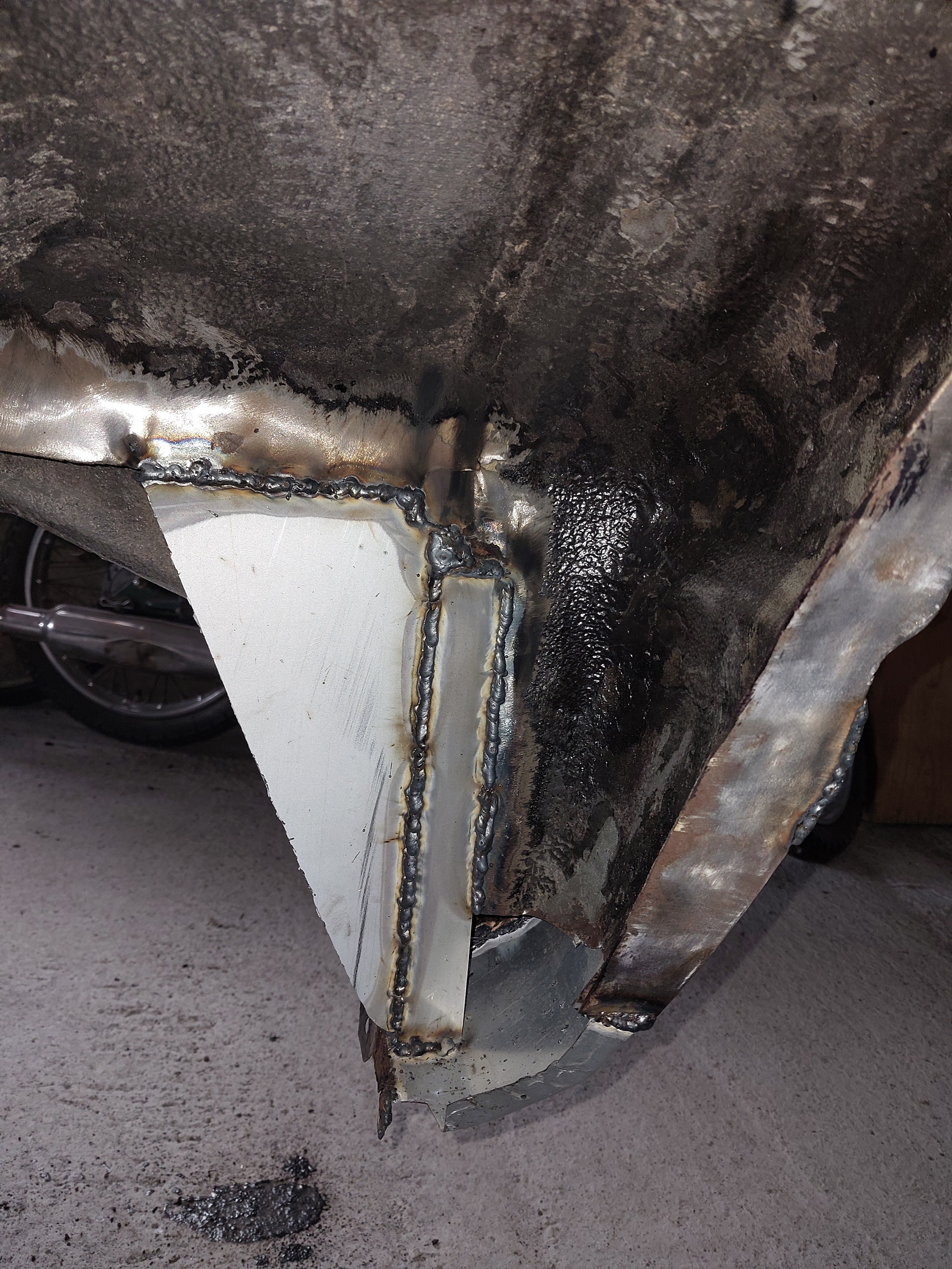

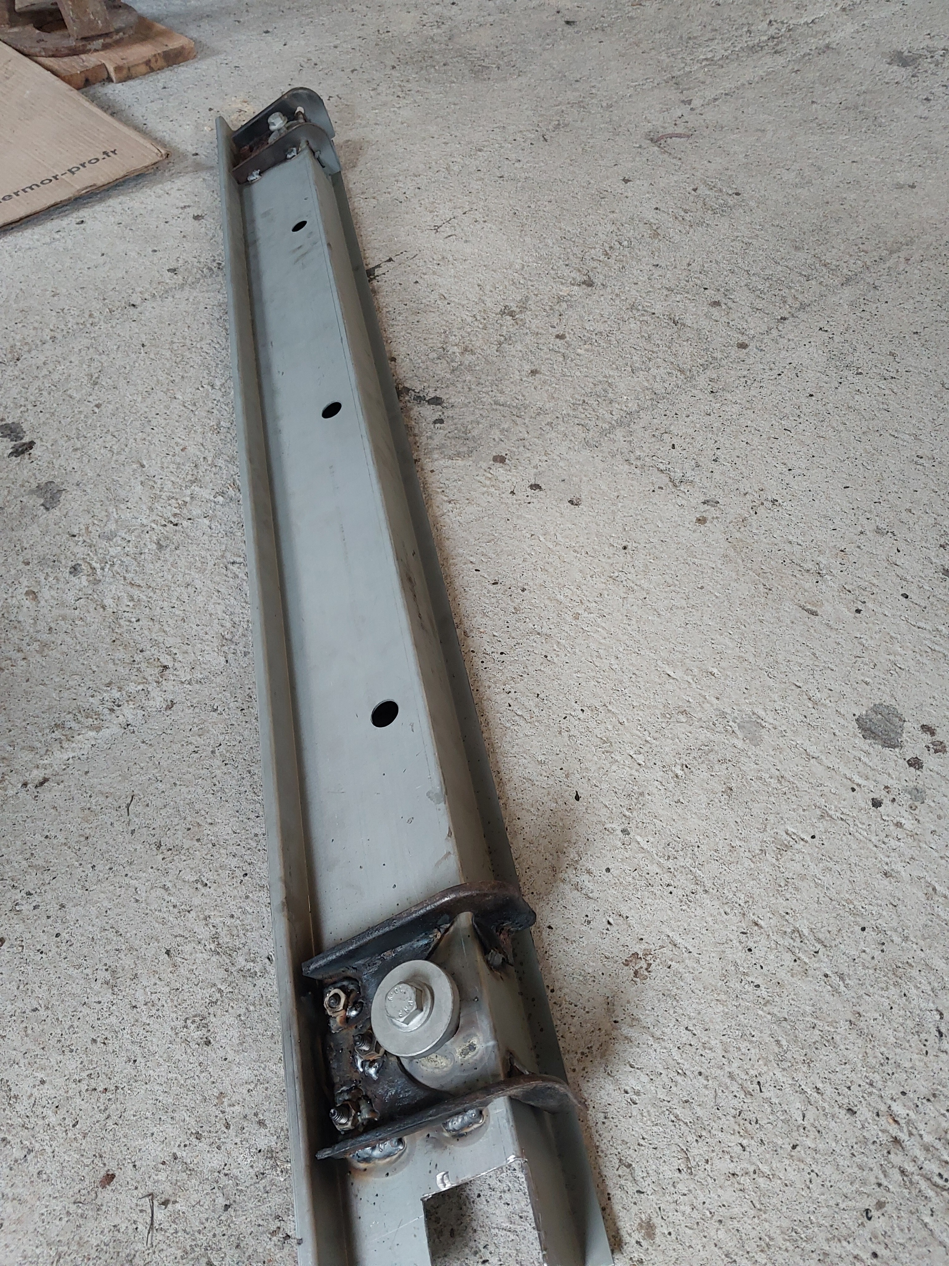

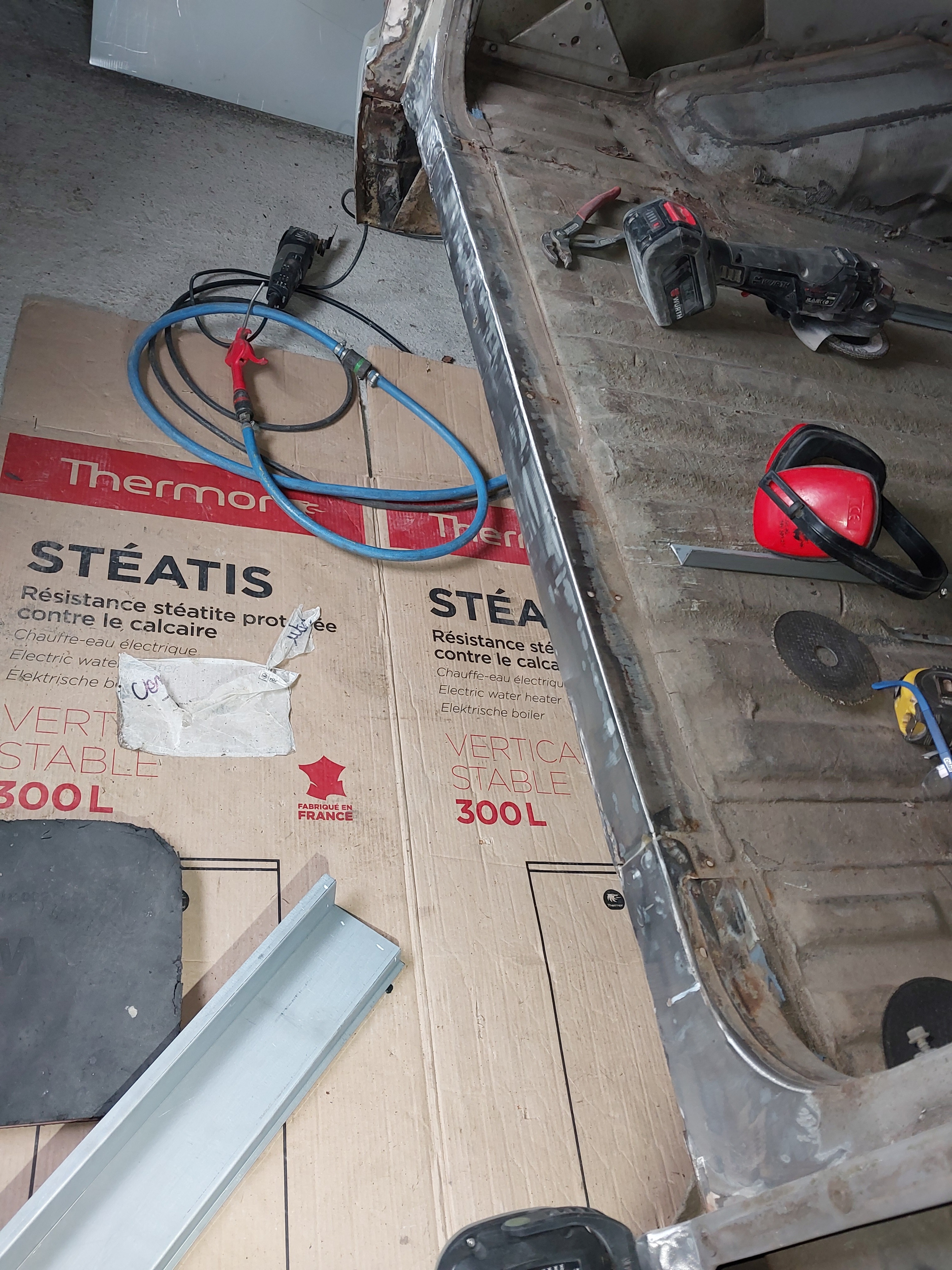

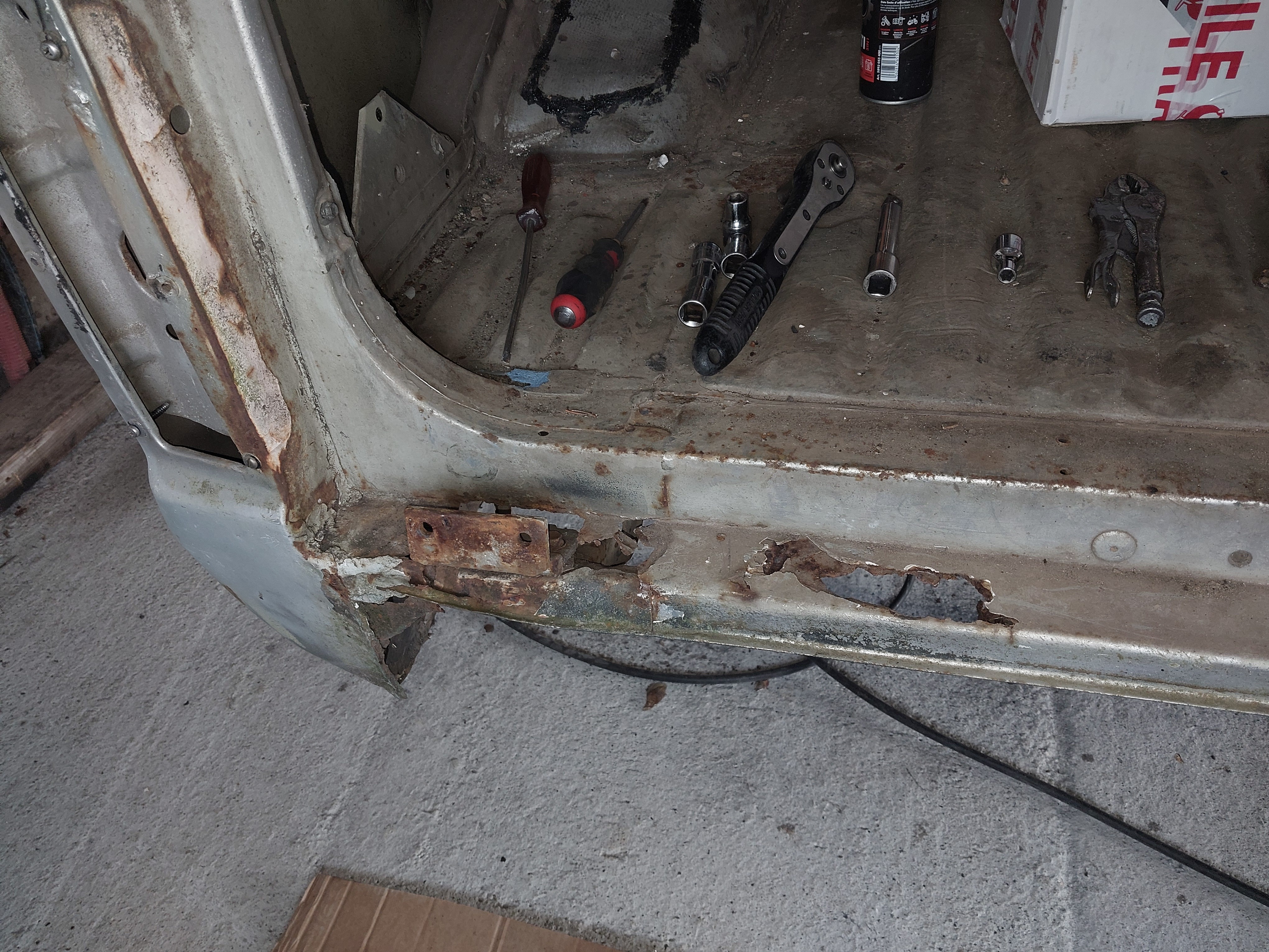

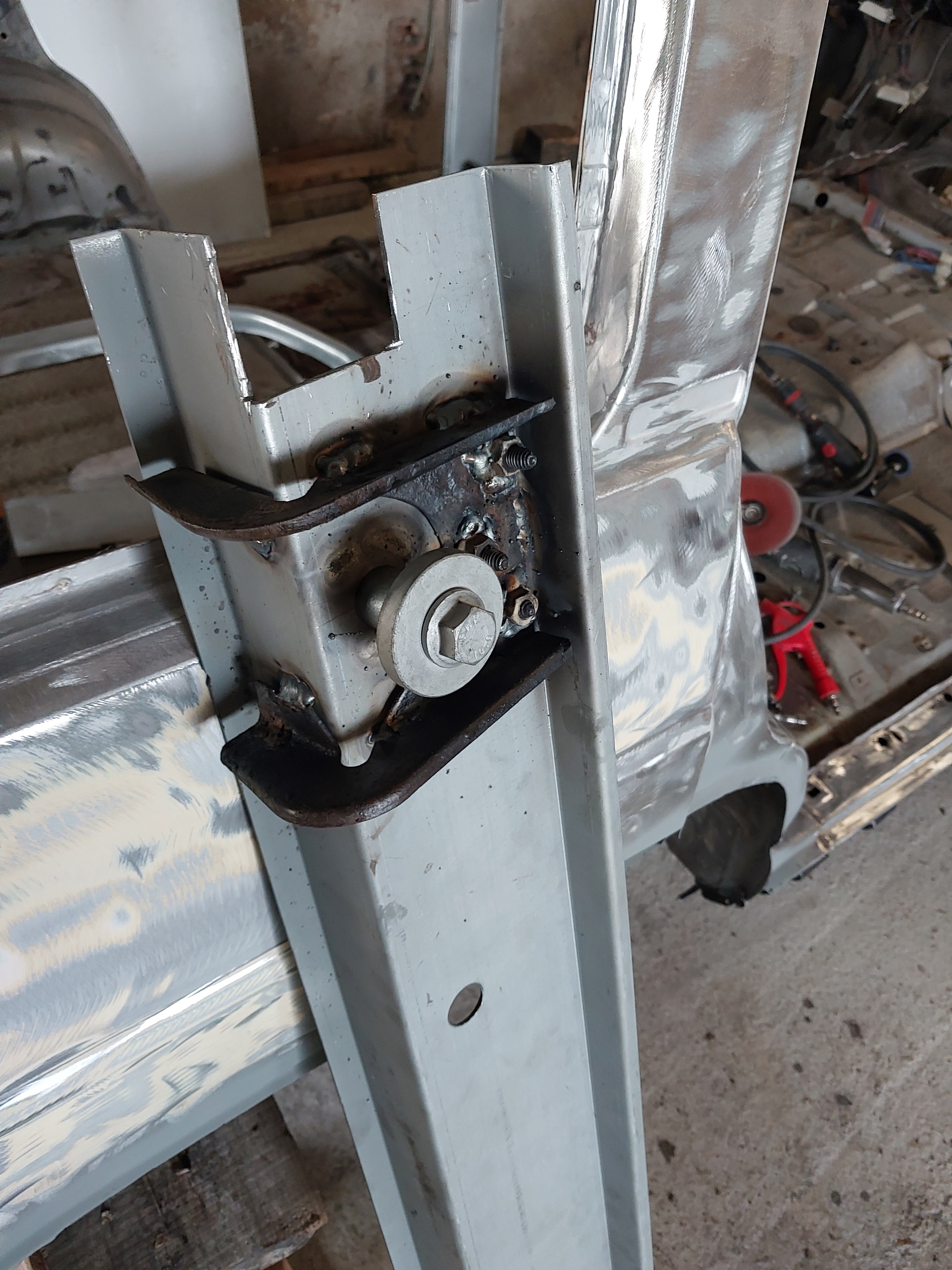

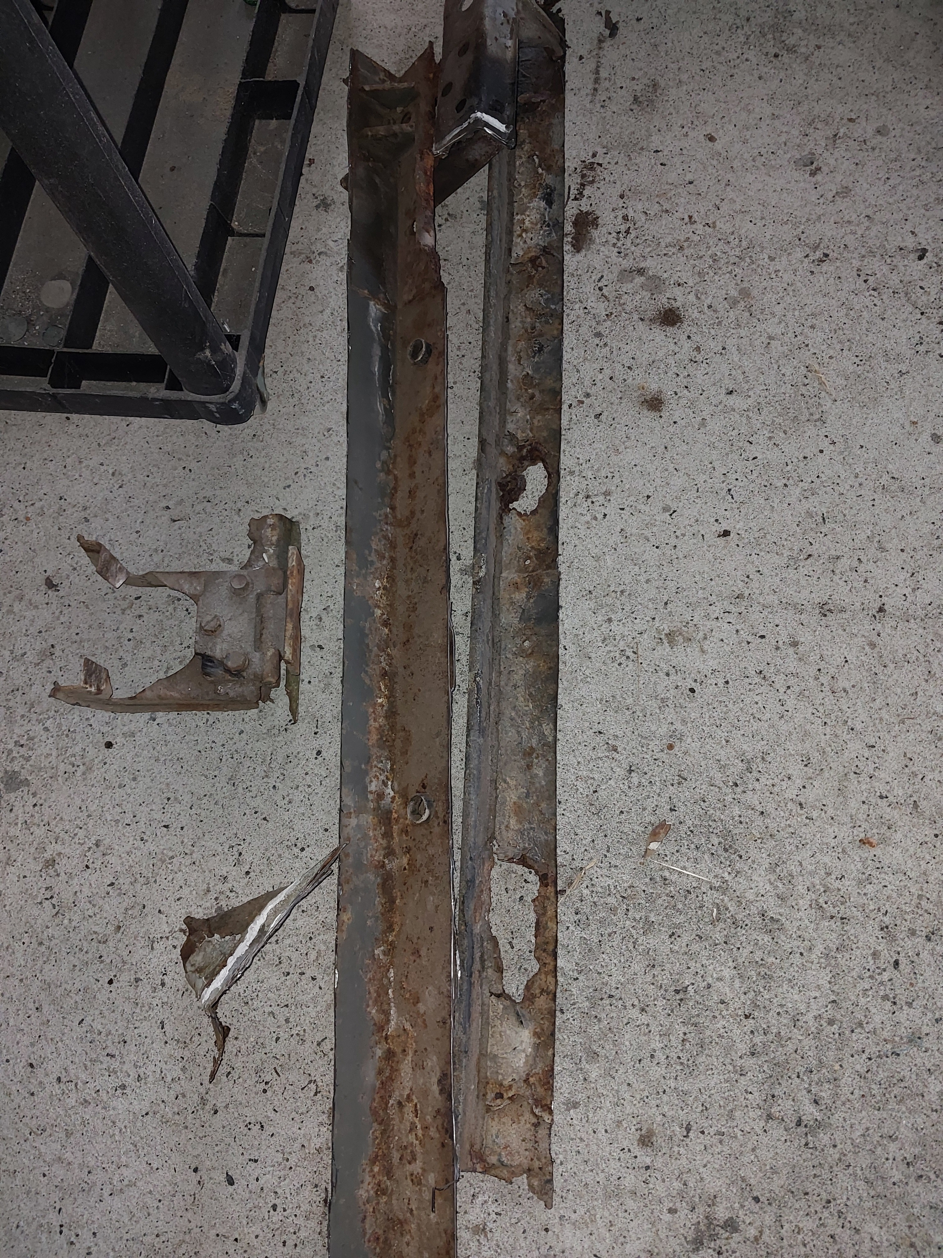

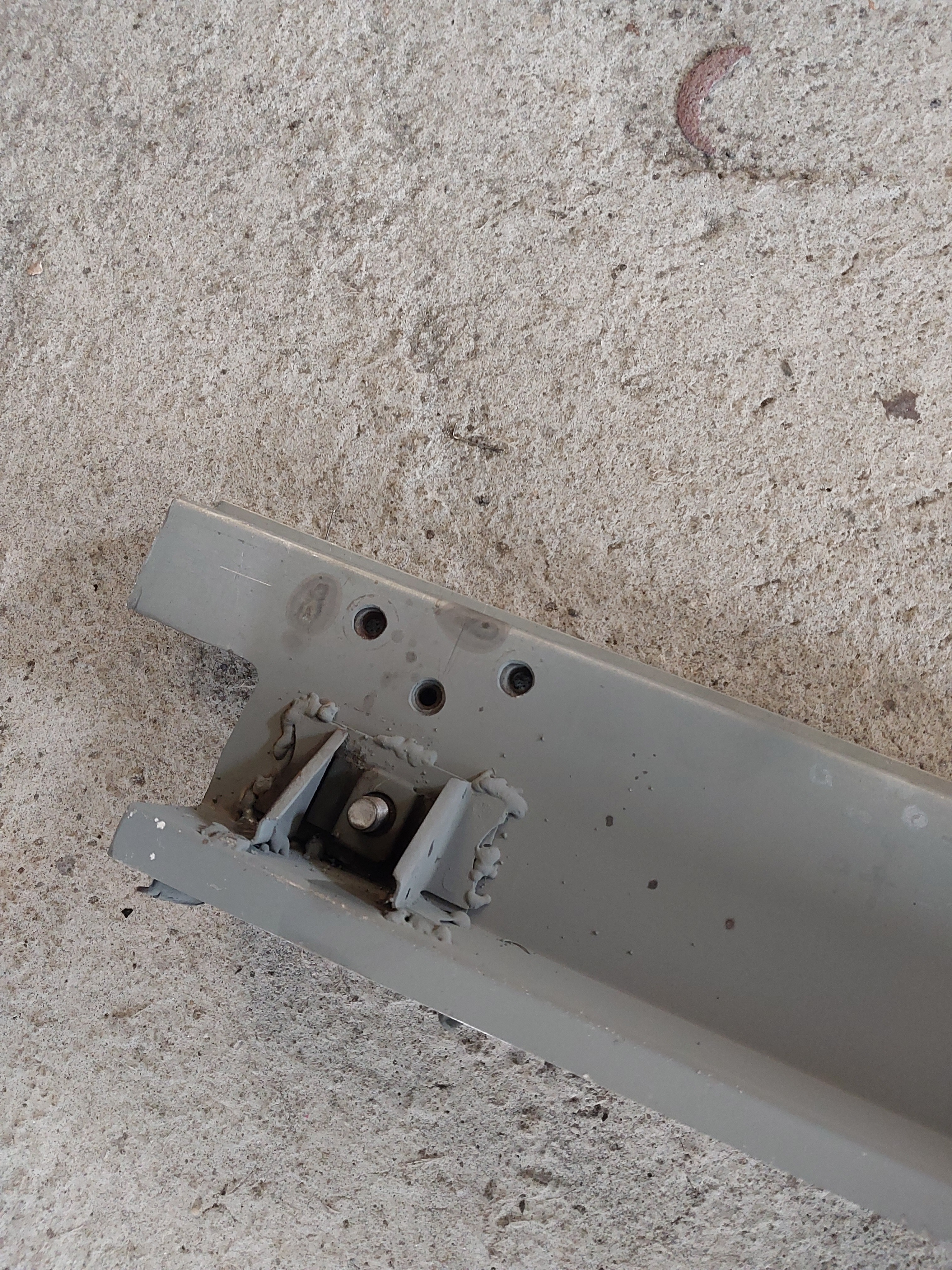

Salut à  tous, j'ai commancé la partie arrière où se fixe les charnière de la porte et les fixations de caisse sur le châssis car c'était en très mauvais état, il y a même la fixations côté gauche qui était inexistant, il y avait un beau trou à la place.
Photo avant de commencer la découpe
Les mauvaises  parties retiré

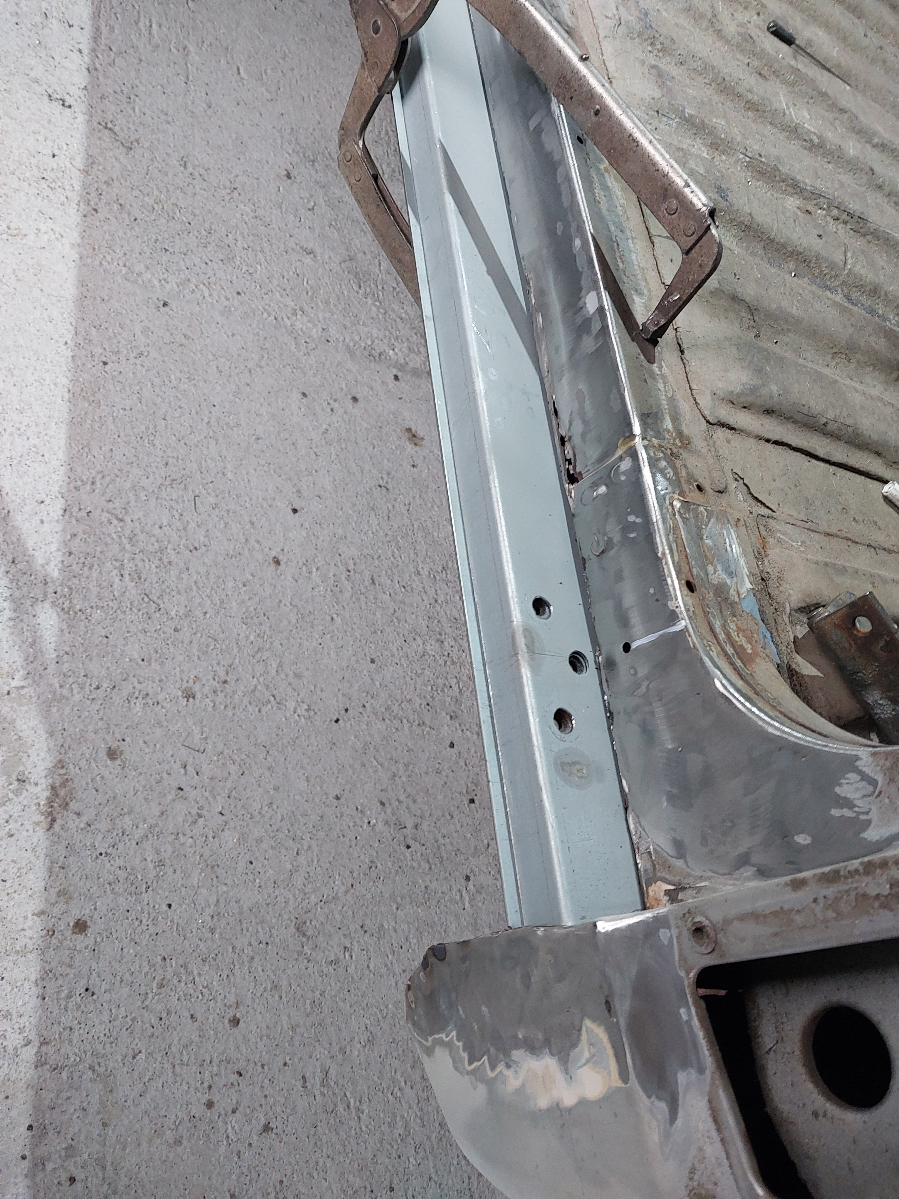

Ponçage et nettoyage

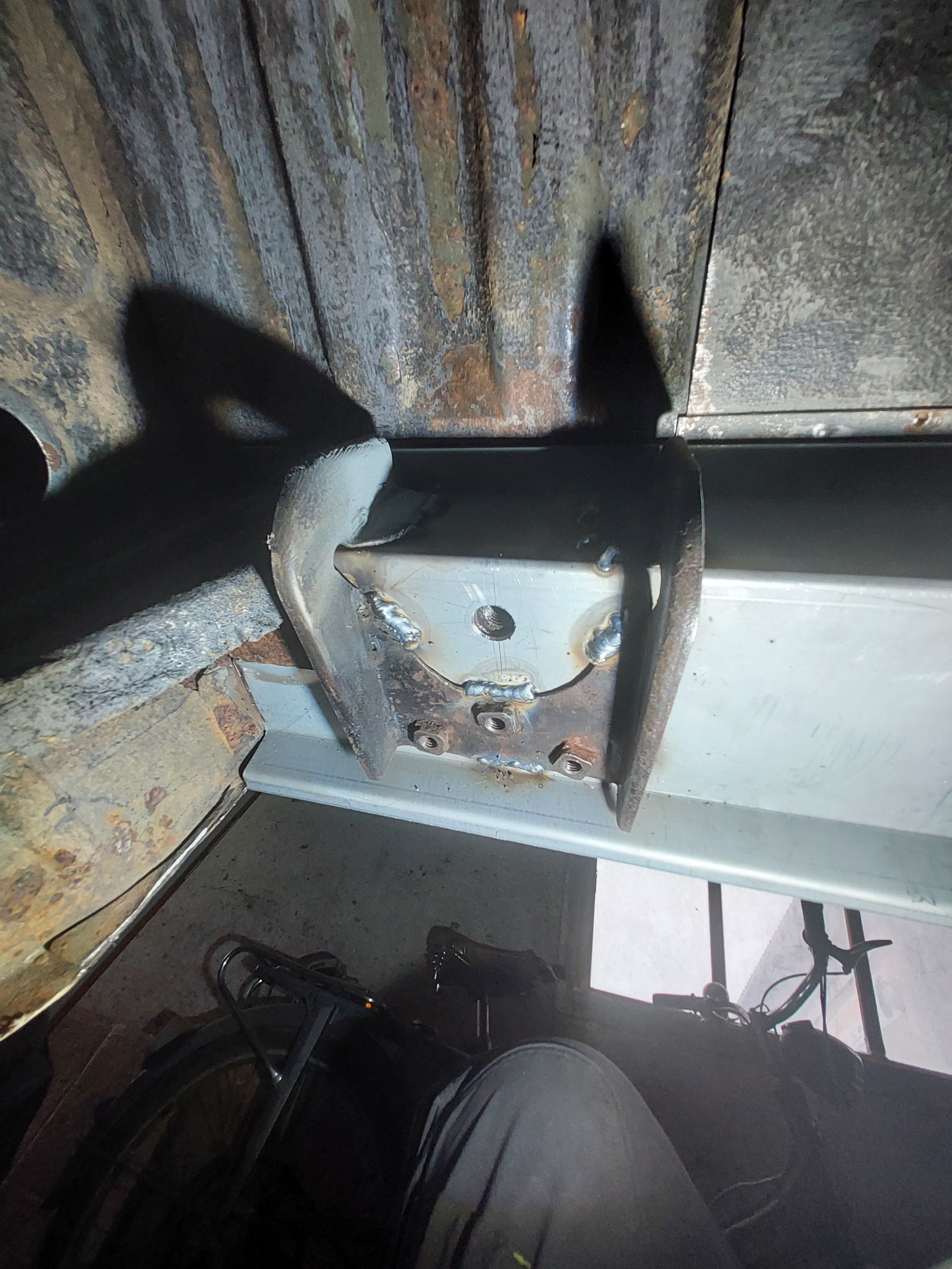

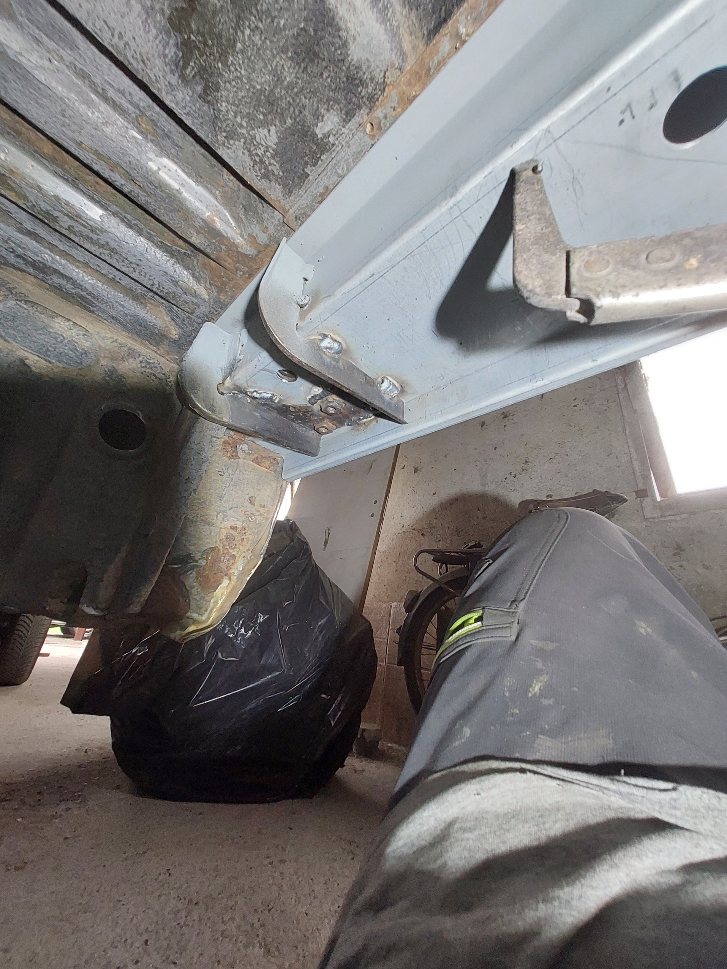

Voilà la nouvelle tôle qui l'a remplace, elle fait 3mm d'épaisseur.
La pièce en place, il me reste toute la soudure et faire la même chose à gauche pour la fixation des charnière de la porte arrière
Merci à vous 🤩

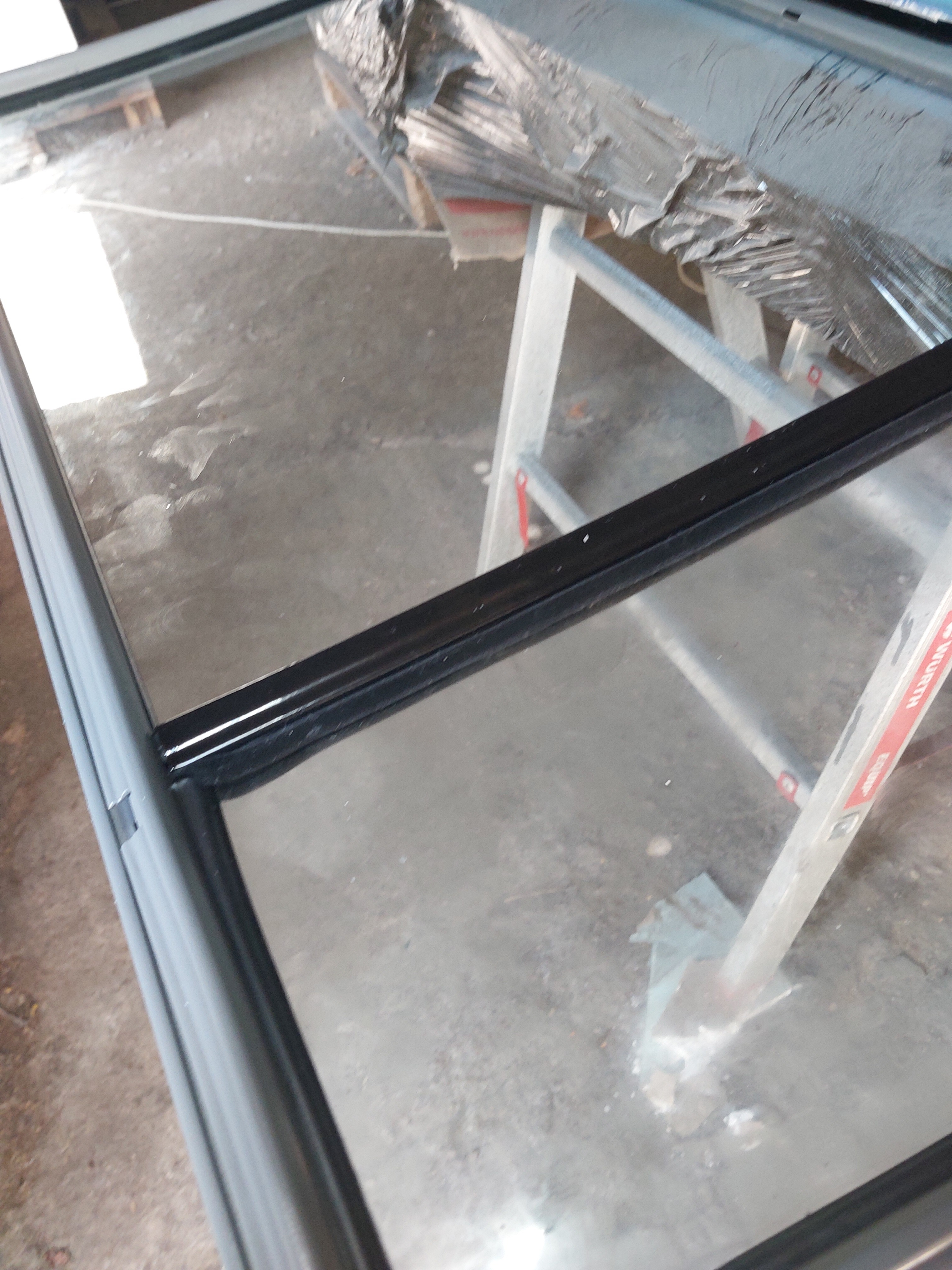

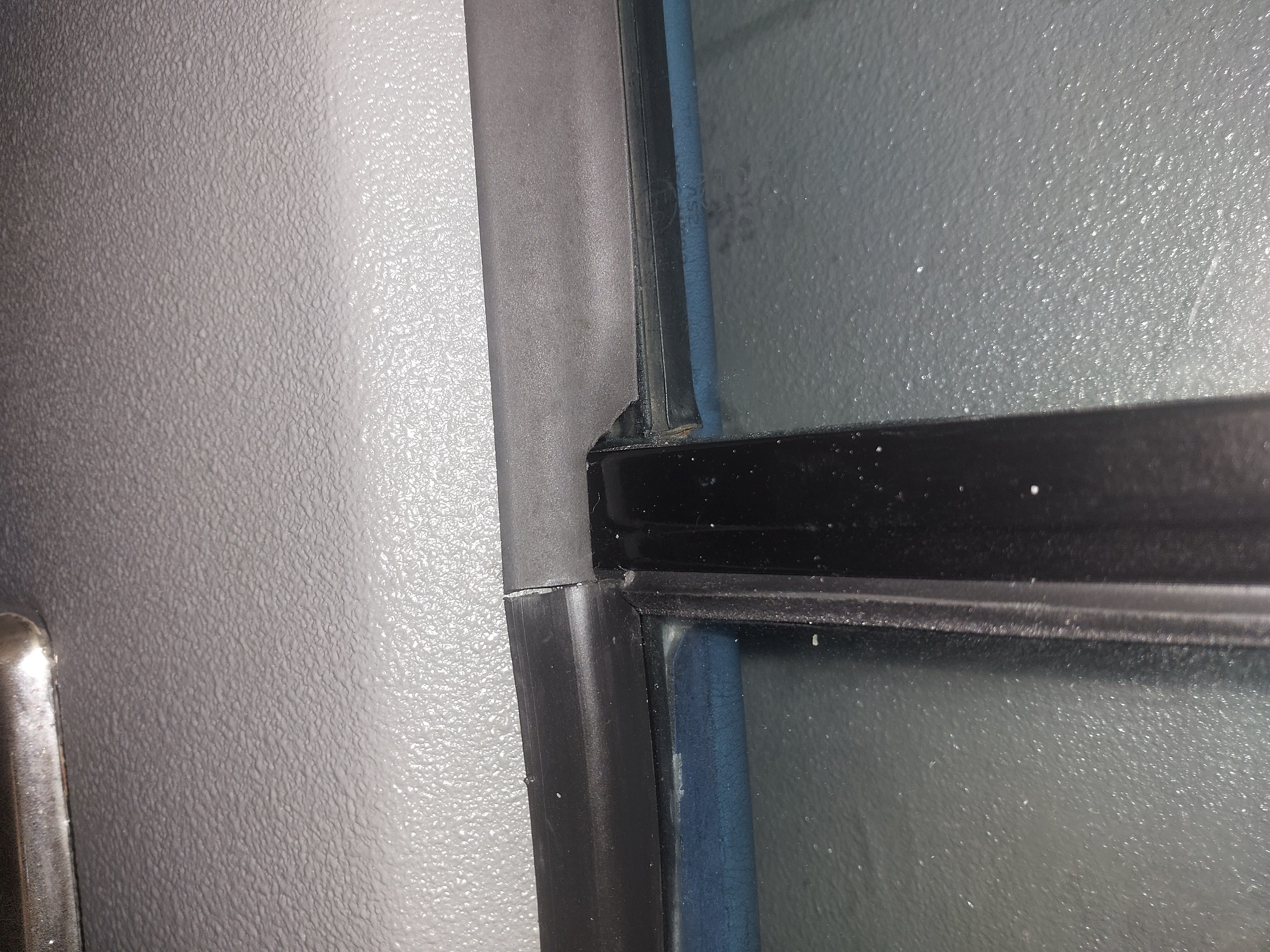

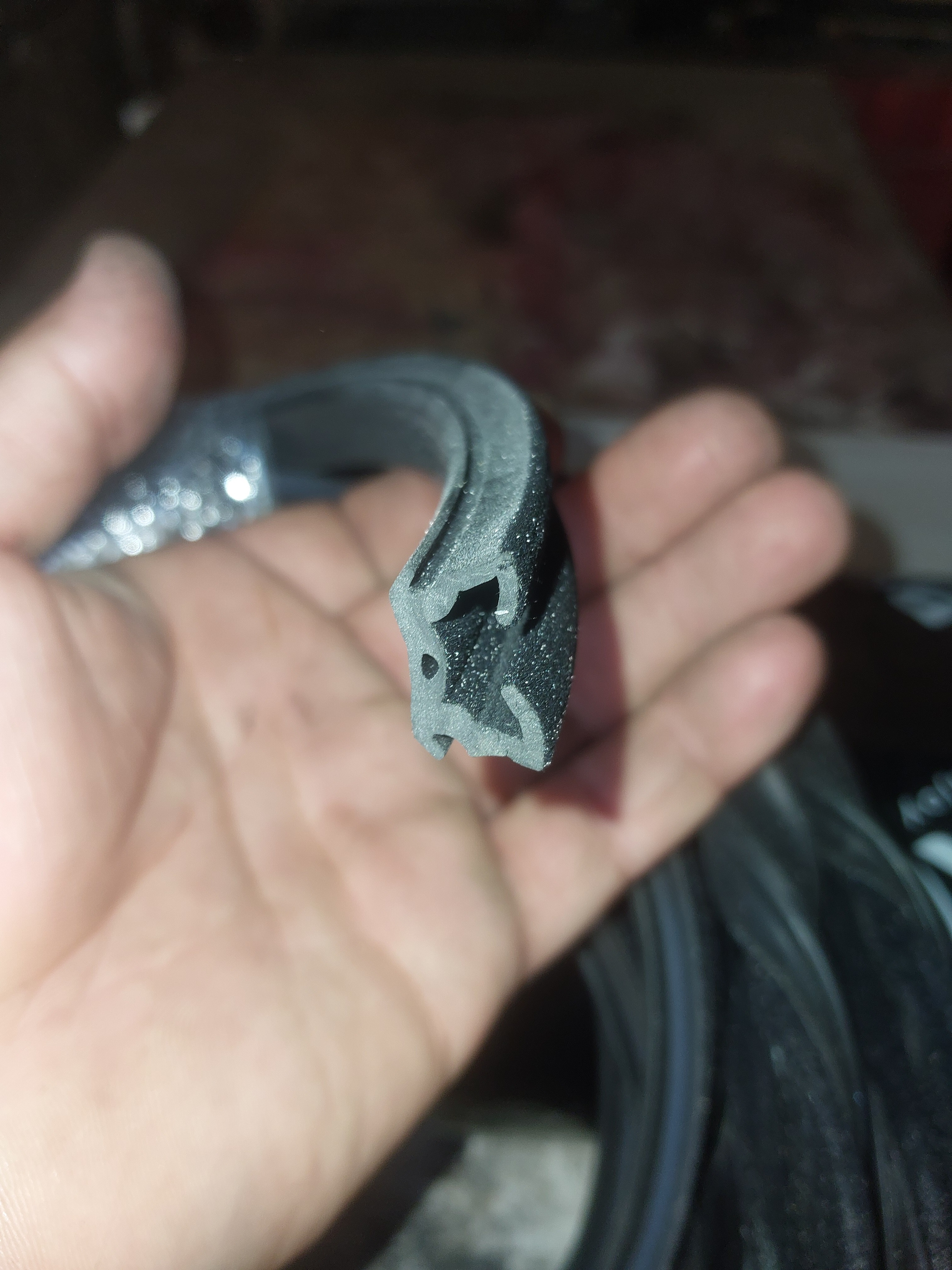

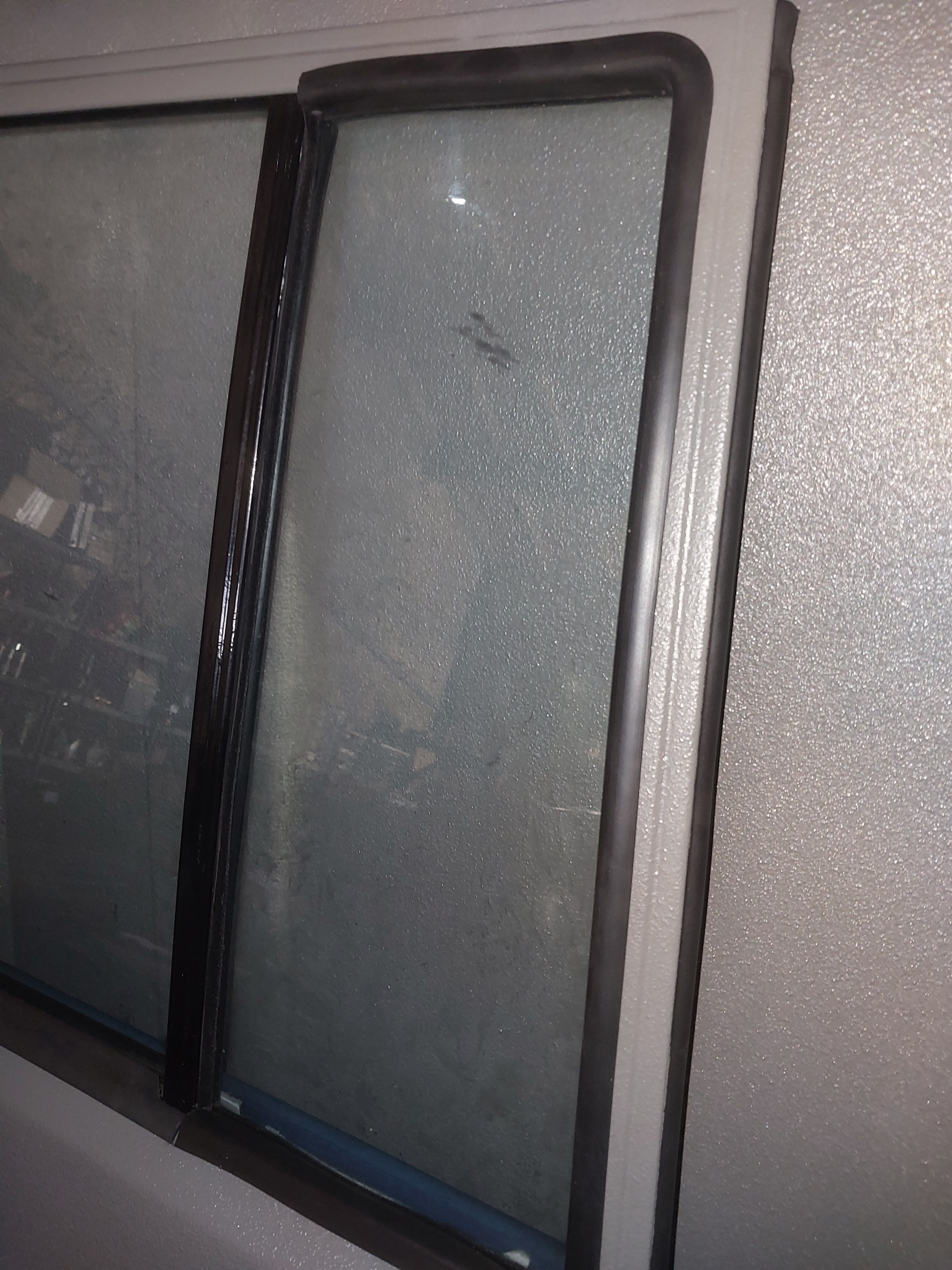

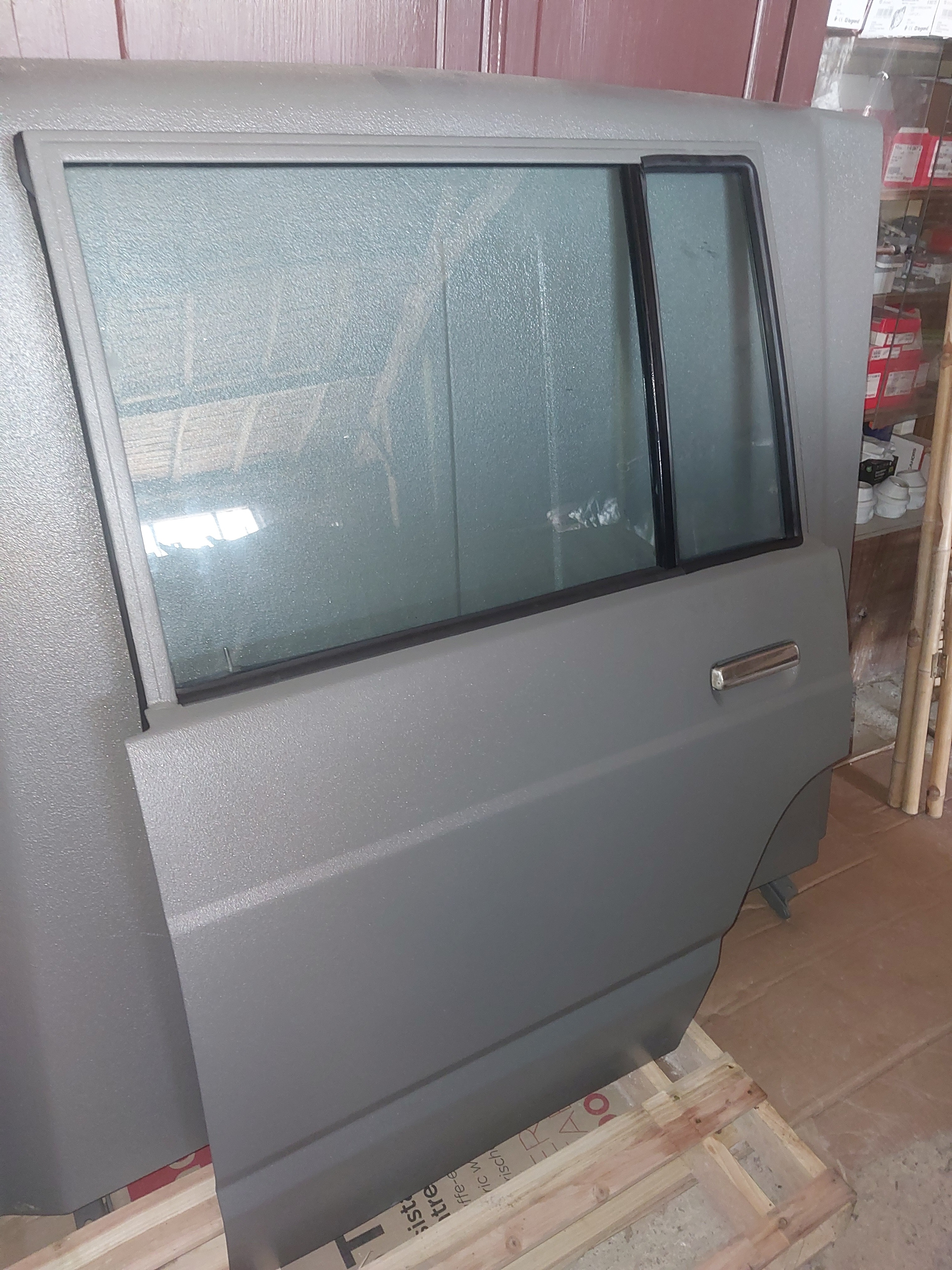

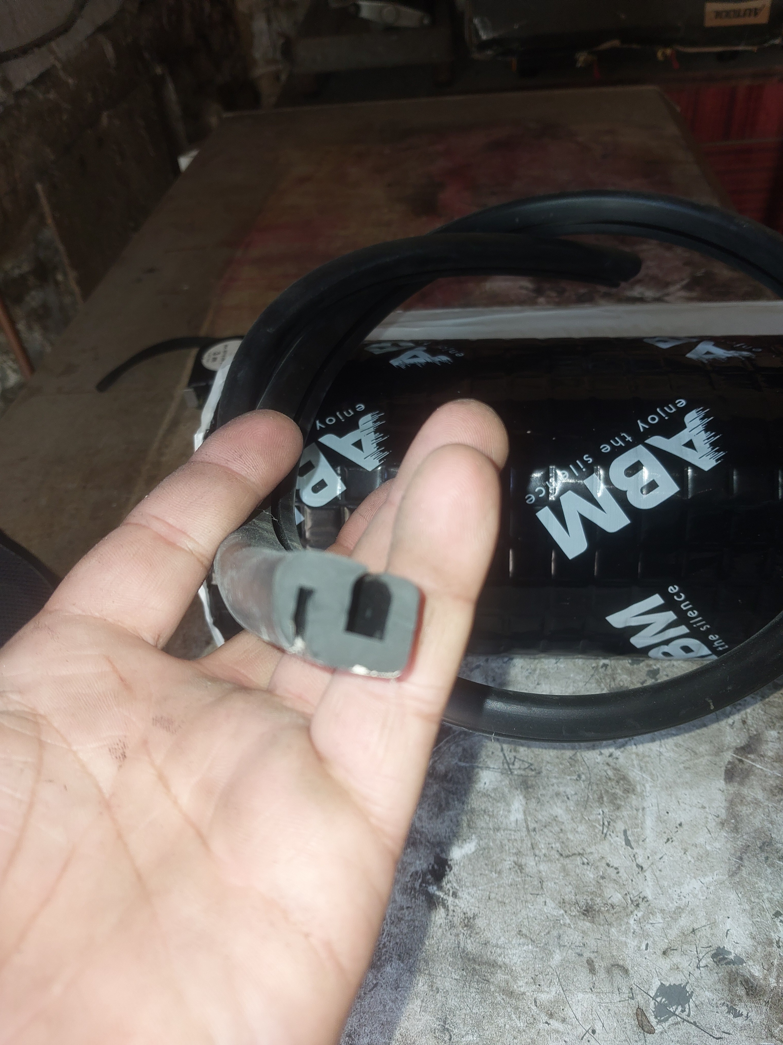

J'ai aujourd'hui continué de travailler sur les portes, joint de porte d'origine neuf provenant de chez euro4x4parts,  joint de coulisse de vitre et joint de la petite vitre sur comptoir du cabriolet,  j'ai adapté les joints car ils n'existe plus en neuf. Une fois bien plié et coupé en angle c'est nickel mais j'ai eu un peu de mal à adapter celui de la petite vitre car il était un cheveux plus gros que l'origine
Voici les joints que j'ai utilisé
J'ai coupé le lèche-vitre car je ne voulais pas découper le joint de la petite vitre parce qu'il plaque bien sur la carrosserie
Excellent boulot :bravo: je prends note pour le mien que je m’en occuperai

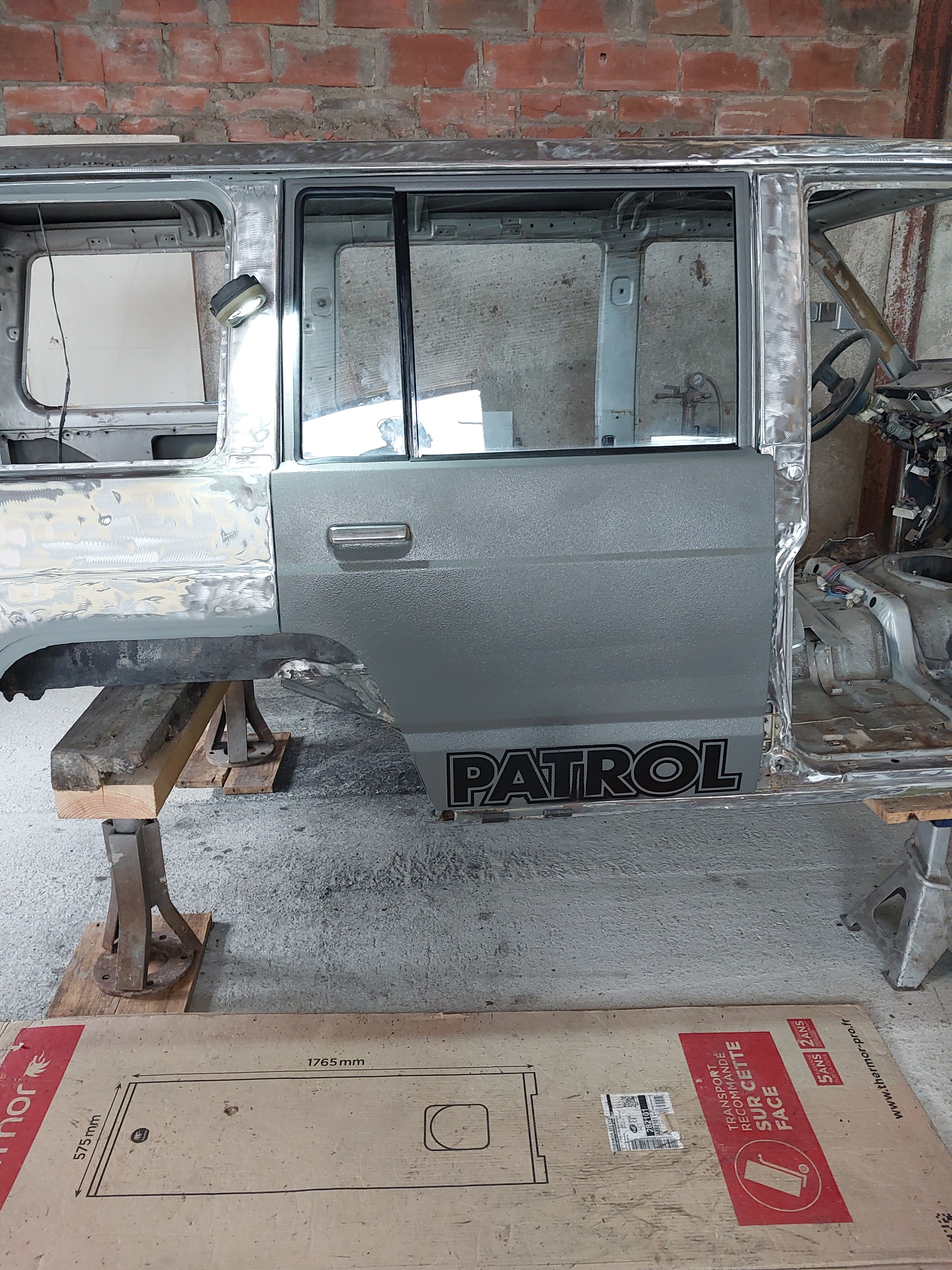

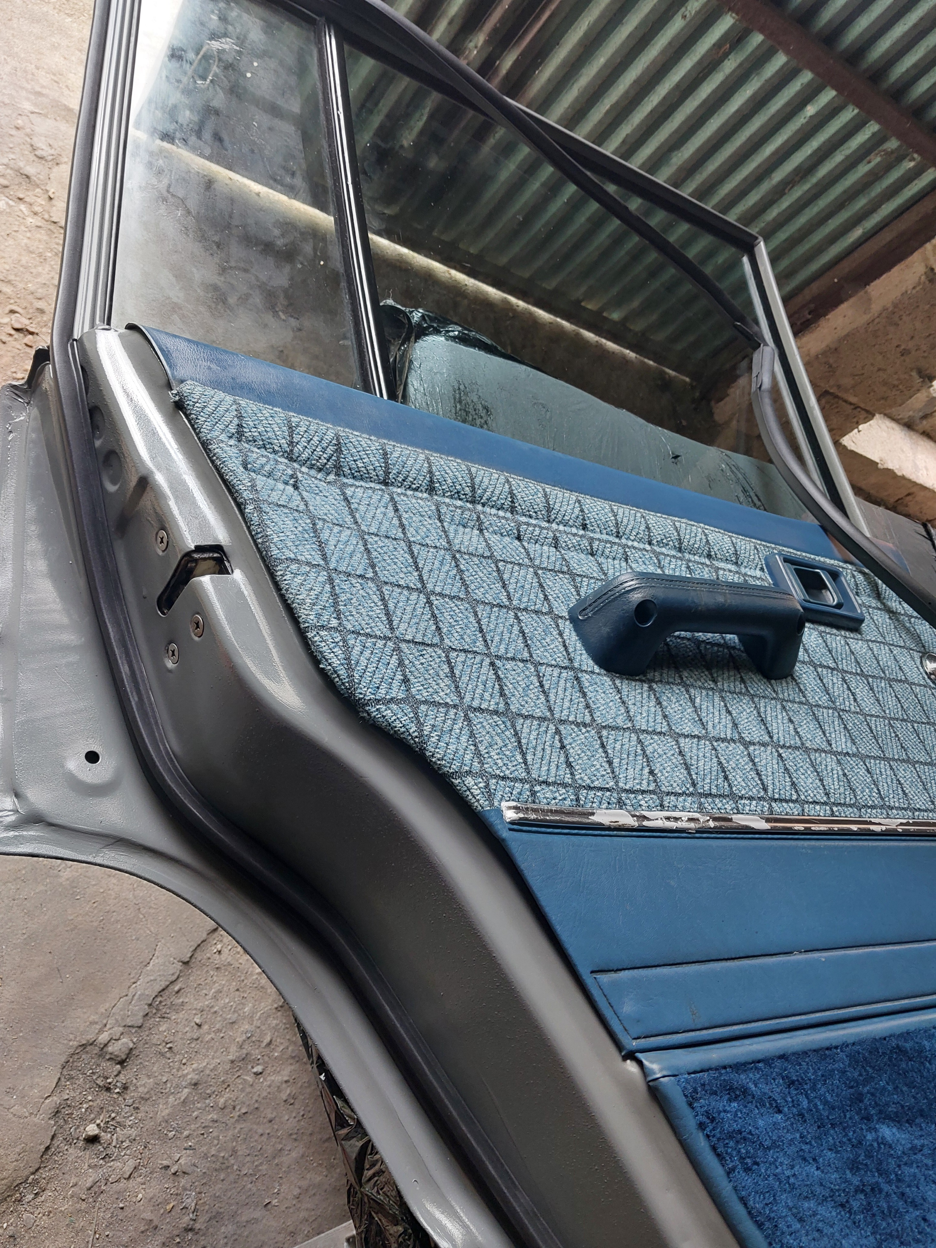

J'ai installé la porte pour ajuster correctement le bas de l'aile.
Tu avances bien , et je suis admiratif du boulot que tu accomplis .
Hâte de le voir terminé .

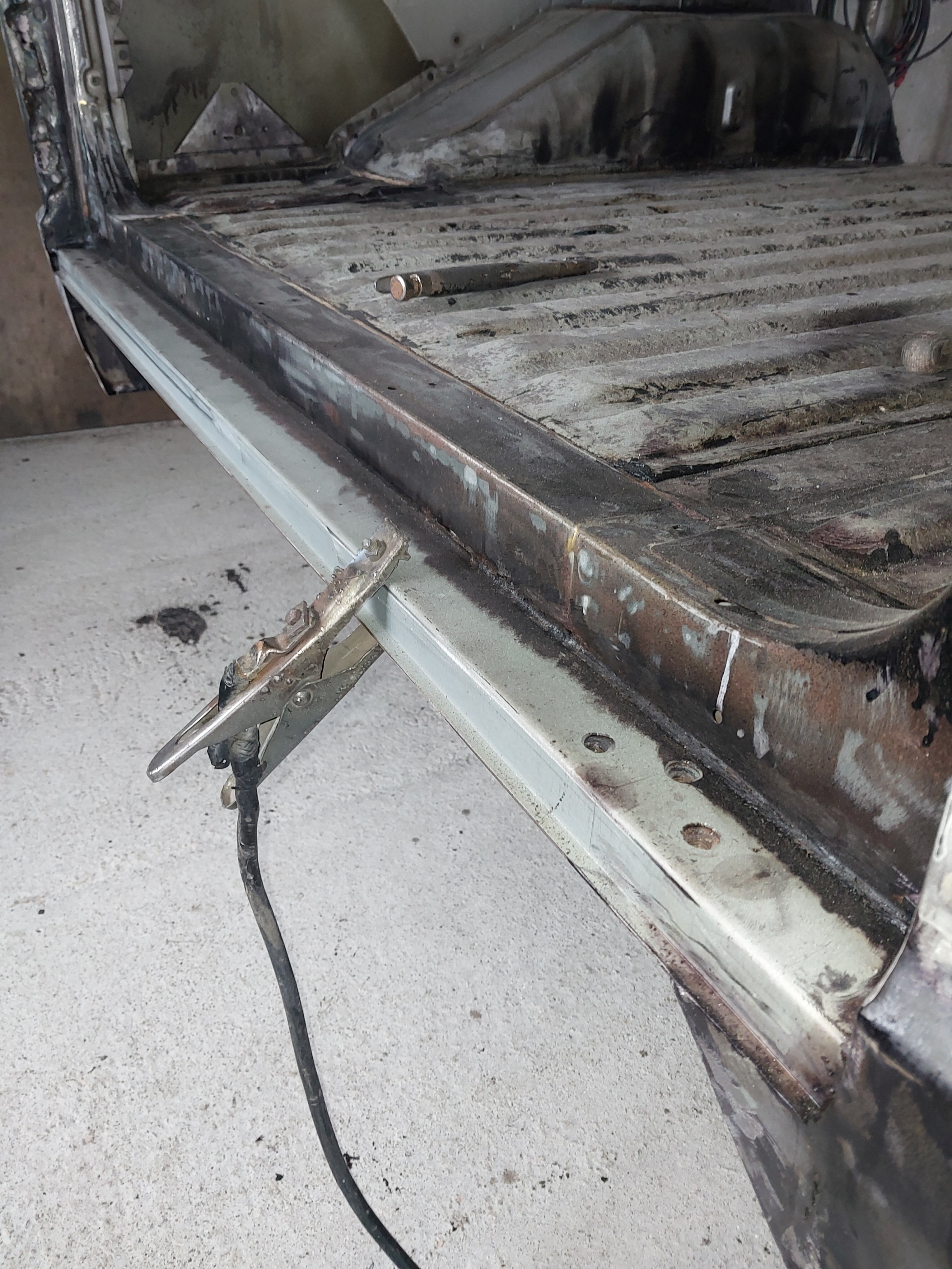

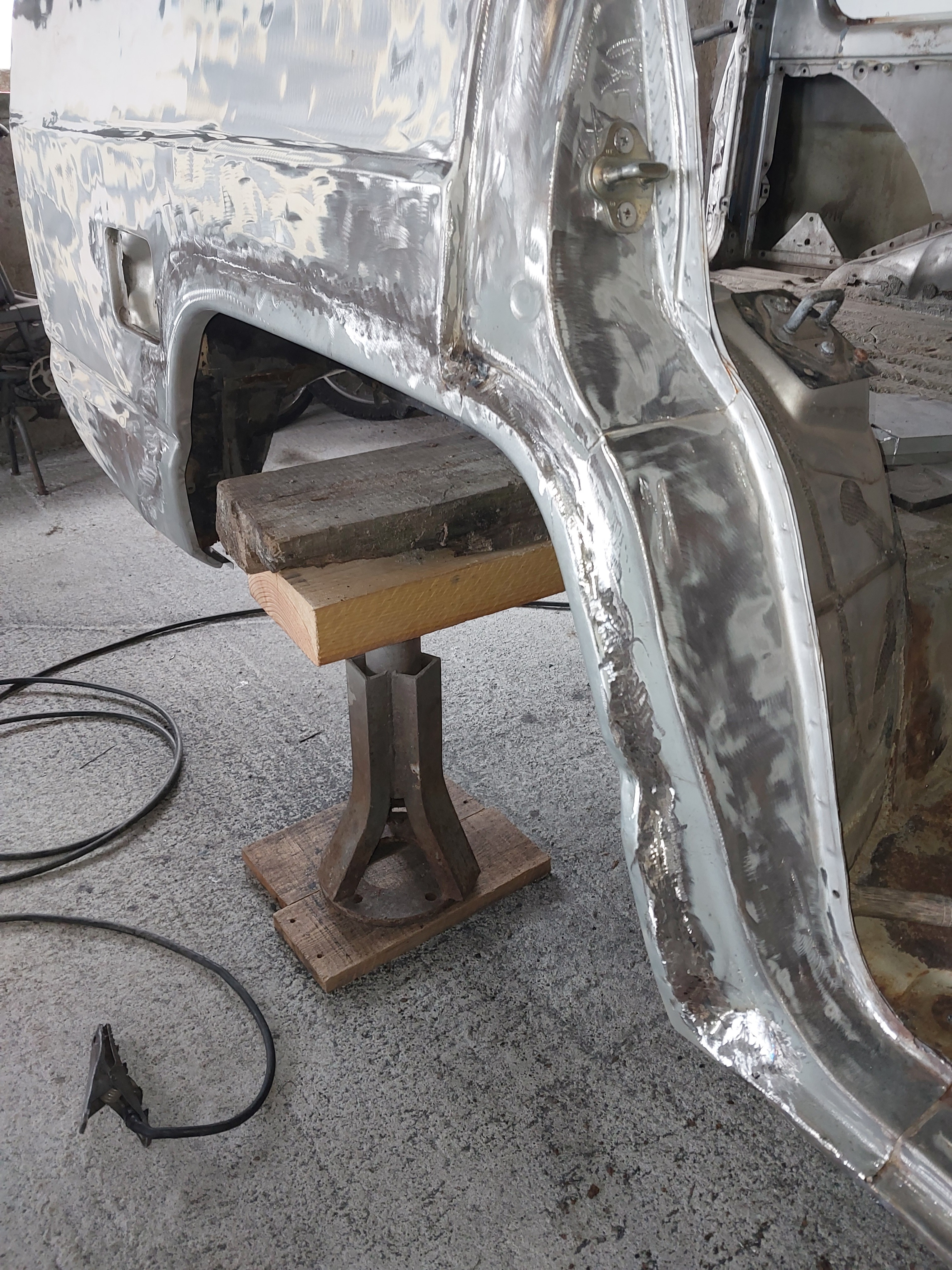

J'ai commencé la soudure.

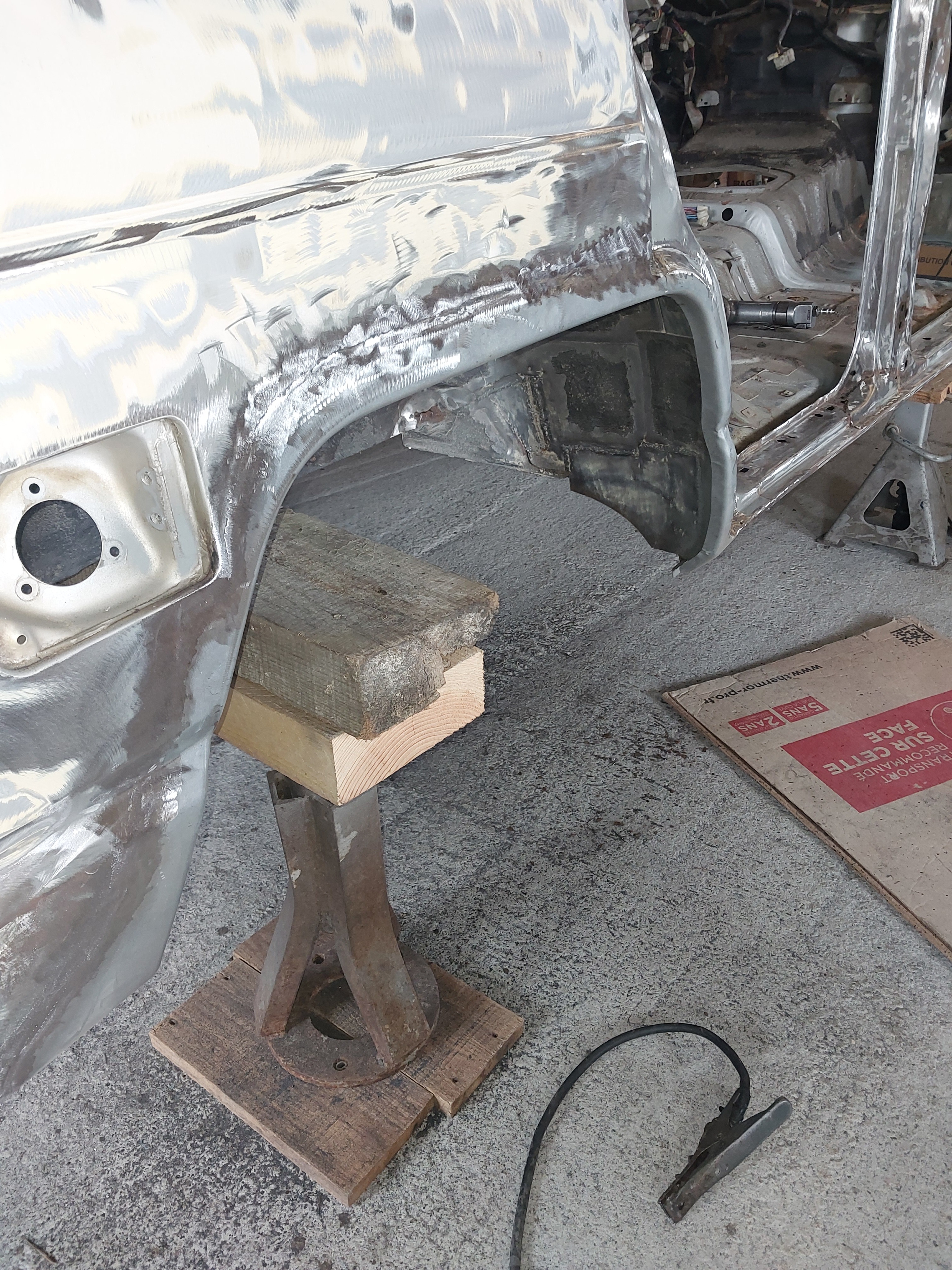

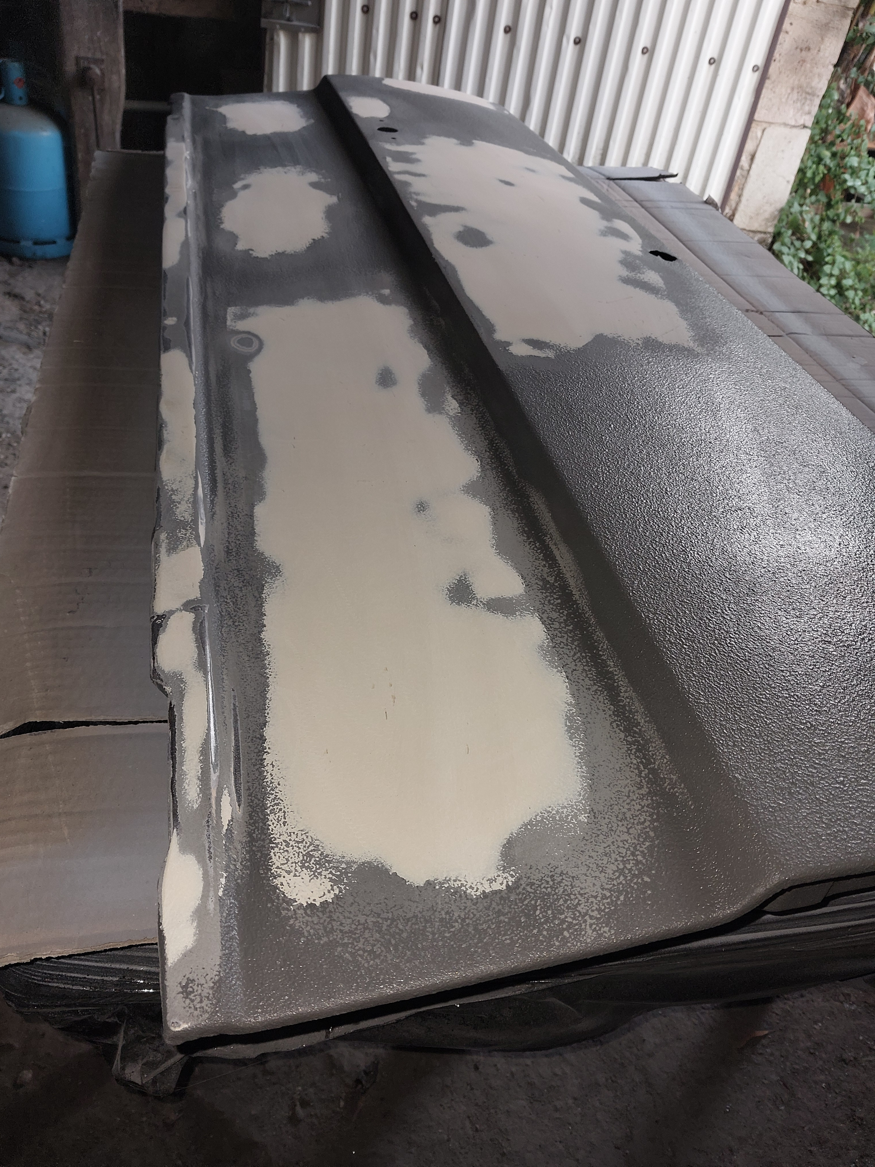

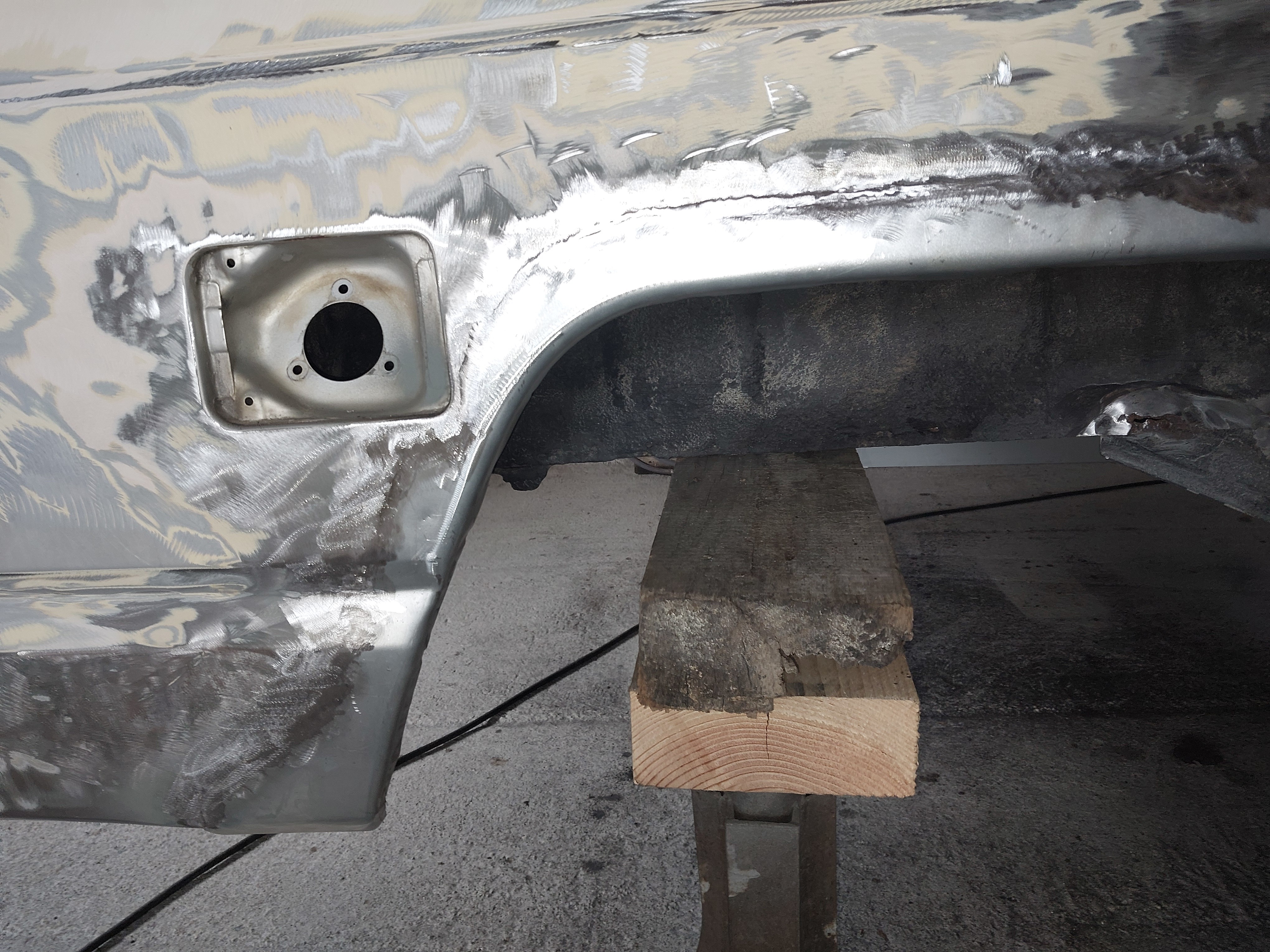

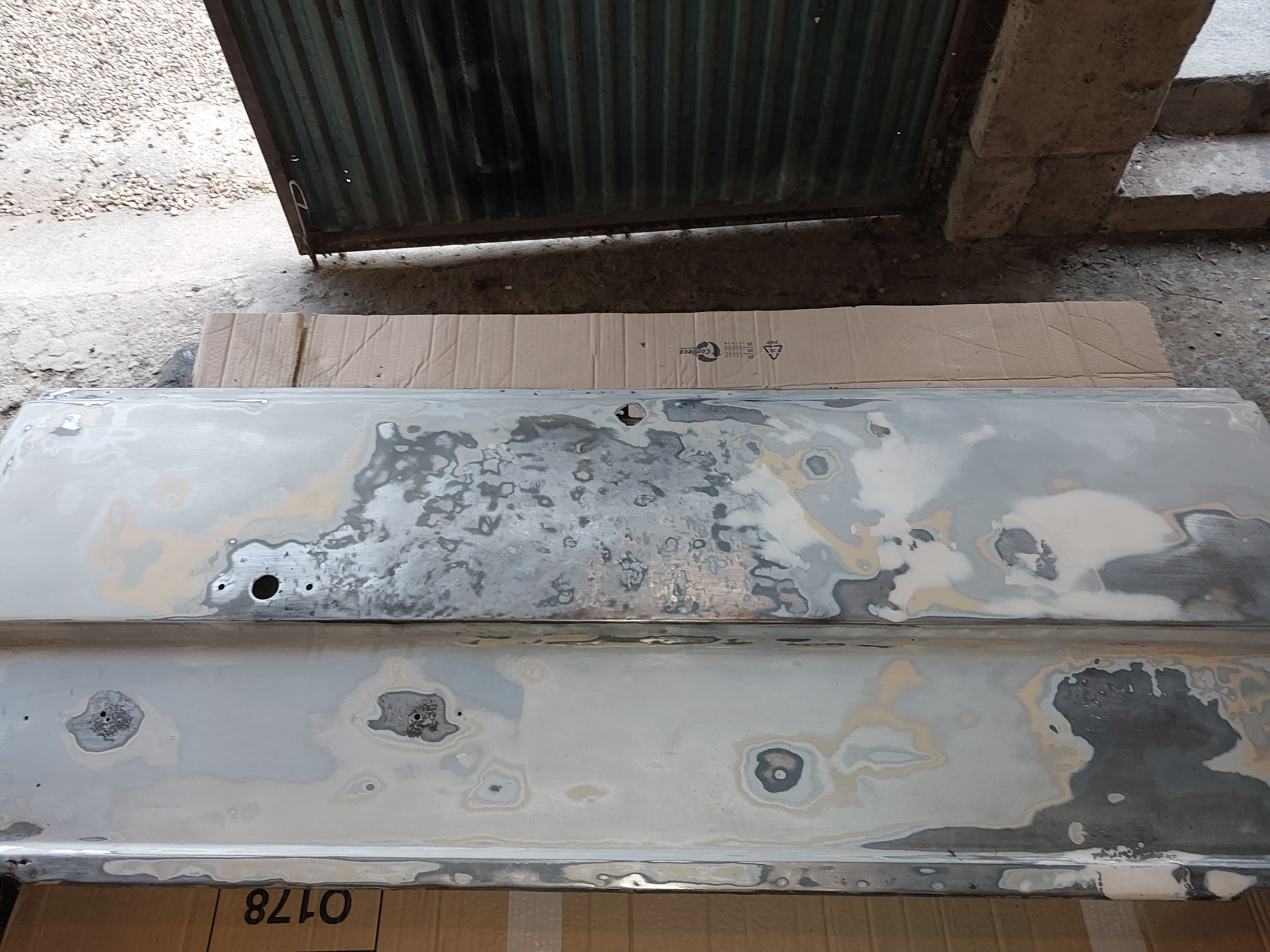

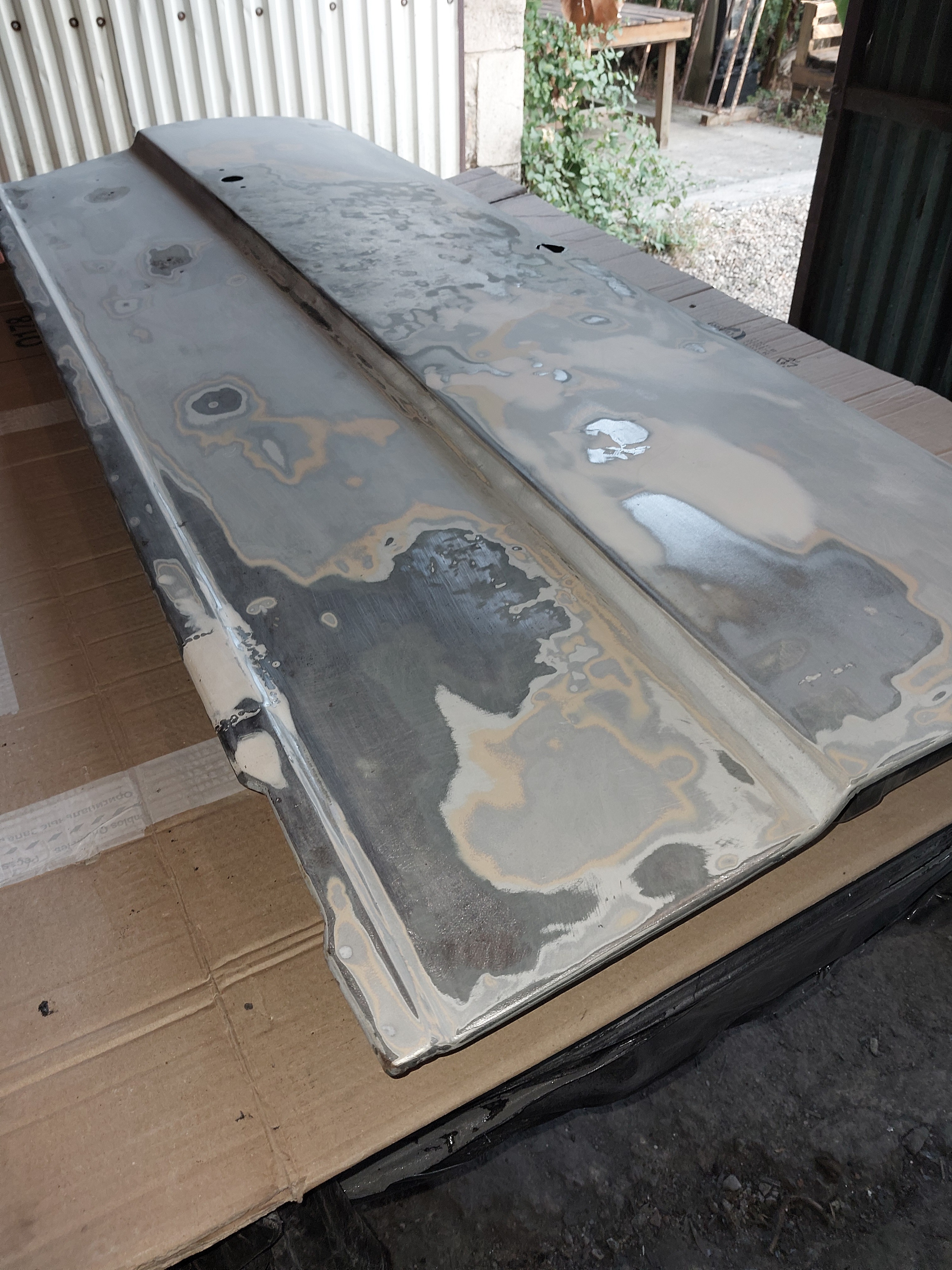

Salut à tous,  je suis toujours sur la carrosserie,  ça avance petit à petit.

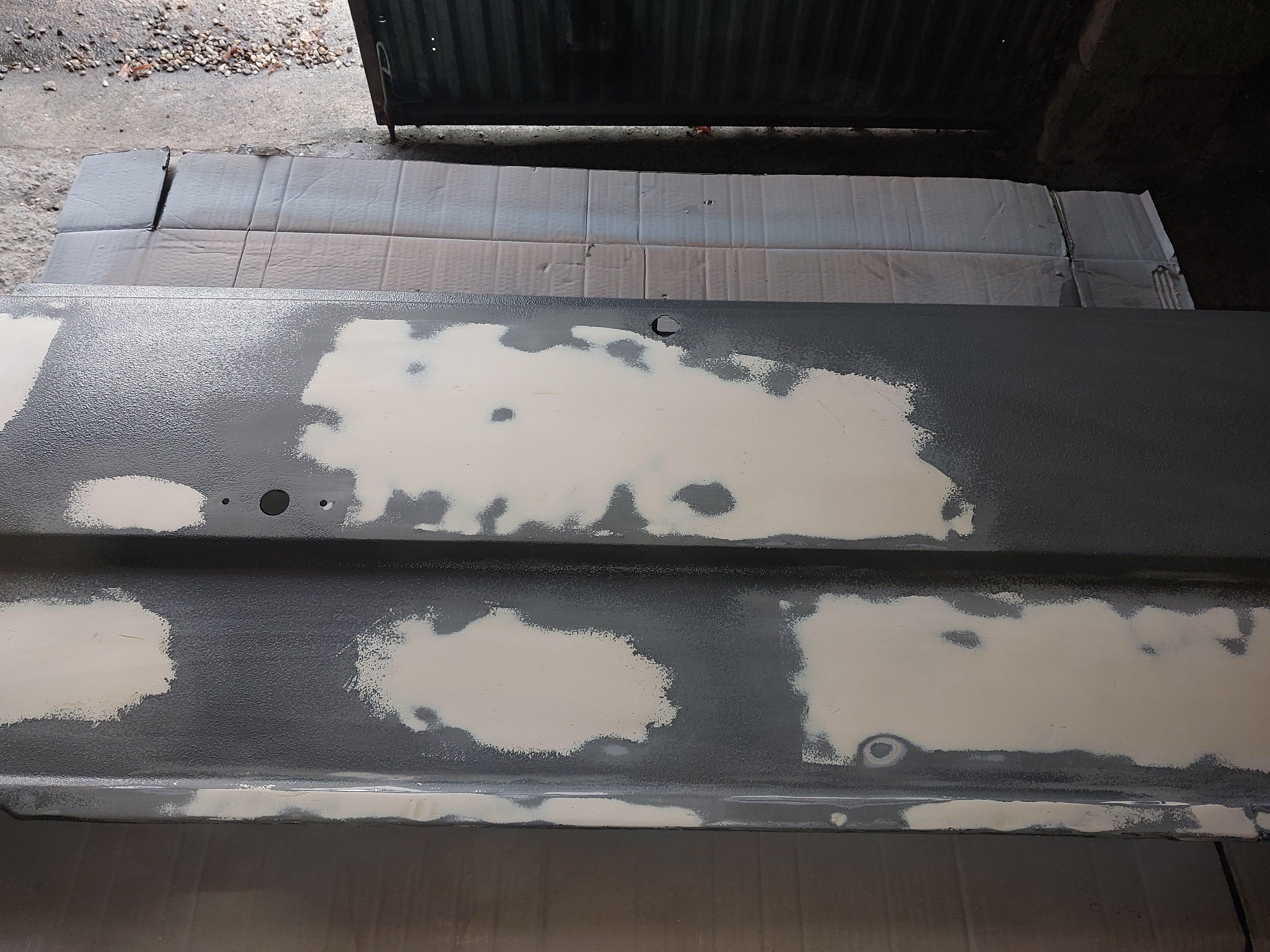

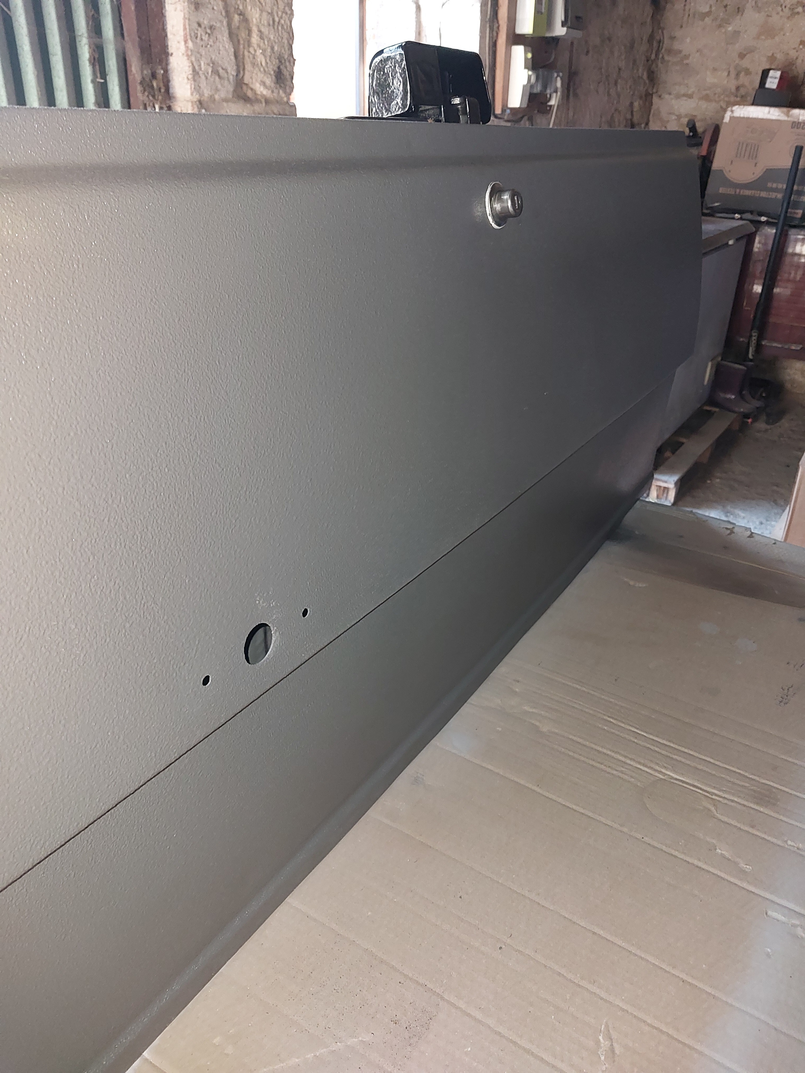

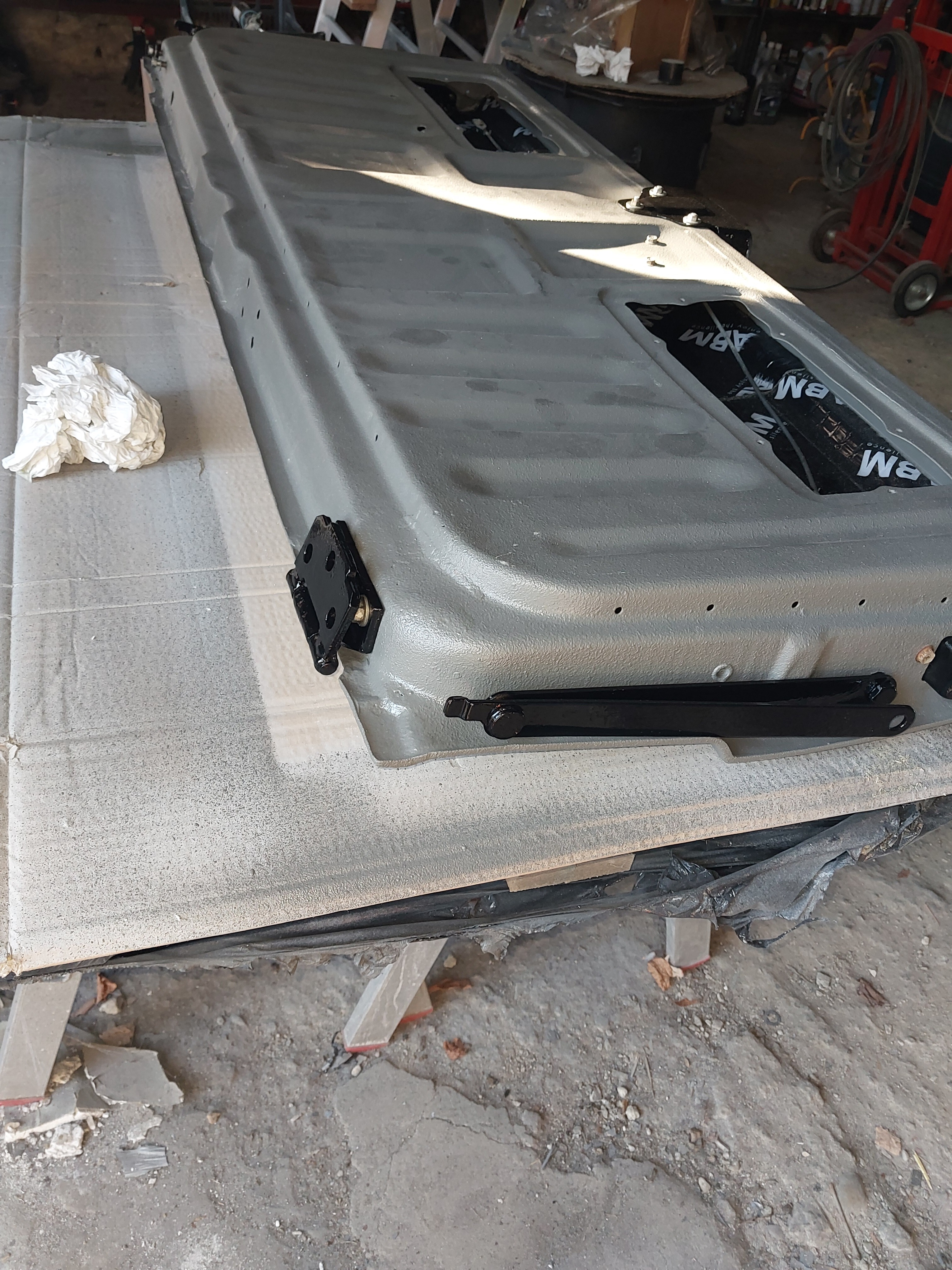

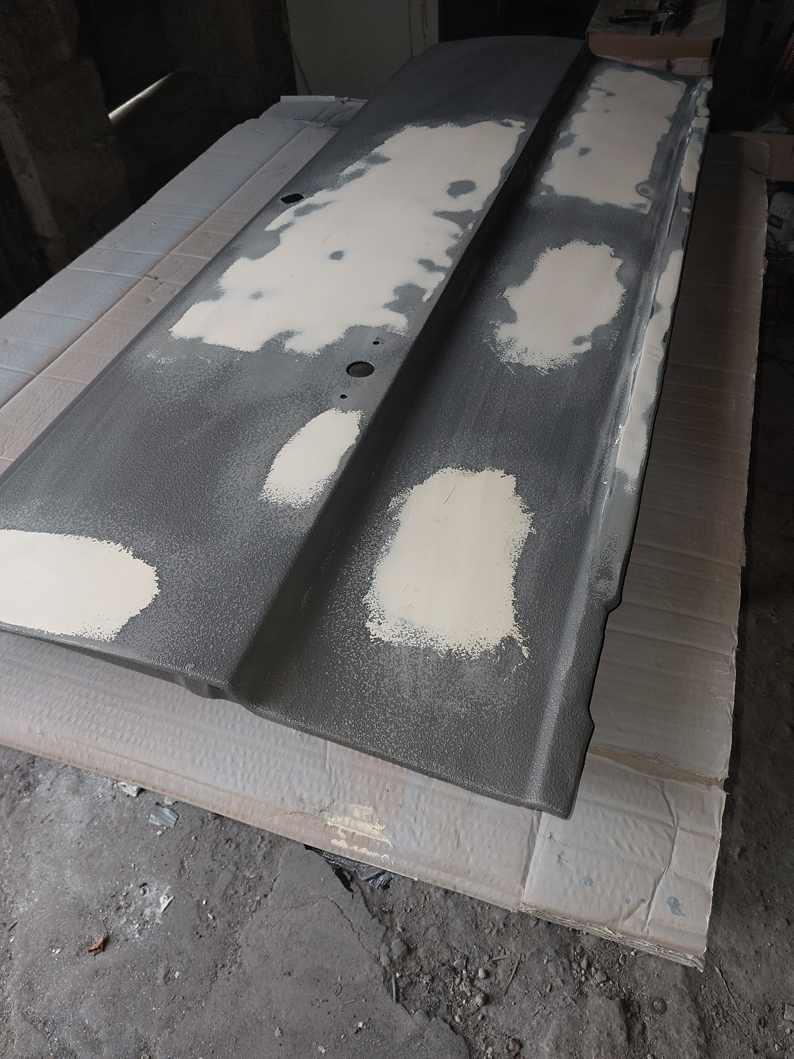

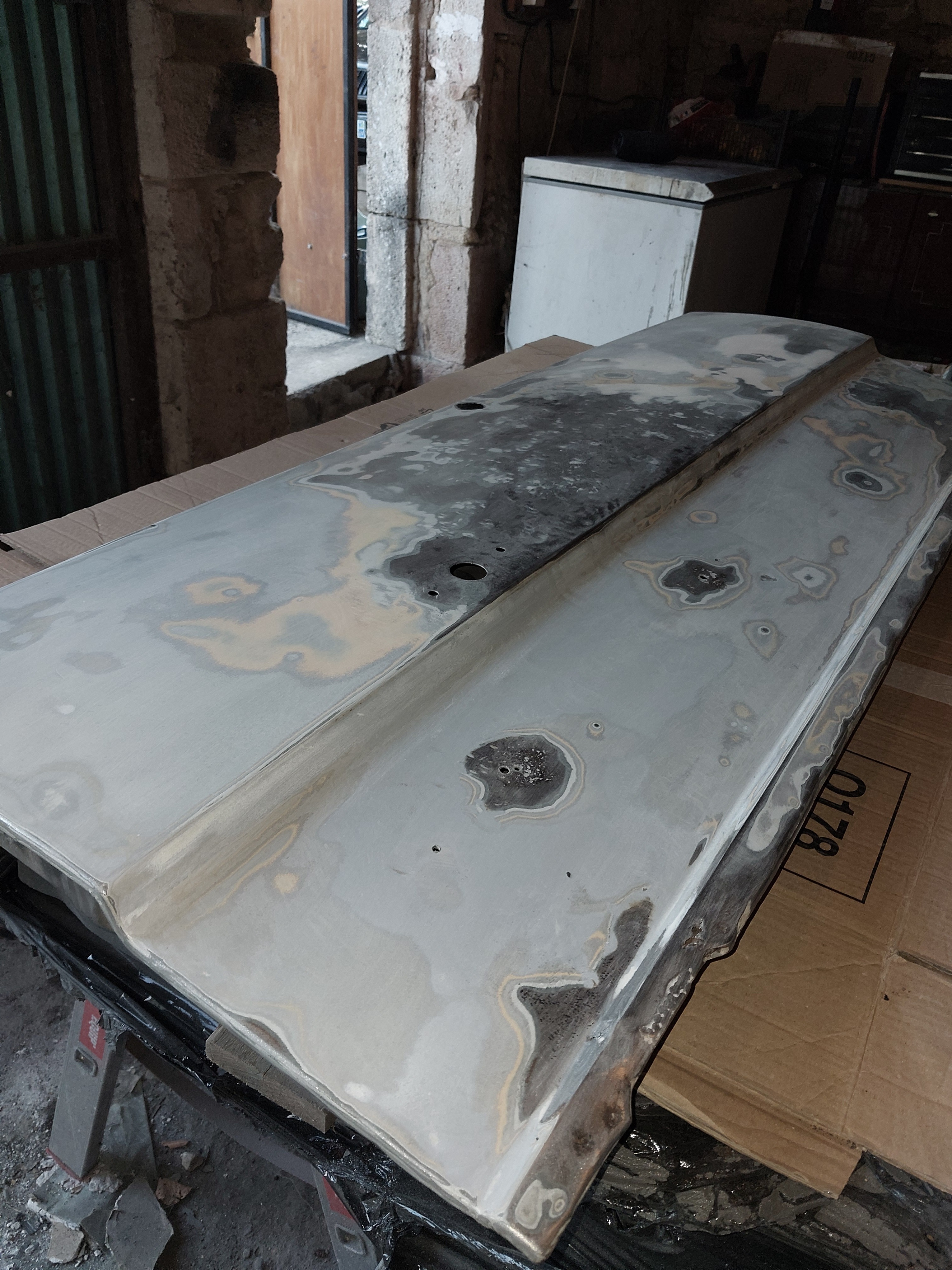

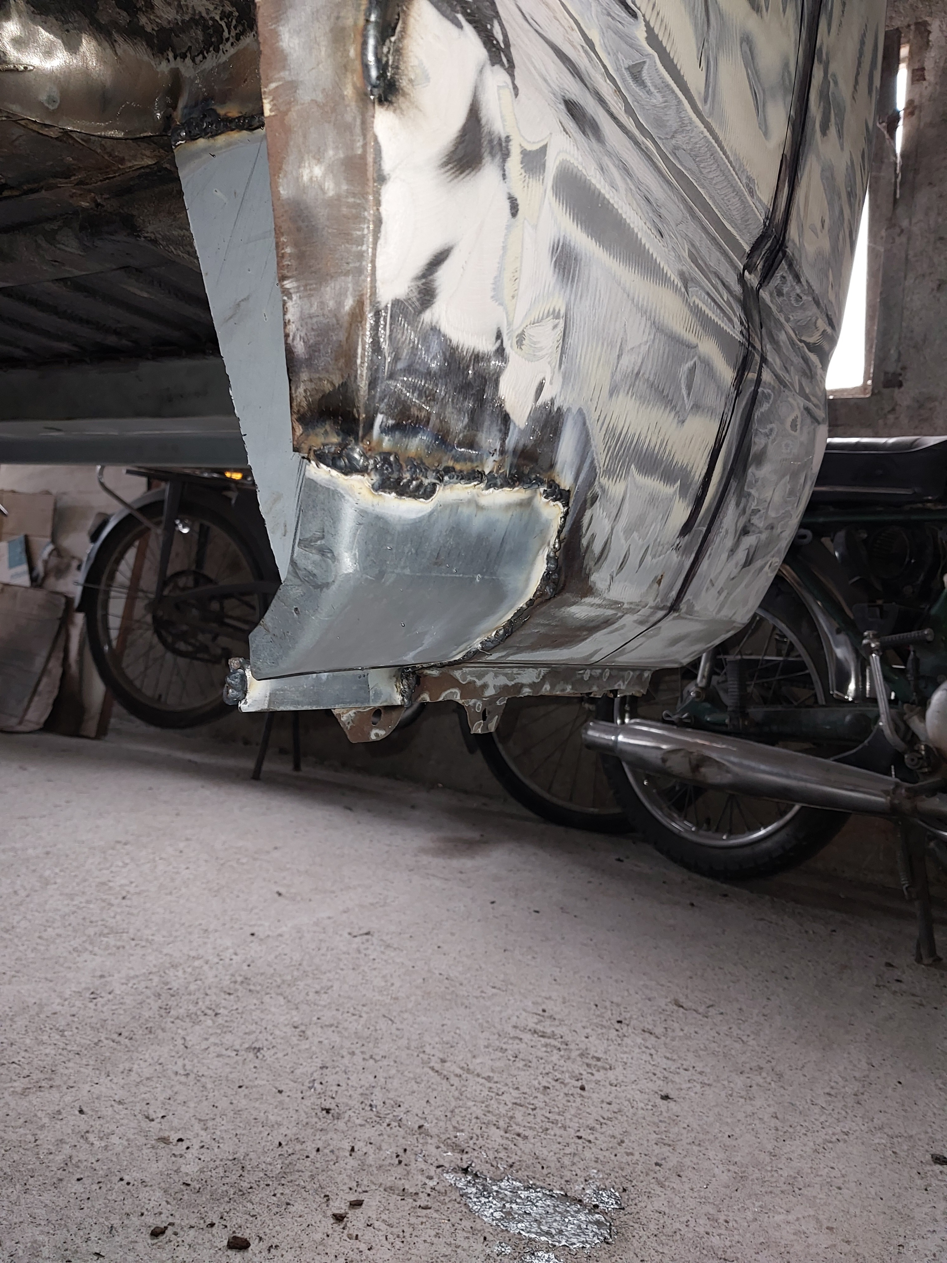

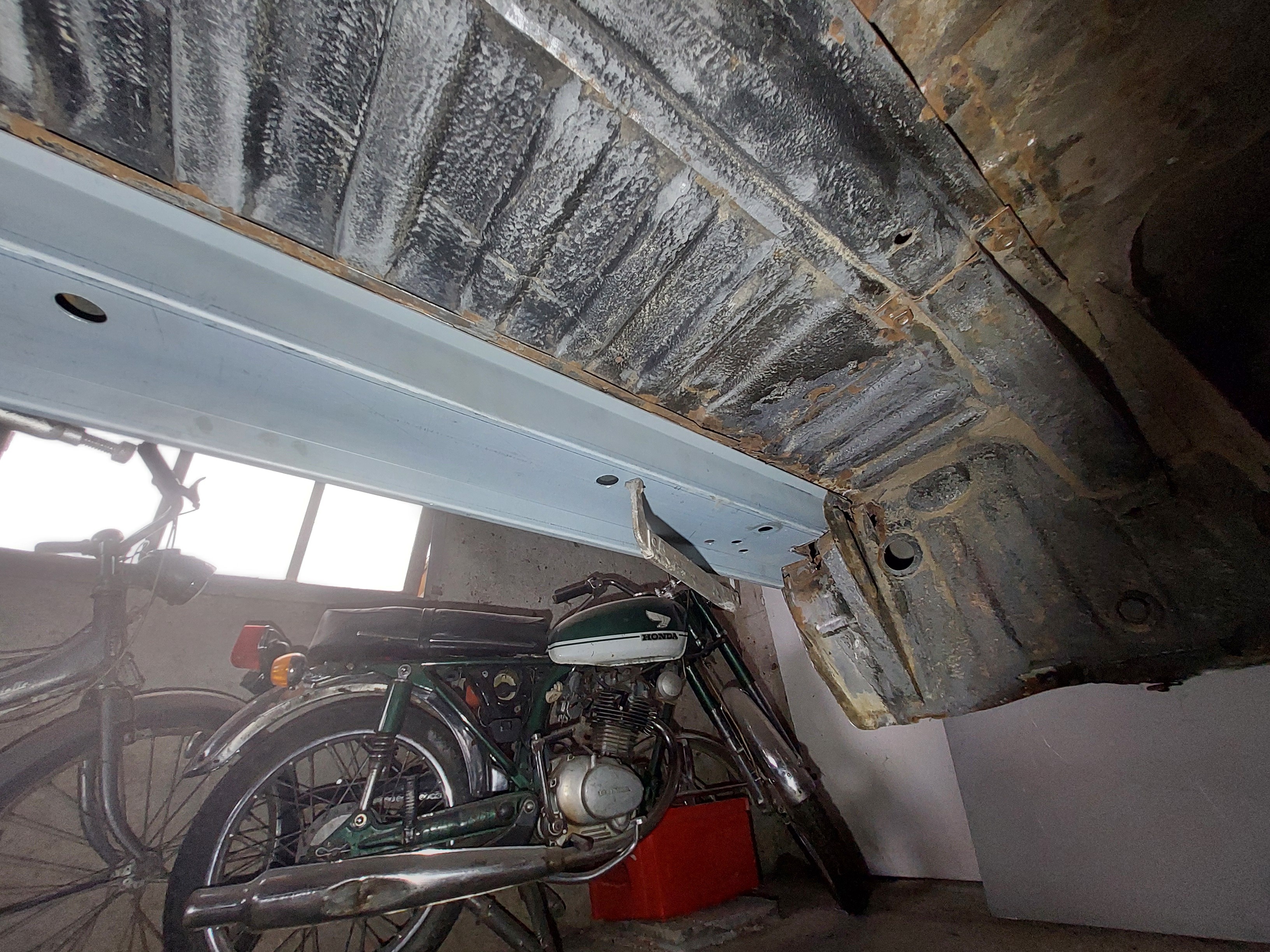

J'ai fini les quatre portes et la porte arrière qui m'a pris un peu plus de temps car avait pas mal d'impact. Je répare toujours la caisse entre le plancher, les traverses, aile, fixation caisse/châssis.

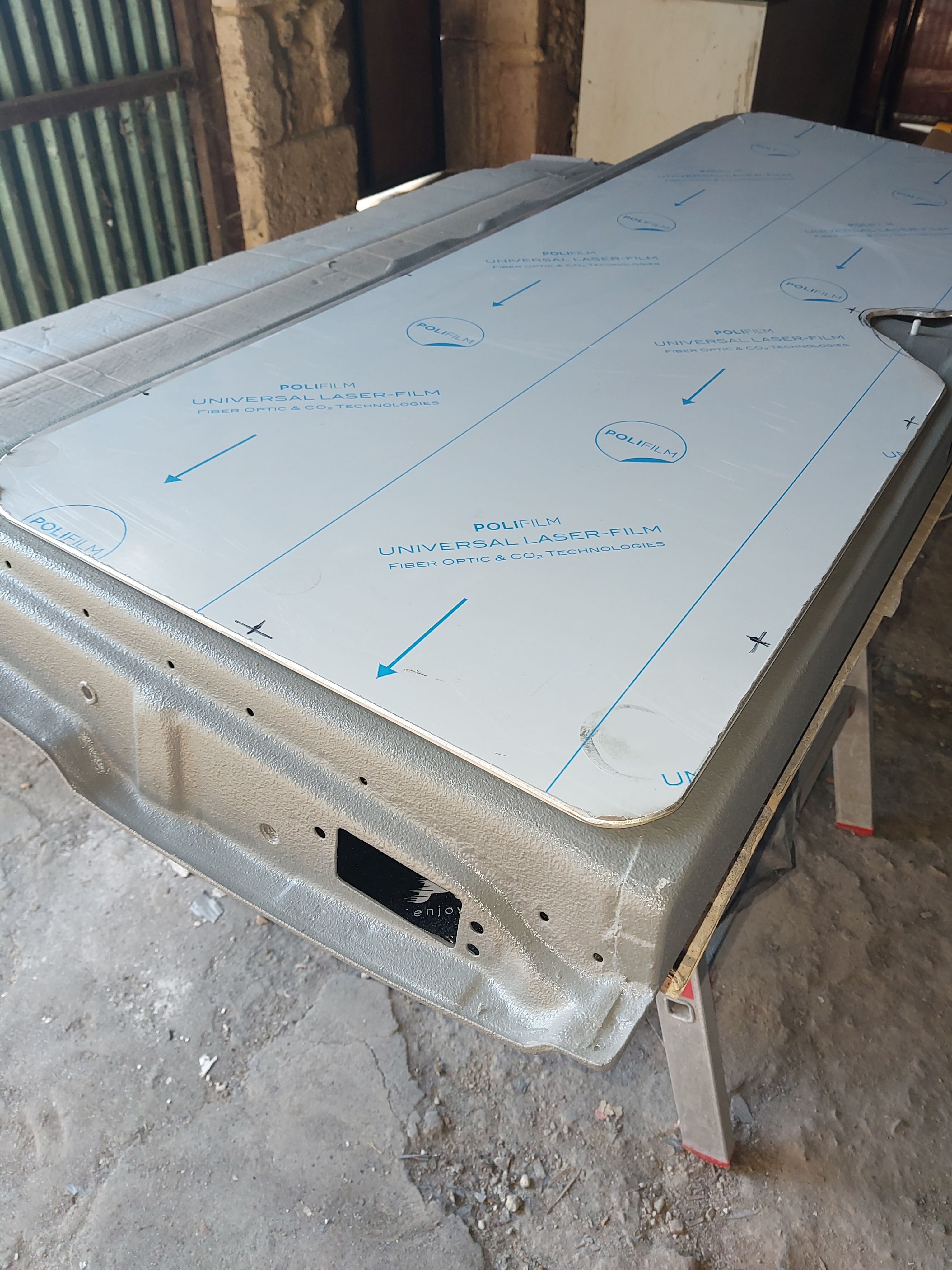

Il me reste le bouchage du toit ouvrant, les supports batterie, la prise d'air du chauffage qui est bien rouillé.

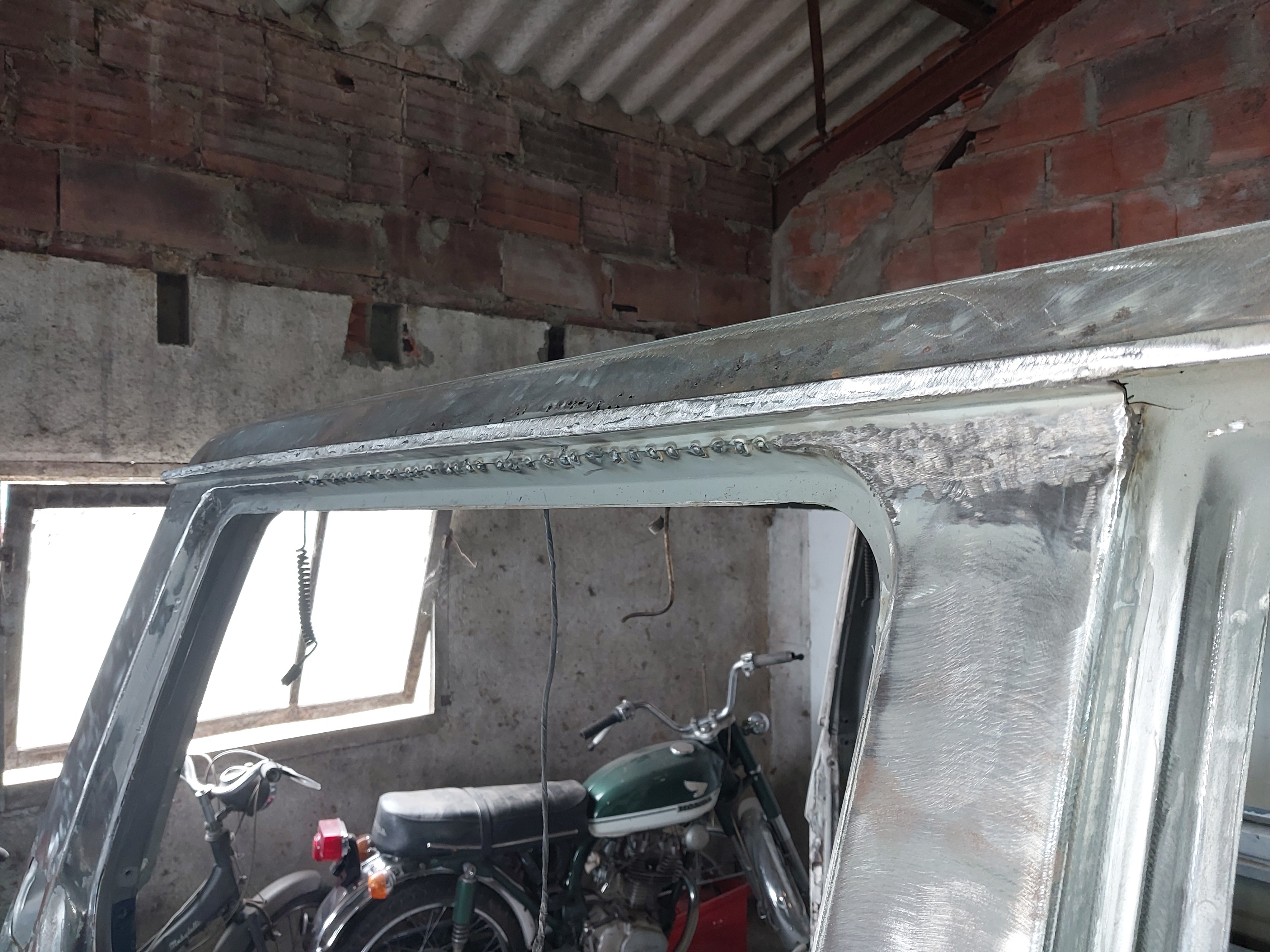

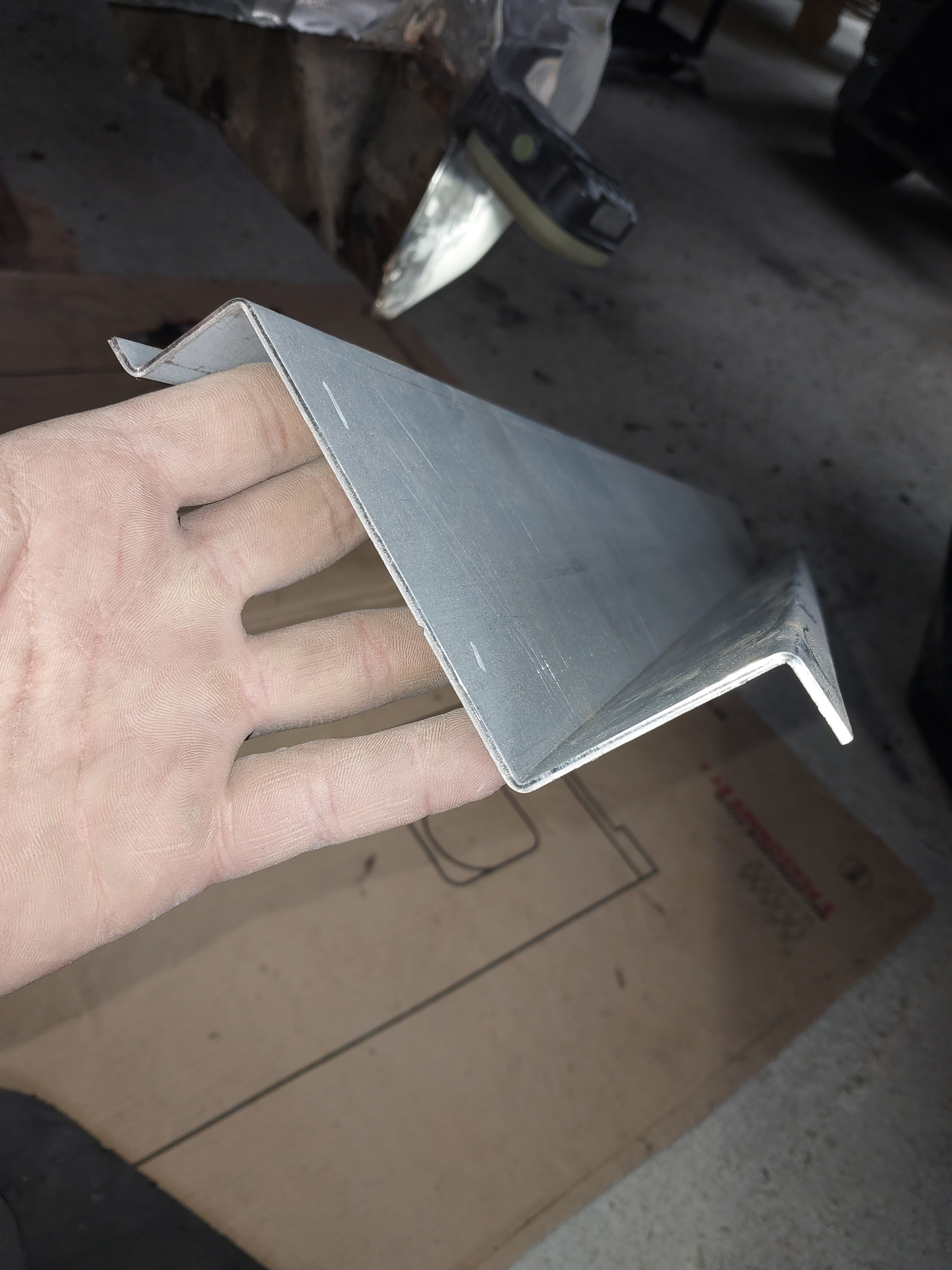

Je vais visser une plaque en inox pour que se soit bien plat et solide, je voulais le faire en aluminium au début mais je n'avais pas trouvé ce que je voulais.
J'ai juste soudé aujourd'hui mais il faudra que je meule toutes les soudures.
Franchement je ne pensais pas qu'il y aurait autant de tôlerie à réaliser, plus je gratte plus je m'aperçois qu'il y a des réparations à faire mais une fois lancé je ne peux pas m'arrêter.
Il y a tellement de recoins ou endroits masqués où la rouille peut se loger.
les portes paraissent comme neuves.

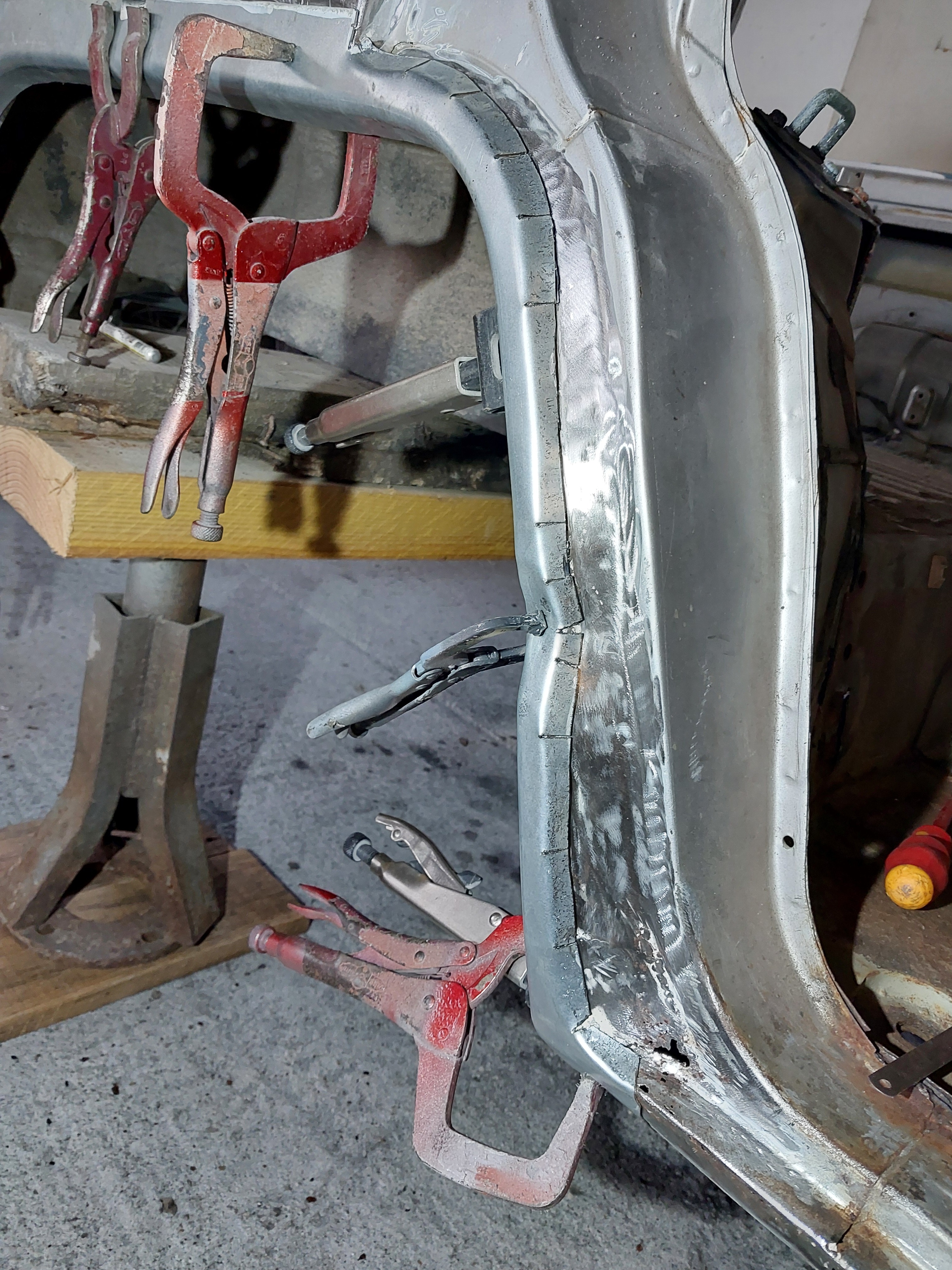

Tu soudes avec quoi ?
Les portes n'étaient pas en trop mauvaise état par contre effectivement il y a plein d'endroit cachés où la rouille c'est installé.
Je soude au semi-auto avec du fil de 0.6mm et gaz mison 12.
