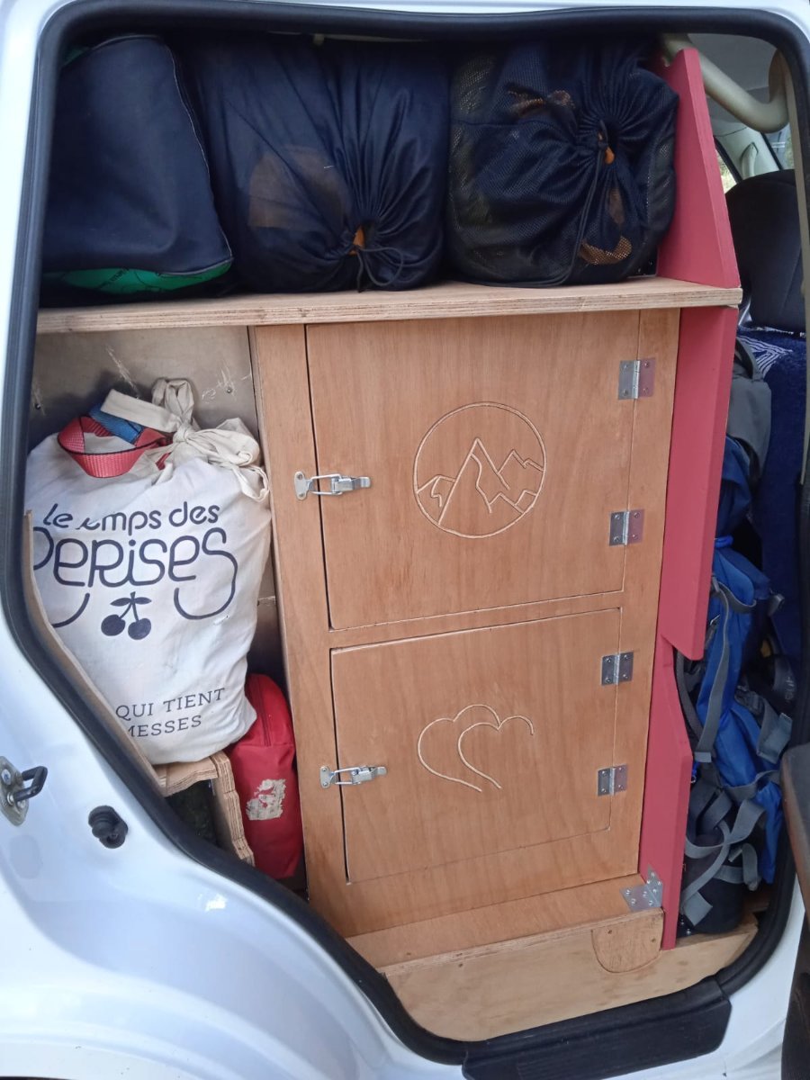

Voici le Patrol que nous avons aménagé selon nos besoins et nos moyens. Nous vivons à l'année dedans. Nous faisons beaucoup de sports de montagne (il fallait donc faire tenir tout le matos: skis, cordes, crampons, piolets, chaussures, etc). Nous faisons les saisons pour financer et continuer l'aventure.
Nous avons acheté le Patrol avec déjà quelques éléments (tente de toit, frigo, batterie secondaire principalement). 136 000km.
Travaux extérieurs : toutes les vidanges, ponçage/antirouille/antigravillon de tout le châssis (parties accessibles), courroie accessoire et gallet tendeur.
Travaux intérieurs :

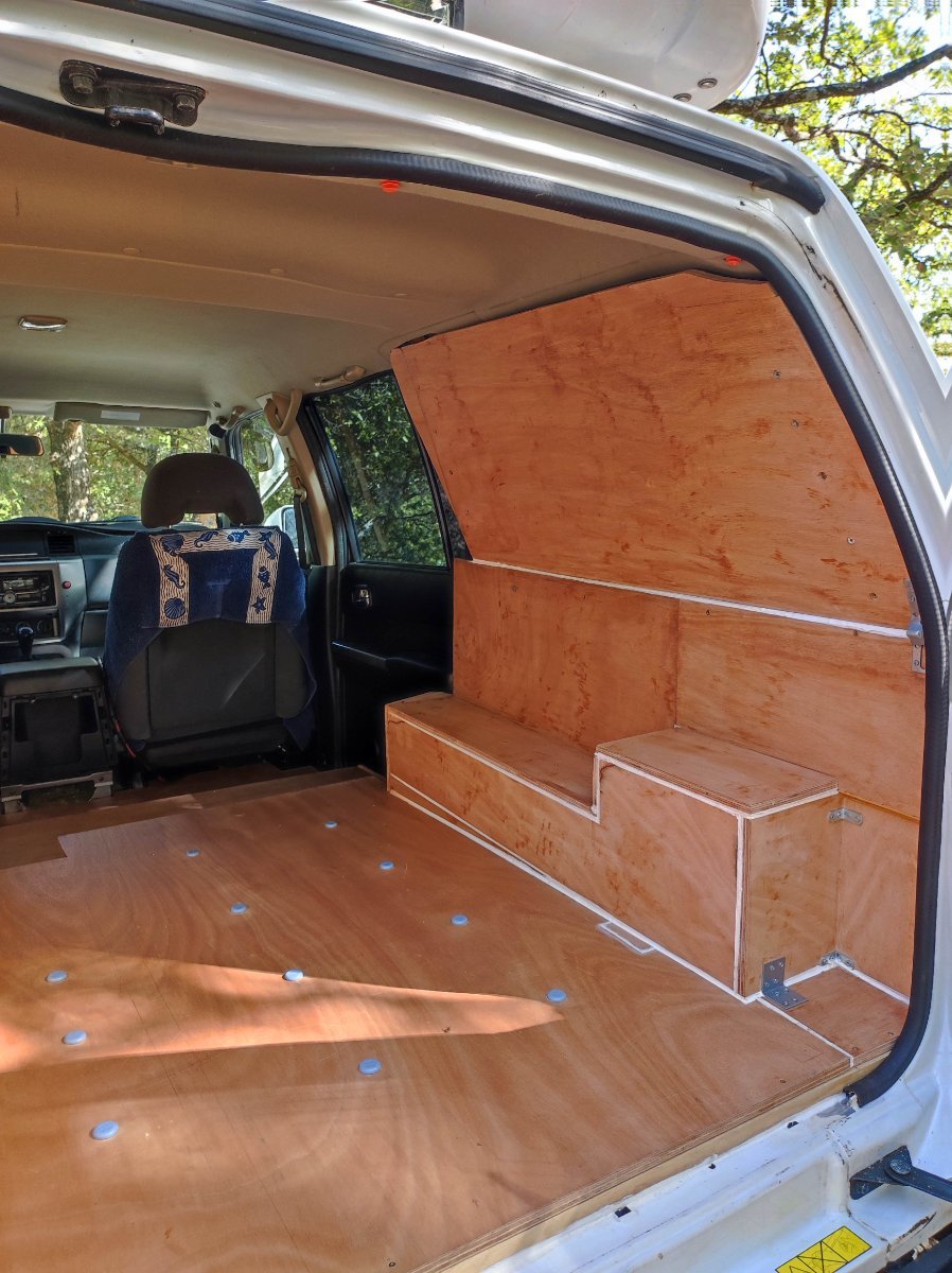

- enlever moquette, nettoyage, ponçage et antirouille surtout au niveau des pieds des passagers avant.
- tasseaux + mousse isolante : pour le bruit et la condensation. Pas prévu pour la température.
- planche de bois: contreplaqué marin 10mm, costaud, facile à nettoyer, pas de problème si humide, un peu lourd par contre.
- cuisine: réchaud Coleman 2 feux, frigo Engel, caisse pour le rangement de la nourriture. Planche avec double fonction: accrochée dehors, elle sert à poser le réchaud pour cuisiner. A l'intérieur entre les deux sièges avant, elle sert de table pour manger au chaud l'hiver.
- lit: tente de toit James Baroud, couette et nos gros sacs de couchage hiver si besoin.
- électricité 2 panneaux solaires boulonnés sur des U en alu collés au Sika sur la tente. Les verrins supportent ce poids. De l'air circule sous les panneaux. Batterie secondaire avec coupleur séparateur.
- eau: réserve de 45L remplie avec la pompe/douche Camp4. 2* 15L jerricans. 1 lifesaver. Une douche de Decathlon. Pas d'autres systèmes d'eau car pas de chauffage a l'intérieur et risque de gel en montagne l'hiver. Nous avons choisi la douche à l'eau froide. On s'y fait! Si besoin, on fait bouillir de l'eau.
Présentation assez succinte mais nous répondrons avec plaisir aux questions.
Quelques photos :
