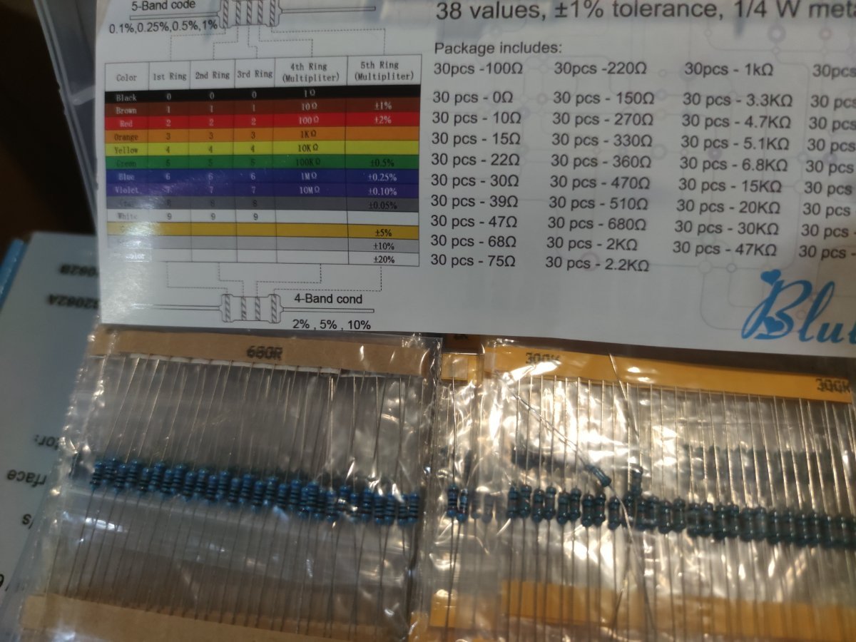

Si tu as une résistance qui traine d'un vieux circuit imprimé... Tu la branches à la place du capteur et ça va effacer ton 33... Et tu auras bien avancé
Il n'y a aucun sens de branchement pour une résistance... Deux fils sur deux fils
à l’instant, Lio26130 a dit :
Tu me parle chinois là..
Ou puis je trouver ça ? sur un fer à repasser peût être ou ailleurs ?
Oui c'est vraiment courant, tu vois a quoi ça ressemble?

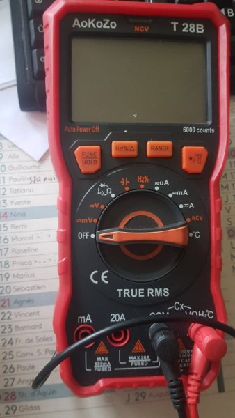

Tu as un voltmètre ?
Avec l'appareil dont le nom ne me revient pas pour mesurer les V ohms etc.
il y a 1 minute, Lio26130 a dit :
affirmatif.
Avec ce magnifique spécimen de voltmètre tu vas a la chasse à la résistance.....
Une fois la bestiole dessoudee tu mesures la résistance avec ton voltmètre sur la position ohm (symbole Omega)... Tès fils sont comme il faut sur ta photo
Merci, mais tu m'expliquera ça un peu mieux demain.

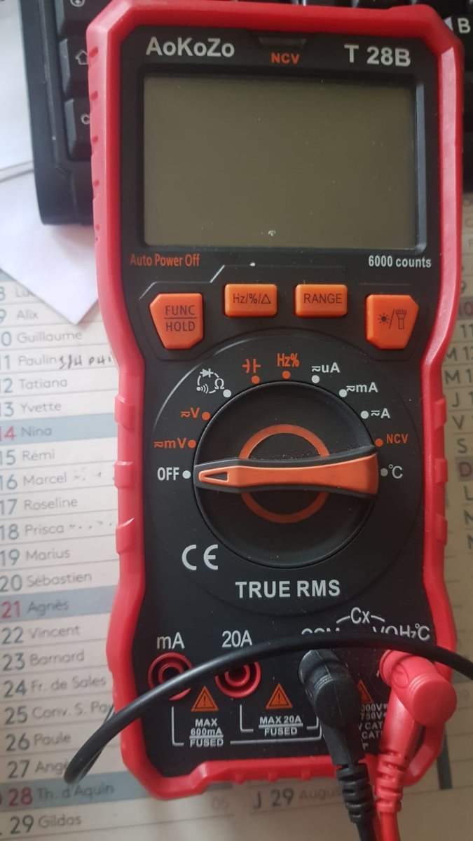

Il faut vérifier ton capteur au voltmètre.

Ça ressemble a ça, elle peuvent être couleur beige aussi... Toujours avec les petits anneaux de couleur qui codent la valeur...
Si tu connais pas le phrase magique pour les lire... Ton voltmètre sera ton meilleur ami.
Entre 500 et 10000 ohm tu auras une valeur que l'ecm doit aimer

Comme pour les résistances tu mesures le capteur directement avec le voltmètre sur la position Ohm... A l'arrêt et débranché bien sûr
