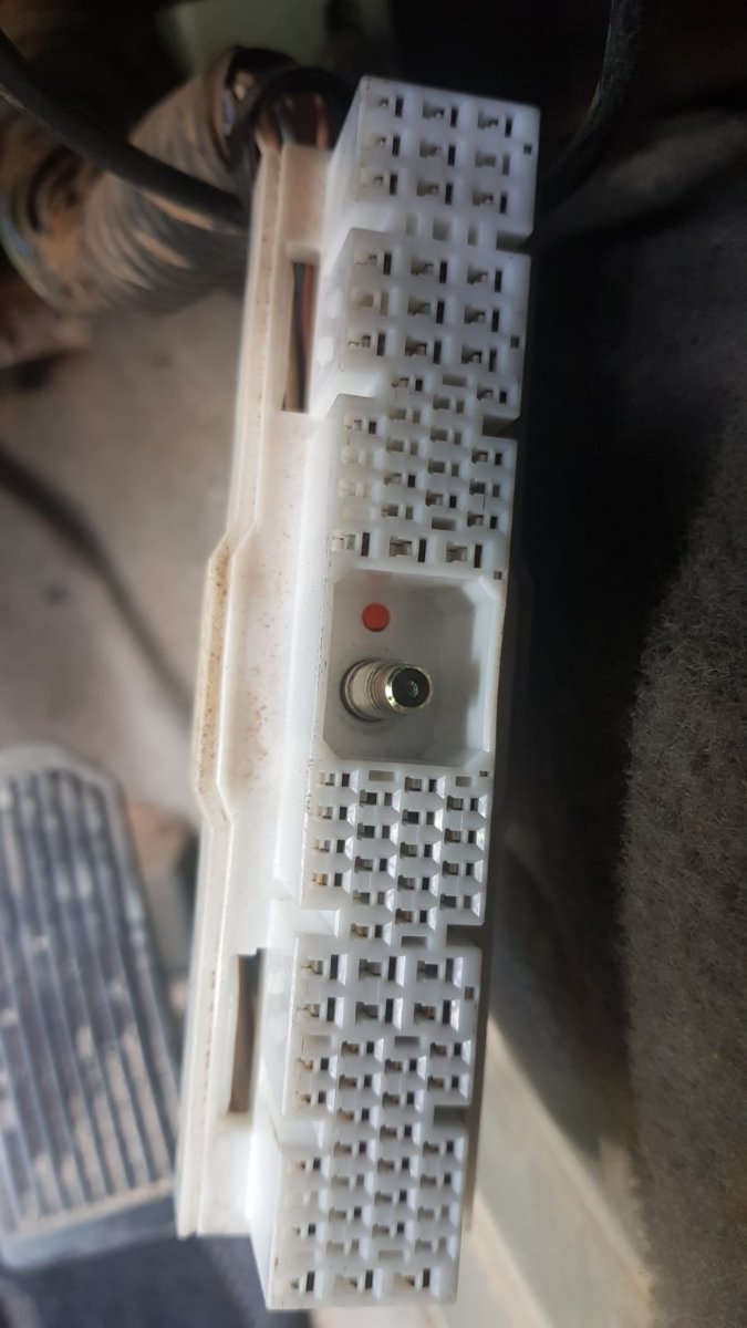

L'ECM, c'est bien le boîtier qui se trouve à gauche, au niveau des pieds conducteur ?
C'est bon, j'ai trouvé l'ECM, je vais faire le vérif que tu m'as proposée.
Attention que la photo de l'atelier montre le coté connecteur, ou le coté ECU. Je ne sais plus.
MAis avec la couleur des fils, et les numéros et les empreintes, tu dois pouvoir te repérer.
