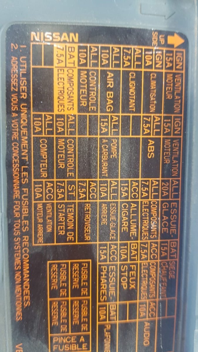

J'ai vu après coup ce tableau sous la trappe, bon c'était déjà fait.
