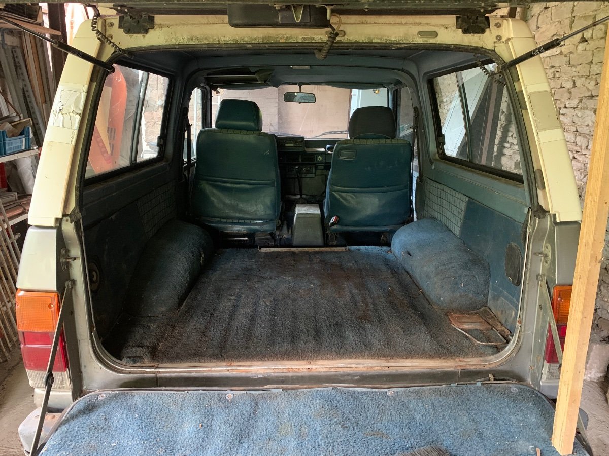

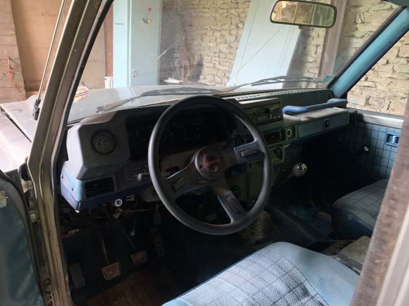

Ro71 Posted July 6, 2024 Posted July 6, 2024 Bonjour à tous. Je vous fait une présentation rapide du troll. Patrol ebro sd33t 💪🏻 ( OTR260T ) court de 1989, il a 175000 kms d’origine, mécaniquement bien entretenu, historique connu et plutôt sain, je suis la 3ème main. Bonne base mais malheureusement n’a pas échappé aux défauts classique de se modele. Un peu de job, Bas de caisse, support de caisse devant et derrière les sièges, ailes arrières et hayon. Je vous ferai les photos des travaux à faire et essaierai de vous ferai suivre l’évolution. ✌🏻 1

Ro71 Posted July 8, 2024 Author Posted July 8, 2024 Il y a 13 heures, françois Roland a dit : qu'entends tu par "options" car, justement, la particularité de ces modeles, c'etait de n'avoir qu'un seul modele au catalogue dispo en 5 ou 2 places, mais tous avec le meme équipements apres, il y avait quelques accessoires au catalogues D’accord merci, j’en apprend tous les jours et je demande qu’à apprendre justement car c’est mon premier. Novice du 4x4 🤗. Ce modèle m’a tjr fait envie. Alors oui des accessoires catalogue du coup. Siège conducteur suspendu, part buffle, longue portée, grille sur les répétiteur clignot aile av, il avait aussi à l’origine les grilles de protec de feu arr qui doivent traîner ds la montagnes de pièce qu’il me reste à récupérer 😂. Rien de ouf je suppose alors. Peux tu m’en dire plus sur l’histoire de ces modèles ?

Ro71 Posted July 10, 2024 Author Posted July 10, 2024 Bonjour à tous. Des nouvelles du troll. Après nettoyage j’ai commencer le démontage pour en voir plus sur la tôlerie à faire. côté passager av pareil en imaginant la surface à refaire. Le pied de caisse ( l’équerre ) est récupérable donc plancher/bas de caisse à faire. Côté passager arr, moins pire que l’avant. Voila pour le moment… Je compte décaper, découper, préparer/ajuster les pièces puis je ferai souder par un pote pro, j’ai pas le poste adapter et vu la tôle de boîte aux lettre que c’est 🤦🏻♂️ pas étonnant que sa passait à travers 😂. Faut faire du point par point et doucement chef. Vos avis et conseils d’expert sont les bienvenue 🤗 😉
Ro71 Posted July 10, 2024 Author Posted July 10, 2024 Quelques photos de plus. Si par miracle quelqu’un a un hayon de coffre ( la partie basse ) en bon état et un siège pilote potable de la même couleur sa peux m’intéresser 🧐😁
