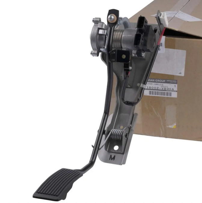

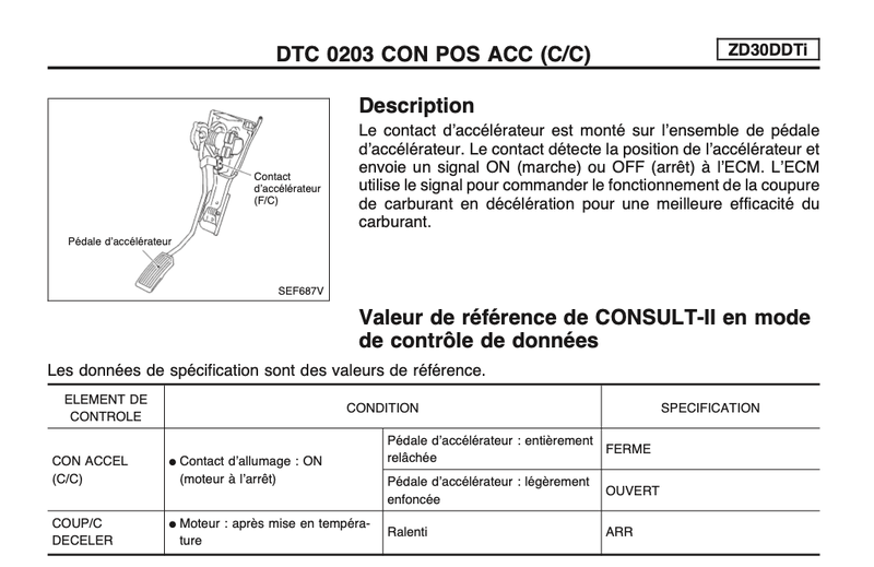

en fait, en regardant la photo de la pédale, je comprends mieux la méprise.
Il y a deux contacteurs internes au "potentiomètre pédale", et un externe (visible sur cette photo, mais qui ne fait pas l'objet d'un code erreur chez toi, donc à priori il fonctionne) , soit TROIS contacts en tout.
Ton problème vient de l'un des deux du boitier.
tu peux essayer de démonter et de regarder pourquoi l'un de ces deux contacts ne se fait plus.

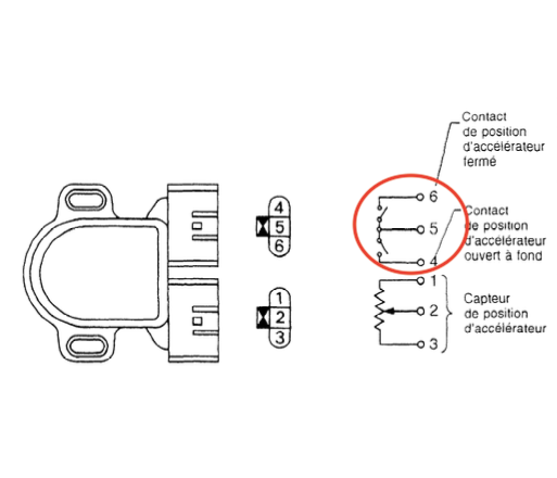

je ne sais pas. Par contre, vérifier les deux switches, c'est facile avec un multimètre en mode ohm-mètre:
Ce sont de simples fermetures de boucle ( contacts) entre 4 et 5, et entre 5 et 6.
Au repos, le switch pédale haute est fermé je pense.
pédale à fond, le switch "pédale enfoncée" devient fermé.
donc au repos, tu dois avoir 0 Ohm entre 5 et 6 , et "infini" entre 4 et 5,
et l'inverse pédale à fond.
Si ce n'est pas le cas, remplace le module.   Pierre Grosjean disait sur ce site qu'il ne fallait pas tenter de l'ouvrir.
Modifié par phdv61
le commun est au milieu (donc fil noir de ton multimètre, qui reste sur cette position). Et le fil rouge va sur l'une ou l'autre des pinoches pour tester chacun des deux switches.
si dans les deux cas tu as enfoncé puis relâché la pédale, alors tu as bien un des deux switches du module 'TPS' en panne.
Tu peux déjà enlever les deux vis, et sortir le module. Il faudra le faire pour le remplacer. tu pourras en profiter pour voir qu'en dévissant un peu les deux vis, tu peux le faire tourner légèrement, ceci pour régler la tension au repos.
Et tu pourras ainsi jeter un oeil derrière. Tu peux aussi essayer de l'ouvrir délicatement.
