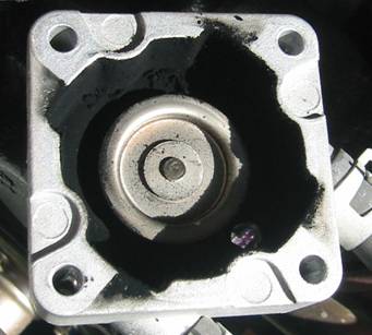

Posté(e) : 17 juin 20169 a Bonjour npatol80 je viens de lire cette discussion , elle m'intéresse car je voudrais nettoyer la vanne EGR de mon 3L , mais le problème est que je n'arrive pas a visionner les photos .
Posté(e) : 17 juin 20169 a Salut ! Il est parfois difficile d'ouvrir les liens sur les anciens posts ! Tu veux la nettoyer ou la neutraliser ? voila un peu de lecture :
Posté(e) : 17 juin 20169 a Auteur Bonjour npatol80 je viens de lire cette discussion , elle m'intéresse car je voudrais nettoyer la vanne EGR de mon 3L , mais le problème est que je n'arrive pas a visionner les photos . Les photos étaient sur un site d'hébergement c'est pour ça qu'elles ne s'affichent plus si tu n'es pas pressé je vais essayer d'en refaire la semaine prochaine si j'ai le temps. Sinon tu peux te servir du lien pour la suppression de la vanne et des photos que Pierre a mis.
