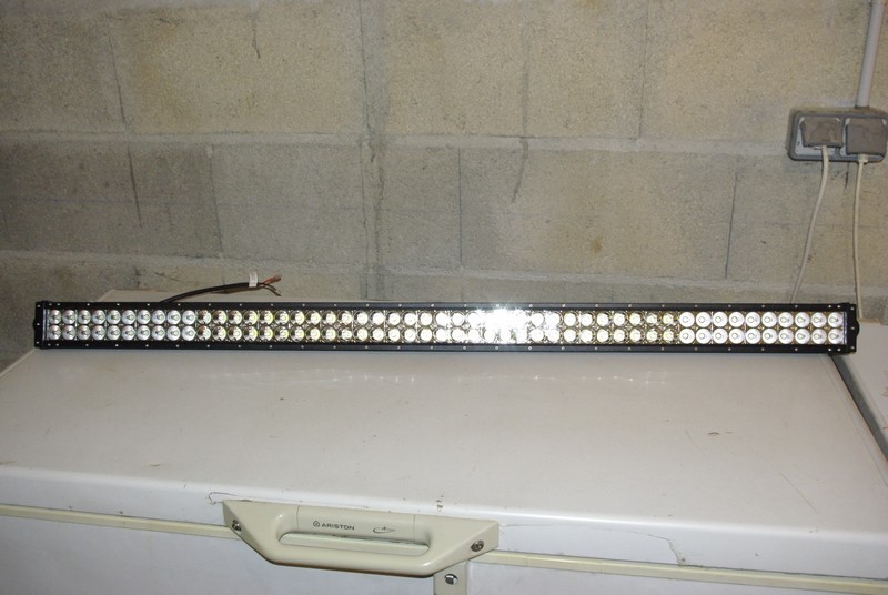

ça y est elle est arrivée :2 (1):
j'ai hate de l'avoir mise sur le troll :2 (15)::2 (15)::2 (15):
droite ou incurvée ?

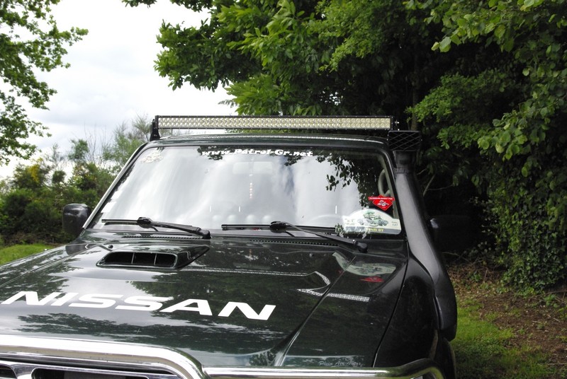

ça y est la barre a led est sur le troll , elle fait 300w et 15 000 lumens et elle est combi 20 leds sur les 2 extérieurs en faisceau large et 60 en faisceau long au centre .
j'ai fait pas mal de montage a blanc pour pouvoir adapter 2 anciens pieds de galerie mais j'y suis arrivé :2 (26):
et tous simplement que du bonheur sur la route :2 (24):

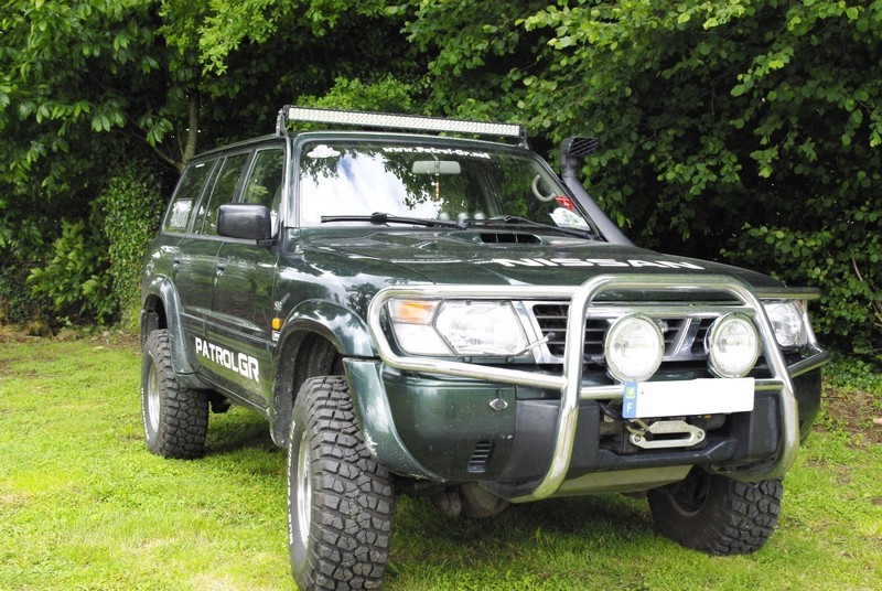

place aux photos :2 (1):
ça doit envoyer ! ça n'éclaire pas trop le capot ? Encore une fois beau boulot.
pour le capot ya aucun probleme j ai la meme mais pour evité de la bousiller j ai instalé une grille devant peut plus mettre de photos (plus de sous:2 (10):).adishatz.
j'ai la mème sur le toit et une petite devant et franchement que du bonheur, en tout cas tu as vraiment un beau troll j'adore

Bon, je crois que j'ai besoin de lunettes.. mais j'ai pas vu la valeur de la rehausse ?! Super beau ce troll au passage !!
Désolé j'avait oublié de le mentionner , c'est une réhausse +6/7 cm

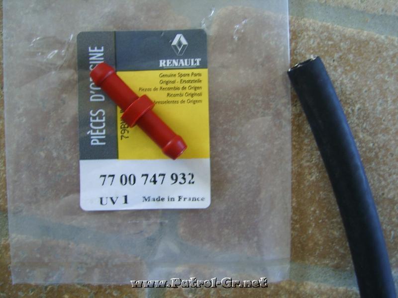

Par contre c'est quoi le redtube ?et ça sers à quoi ?
c'est une pièce en plastique, tubulaire, qui comporte d'un coté un petit trou et qui se pose juste avant la waste-gate. Son rôle est de retarder l'arrivée de la pression de suralimentation sur la capsule de la waste-gate et ainsi de permettre au coup d'accélérateur que le turbo pousse plus ....
Avec un tube de 2 m de long on obtient le même résultat
Ok merci
Cest le principe des robinets mais du coup non reglable

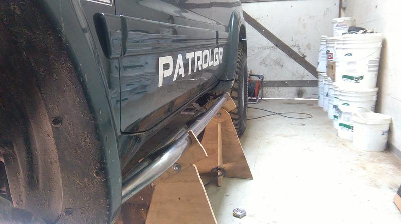

Les modifs continues sur le troll , aujourd'hui j'ai commencé la pose des rocks sliders :2 (15): ( depuis le temps que c'est dans l'atelier :2 (26): )
Affaire a suivre :foodman:
Salut tous le monde
Une petite photo du réglage des rocks sliders avant pointage
En ce moment ils sont j'ai mon soudeur, mais il y a un peu de délai il a des priorités sur des grumières , en espérant les avoir la semaine pro pour la peinture :2 (15):
