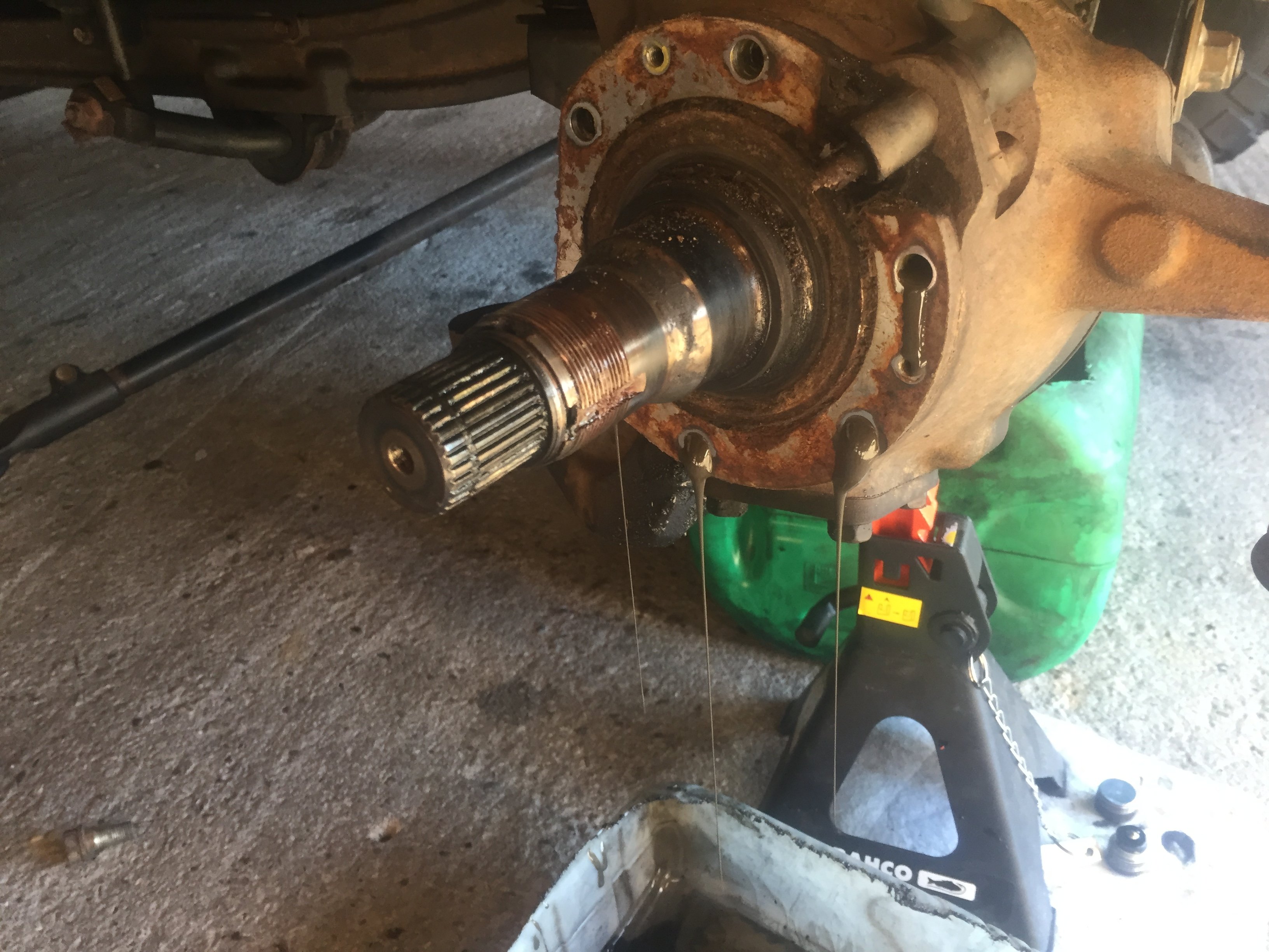

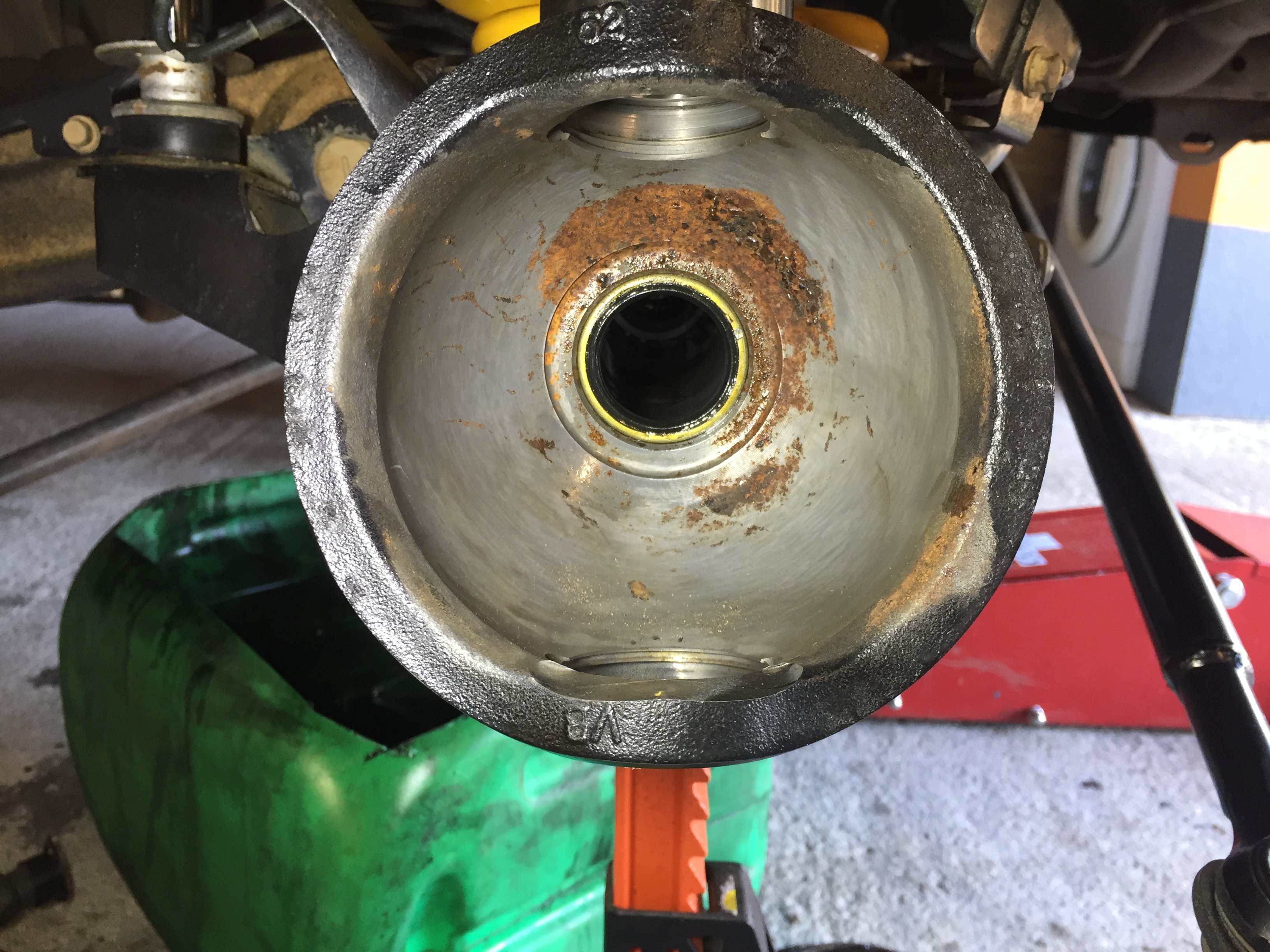

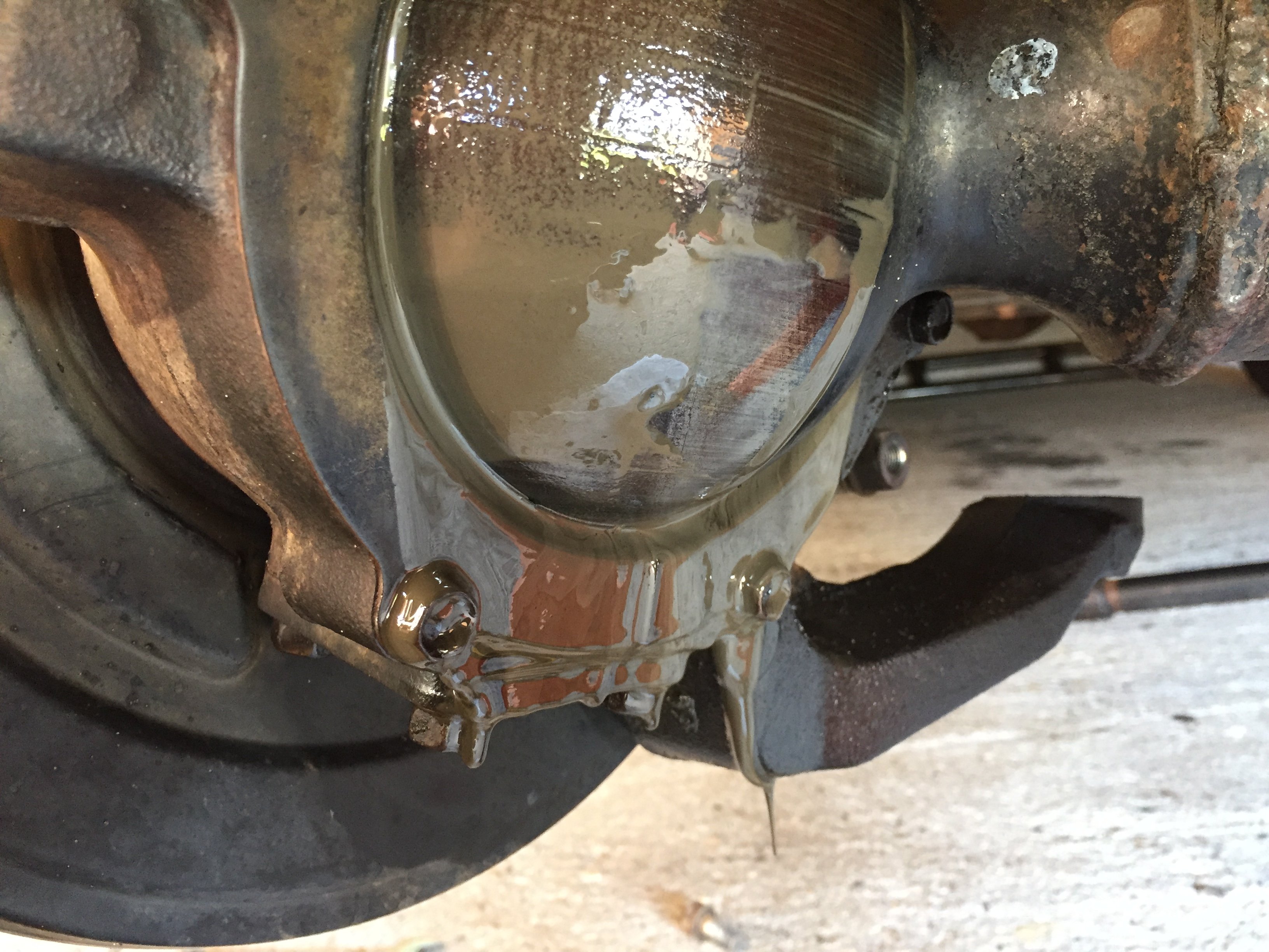

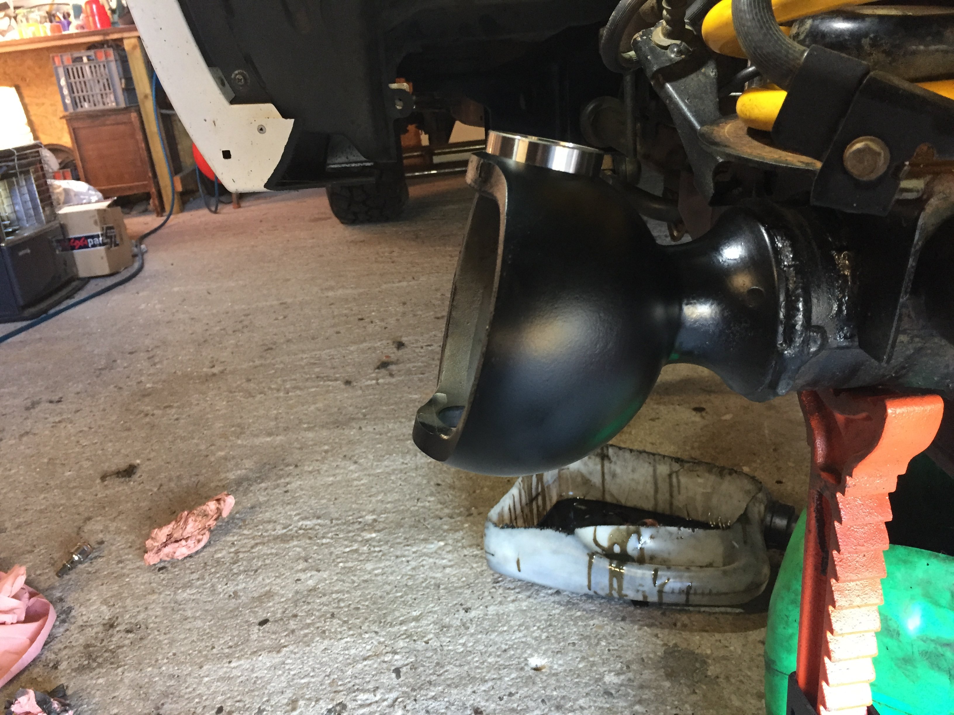

Opération pivots et c’est tout aussi moche que ce que j’ai fait à gauche
C’est tant de le faire on dirait, le moyeu à l’air rouillé ou c’est qu’il est sale
Il y a 19 heures, Ghislain36 a dit :
Oui il y a un peu de rouille sur la fusée j'ai passé un coup de toile émerie sur les portées et j'ai refait l'extérieur de la sphère
L'intérieur a morflé mais j'ai laissé
il y a 18 minutes, biscatroll a dit :
Aïe dommage pour l'intérieur, bizarre que la rouille ne soit pas en bas non ?

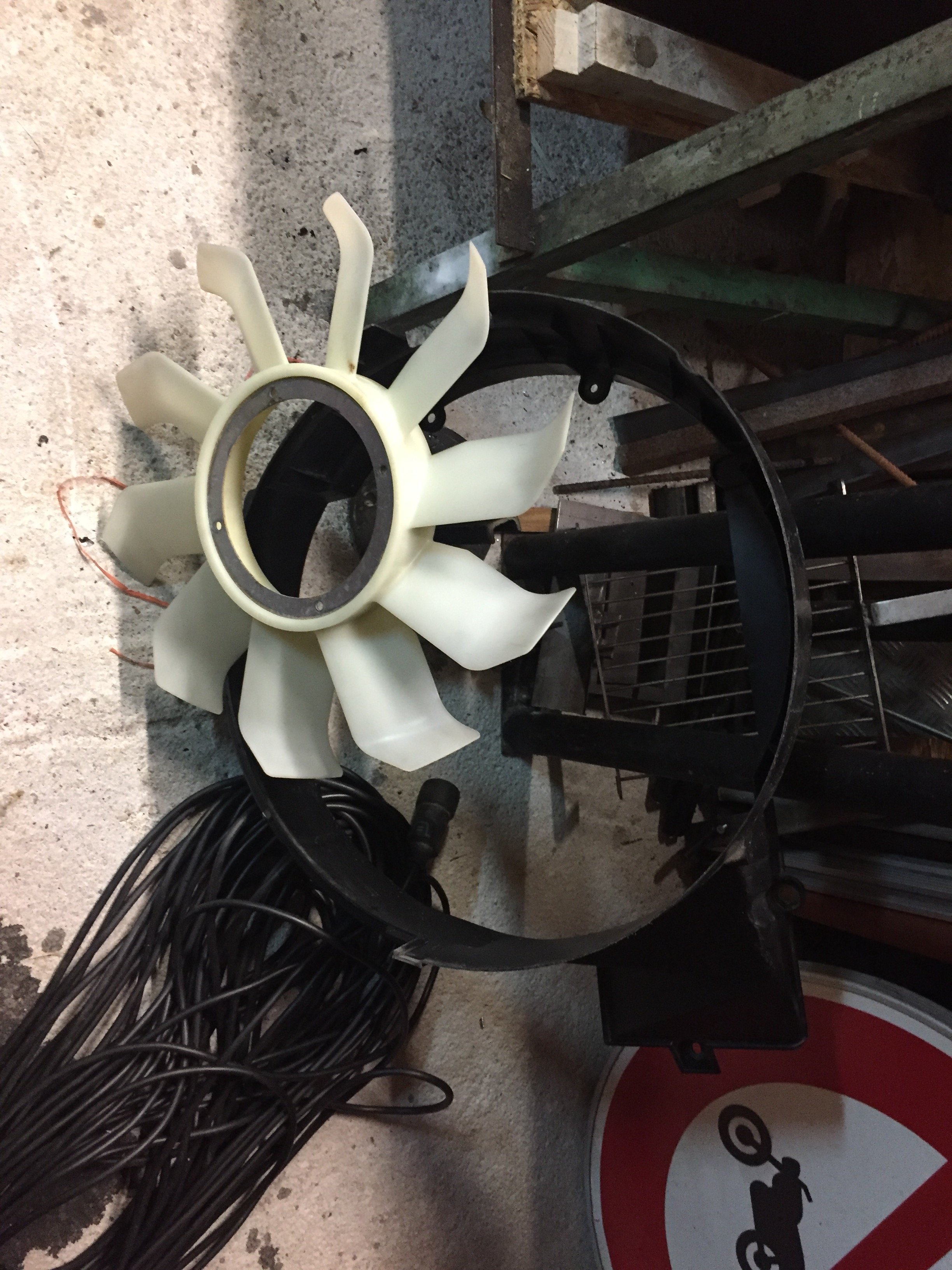

Le 09/12/2018 à 19:23, biscatroll a dit :
Ce matin en voulant remettre la buse du ventilateur je fais comme d'hab je la passe en force entre les durites et là plastique froid elle m'éclate entre les mains :2 (10):
Trouvé chez le partenaire mais ça fait cher la connerie
J'ai reçu la pièce de rechange il y a un petit moment j'ai fait le montage la semaine dernière mais, oui il y a un mais, c'est la pièce pour le 3.0l non common rail que j'ai, elles sont presque pareilles toute la nuance est dans le presque et du coup ça ne se monte pas :2 (10):
Faut que je vois avec euro4x4parts pour me la faire reprendre et ensuite deux solutions, soit j'en trouve une pour common rail à un prix raisonnable mais là le seul fournisseur ça va être Nissan ou deuxième solution comme disait @Pierre Grosjean je passe en ventilos électriques.
Donne moi le nom de la pièce exacte et l’annee Du trol et le modèle .
Certaines fois je vois des choses que d’autres .......voient moins bien ...m
Ben on saura pas ....
bonne journée les pots !!!! Moi béton aujourd’hui .
Modifié par ouargla
Il y a plusieurs appellations pour cette pièce buse de radiateur, roufle, en anglais c’est fan shroud
c’est pour un y61 3.0l common rail de 2010 toute la différence est dans le fait que le mien est common rail
Alors pourquoi ils sont allés changer la forme de la buse je ne sais pas mais c’est clair que c’est différent
Y a rien sur nissan4u ou Nissancatalog car la version Common rail n’est pas renseigné.
tu as le nº OEM de cette pièce ?
il y a 13 minutes, Ghislain36 a dit :
Non j’ai aucune réf puis c’est bien la pièce qui n’est vendue que chez Nissan

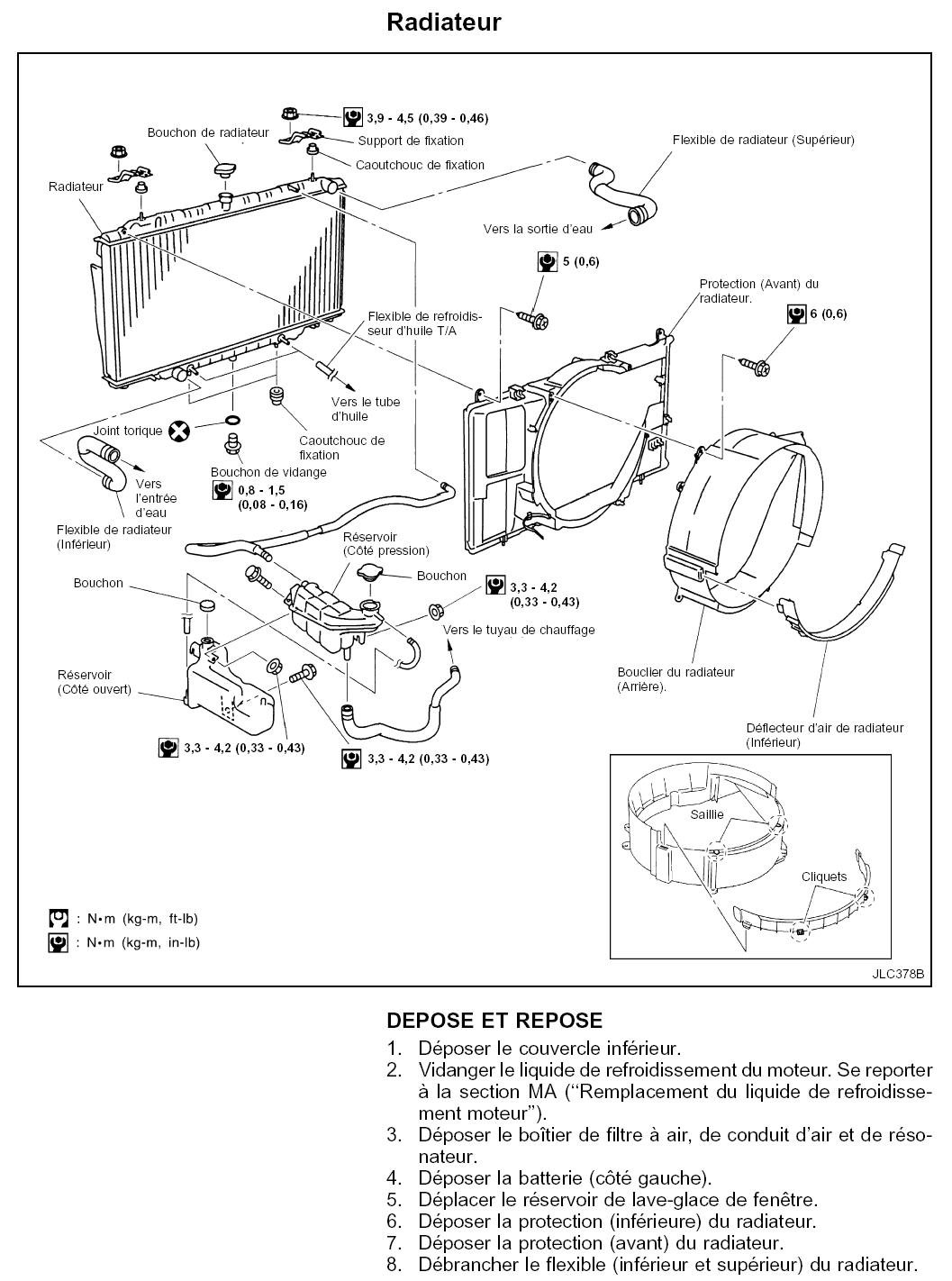

Est-ce que ce serait la pièce repère 21475 sur l'éclaté ci-dessous ? Est-ce que ça ressemble à ton système de refroidissement ?
https://partsouq.com/en/catalog/genuine/unit?c=Nissan&ssd=%24*KwEhFQQaWXptUipEJmAAL3ltTUpUJSonJjQnMXdSbjZ-dXY1cB96UDBIaW1nfHMKP3p-e3E2KSciO2gpP3AwLzZQMDk1Pyd6KTAnJSdVNSd7dHpubGN9d1JuNS8leikyTjYiTUI1ZmR6IU1PUCAiUVMeDXo_MjcnTCVFNWZkeidNVFAxPjU1fxsVRzBIODMwfGNofngxQlRGUl83O2pmNWAwLzQxSyMmaGh4MXdzYjEoNSVzaHgxf2d9dzAvN2gFCjFvAAAAAOE-Bbg%24&vid=0&cid=3&uid=19262&q=
D'après cet autre site, ce serait bien la pièce n° OEM 21478VS40A qui pourraît être monté sur les ZD30CR.
https://nissan-europe.epc-data.com/patrol/y61/2931-zd30ddti/exhaust_and_cooling/214/21475/
Tu as le n° OEM de la pièce reçue d'Euro4x4 pour comparer ?
Modifié par Ghislain36
Le schéma ne doit pas être bon alors
il y a 45 minutes, Ghislain36 a dit :
Alors ça pourrait être le n° OEM ci-dessus pour les 3L à partir de 2006
oui le 21478VS40A pourrait être le bon mais ce qui m’inquiète c’est que le prix est à 0 donc pas vendu
Les illustrations montrent le modèle pour le non common rail sur le CRD la partie avant n’a pas le bombé du ventilo sur le dessus
