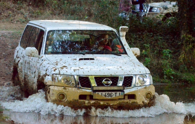

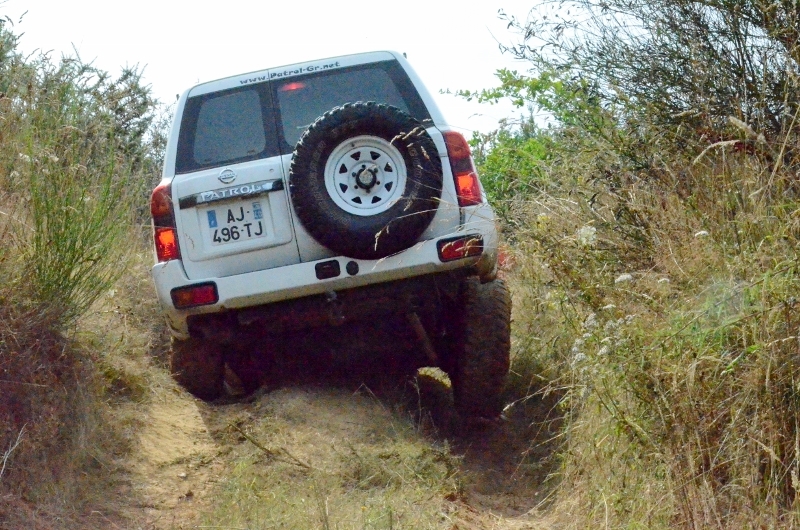

Posté(e) : 9 septembre 20159 a Par contre je décerne le premier prix de la connerie à la concession Nissan qui m'a dit que ma panne ne pouvait pas venir des injecteurs car ça s'entendrait. Ravi que ça soit dépanné Tu parles de la concession de La T...e près d'Arc...on ? Quelques photos du troll aux Landes de Breizh [ATTACH=CONFIG]117431[/ATTACH] marrant les "moustaches" sur la calandre tu viens d'inventer "l'inclinomètre bio à mémoire"
Posté(e) : 9 septembre 20159 a Auteur Ravi que ça soit dépanné Tu parles de la concession de La T...e près d'Arc...on ? Oui, ceux qui voulaient me démonter la "pompe à injection" pour la contrôler, déjà il y a erreur car un CR a une pompe haute pression, le fonctionnement est complètement différent. Ce qui a dû se faire c'est qu'ils ont dû mettre la valise et rien voir donc ils étaient perdus. marrant les "moustaches" sur la calandre tu viens d'inventer "l'inclinomètre bio à mémoire" Ça lui donne un effet VW combi des années 60:2 (15):
