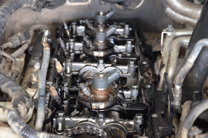

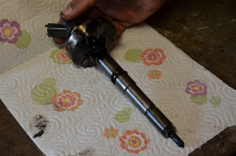

Posté(e) : 9 septembre 20159 a Auteur Content pour toi Olivier que tu aies trouvé la panne, maintenant plus qu'à réparer L'injecteur est chez le diéséliste il le passe au banc cet après-midi mais quand je lui ai dit qu'il y avait un gros retour, il m'a dit que le corps pouvait être fendu du coup irréparable , mais bon je vais attendre le verdict du banc. En attendant c'est le chantier pour y aller Et il avait une sale tête

Posté(e) : 9 septembre 20159 a Vu que tu ne vas plus chez nos amis Ninilateste, est-ce indiscret de te demander l'adresse de ton diéseliste ? je le voyais pas si grand l'injecteur ... le gasoil tombe direct dans le carter ??? je découvre le monde du Patrol, désolé
Posté(e) : 9 septembre 20159 a Auteur C'est un garage Bosch à St André de Cubzac et pour l'injecteur ils viennent de le passer au banc verdict HS du coup j'en ai un en échange standard qui arrive :2 (12):190€ HT pour un CR ça va puis si il me fait 200 000 km c'est bon

Posté(e) : 10 septembre 20159 a Auteur Les intercooler en Australie sont plus chers que de le faire modifier sans compter les frais d'expédition et de douane. Après je reste sur la taille d'origine si on veut en faire un plus gros c'est à calculer mais je privilégierai un spécialiste qui peut me le faire sur mesure, on a toujours besoin de gars comme ça pour d'autres travaux, par exemple il y a deux ans j'ai percé mon radiateur et pour 70€ il me l'a réparé et expédié en Bretagne. Pour l'injecteur il m'a lâché à quasiment 200 000 km. On peut dire qu'il avait fait sa vie, deux raids dont les dunes de Merzouga où il a nourri copieusement les cylindres.
